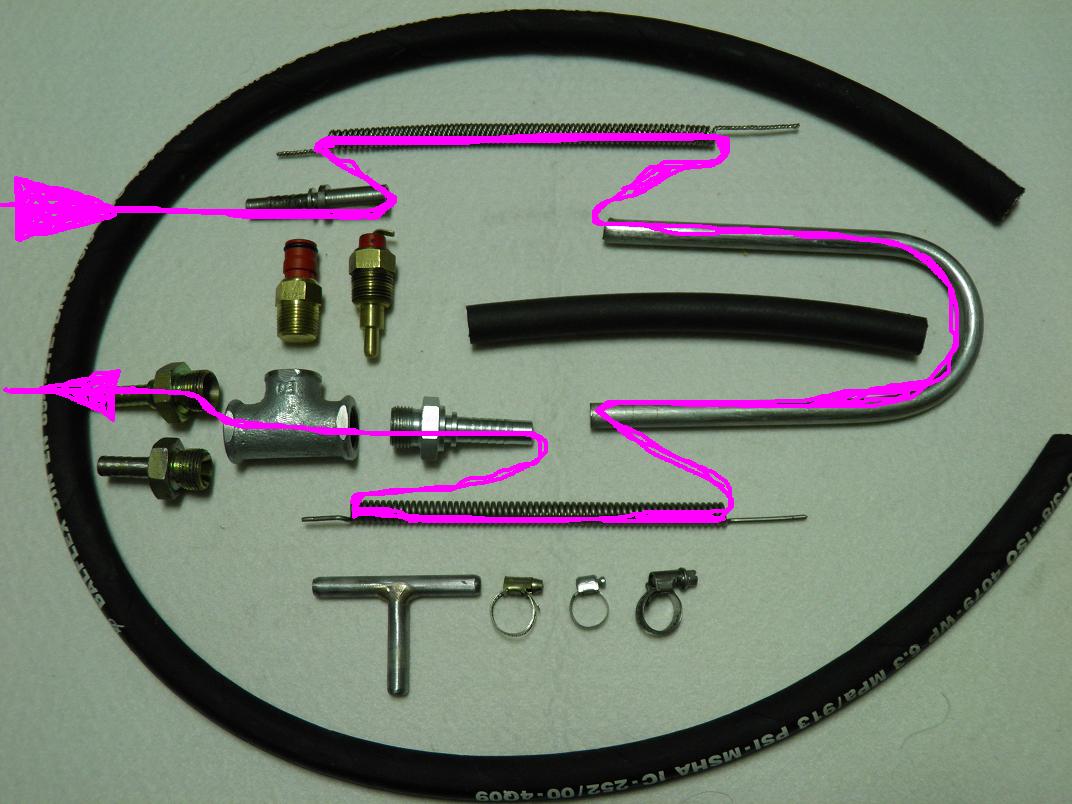

de seguida, uma foto com o material que vou utilizar, para construção do sistema de aquecimento do óleo vegetal (antes da bomba injectora), para o meu fiat uno 1.3d. -o tubo que se pode ver em volta, além de ser compativel com o combustivel, suporta temperaturas até 120º, e será dentro dele que as resistências irão ficar alojadas. tem de diâmetro interior 10 mm.
-dentro do circulo do tubo na parte mais superior da fotografia, pode ser observada a primeira resistência, é uma resistência multifilamento (4 filamentos no total).
-à esquerda, por cima dos dois termo-contactos, encontra-se uma peça com uma ponta em escama de 8 mm de diâmetro, e outra lisa de 10 mm de diâmetro, que vai funcionar de junção entre o tubo de combustivel vindo do filtro (7 mm de diâmetro), e o tubo das resistências (10 mm de diâmetro). esta peça será ligada à massa.
-à direita, uma curva metálica (ainda por trabalhar) será ligada à corrente positiva, e esta será comum a ambas as resistências sendo colocada entre elas. a razão desta curva tem apenas a ver com a configuração do motor e os lugares por onde a canalização com o sistema de aquécimento irá passar. será isolada com um pequeno pedaço de tubo de borracha, tanto para evitar percas térmicas, como para evitar o contacto electrico entre a corrente positiva e a negativa.
-os dois contactos térmicos que se podem ver são ambos fae nc (normally closed), um deles ref. 37730, o outro 36560. o primeiro abre aos 75º e fecha, penso que aos 68. o segundo, o que irei utilizar desta vez, abre aos 55º e fecha aos 50. ambos tem rosca de 3/8 cónica. decidi utilizar este contacto de temperatura mais baixa porque estou intencionado em fazer mistura apenas a 50%, não consigo arranjar óleo para andar com percentagens maiores.
-por baixo dos termo-contactos encontra-se o "t" onde se irá instalar o fae 36560. à direita deste, o record de 10 mm de diâmetro onde a ponta da última resistência será ligada (o fim do aquécimento). do lado esquerdo, os records de 8 mm onde será ligado o tubo que vai dar à bi, um trajecto muito curtinho. será apenas utilizado um destes, logo vejo de o mais curto ou o mais comprido.
-ao fundo o "t" de 8 mm para fazer a realimentação do retorno, abraçadeiras de espessura fina para melhor se moldarem em volta do tubo e estabelecerem uma vedação mais eficaz, e por cima destes a última resistência. é uma resistência unifilamento, feita a partir de fio cromo-niquel de 2 mm de diâmetro.
agora há que meter mãos à obra. alguma duvida disponham...

uma foto com indicação do percurso do combustivel na zona de aquecimento.
no fiat já foi feita uma pequena operação que julgo muito importante, para que a realimentação do retorno não dê problemas de desferragem da bi.
foram substituídos todos os tubos de recuperação do combustivel nos injectores por tubos novos. os existentes encontravam-se já ressequidos. na foto é ainda visivel uma peça que idealizei, para com ajuda do berbequim fazer as resistências de forma mais fácil, mais perfeita e mais rápida.
