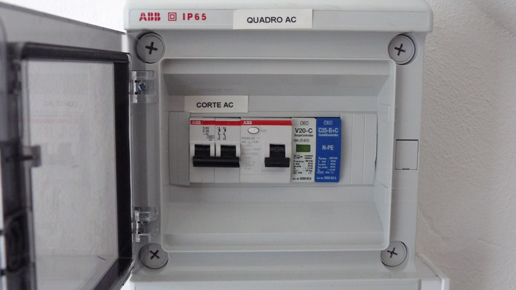

Caro aqui fica a foto do meu quadro AC: da Esquerda para a direita : dijuntor 1 polo + Neuro , diferencial (no meu caso 300ma) , e descarregador.
É sempre preferivel por o diferencial com 300ma, se a terra for e o permitir , o instalador vai ter que medir a terra na altura da instalação .

Re: Microprodução - o que escolher?
Sem margem para dúvida
- Mensagens: 650
- Registado: segunda set 19, 2011 12:33 am
- Localização: Esposende
ok
Então o quadro AC é que deve ter descarregador!...
Não é muito comum do lado AC mas pode ter, não se sabe muito bem qual a proteção que vai fazer mas é uma opção.
Mais comum é levar do lado dos paineis uns descarregadores adquados á tensão maxima, mas na minha opinião nem num lado nem noutro fazem nada...
pnunes Escreveu:Não é muito comum do lado AC mas pode ter, não se sabe muito bem qual a proteção que vai fazer mas é uma opção.
Mas o descarregador de sobretensão não são para proteger no lado (DC) das instalações fotovoltaicas contra as sobretensões transitórias com origem em descargas atmosféricas, etc!
No lado (AC), são os mais conhecidos, que protegem a rede de sobretensões.
Na verdade, não acontece isto ?

Então Pnunes o Descarregador do lado AC não faz nada ? a esmagadora maioria das sobretensões vem da rede publica , o descarregador serve para proteger o inversor , do lado de DC é que é muito raro haver descargas! do lado dc deve é ter seccionadores fusivel bipolares, pode também ter descarregadores , mas as descargas atmosfericas sobre os paines são muito raras.pnunes Escreveu:Não é muito comum do lado AC mas pode ter, não se sabe muito bem qual a proteção que vai fazer mas é uma opção.
Cumprimentos
Mario

fkd Escreveu:meus caros, entendam-se!
inicialmente estava convencido que necessitava descarregadores em AC e em DC...
e agora segundo o pnunes, nem dum lado nem do outro fazem nada...
Porra! em que ficamos?
Tenho orçamentos assim:
> Dispositivo de alarme para informação de falha de Produção, modelo "VAUGA EBM-sb"
> Quadro Eléctrico DC, incluindo Descarregadores de Sobretensão.
> Quadro Eléctrico AC, incluindo Descarregadores de Sobretensão, e Protecção Diferencial.
E então isto não interessa nada?
cada vez percebo menos.
Antes de abrir este tópico li um outro dentro do mesmo tema ("Ajuda Decisão microprodução")-http://novaenergia.net/forum/viewtopic. ... 7&start=60
onde se podia ler que para se dormir descansado o quadro tinha de ter disjuntor, diferencial e descarregador!...
alguém me pode esclarecer melhor?
ou pelo menos explicar para que eu possa decidir!....
Sim , podes ter isso tudo não está mal feito, quanto a mim os descarregadores do lado DC são dispensaveis , a questão é quanto é que eles levam a mais por isso, e ter em atenção de os descarregadores do lado DC , são efectivamente para corrente DC e fotovoltaico , porque esses são caros, muitos instaladores que não sabem o que estão a fazer põem descarregadores AC do lado DC..., normalmente de uma famosa marca Portuguesa , muito conhecida por dar patrocinios no futebol e no ciclismo..., em vez de patrocinios deviam era aplicar o dinheiro em desenvolvimento de produtos de qualidade, em vez das porcarias que prai vendem !, não dexeis que ponham material electrico dessa marca.
Atenção , eu ate gosto de utilizar material Nacional , os meus paineis são nacionais, mas ter dijuntores e outro material a pegar fogo não !

Então será qualquer coisa como isto? certo?
"Gostaríamos de lhe referir alguns pontos da nossa proposta:
> A estrutura é fixa por ganchos ajustáveis em altura , o que poderá permitir uma maior circulação de ar, relativamente ao existentes sem ajuste em altura.
> A fixação não furará telhas.
> O Quadro AC tem descarregadores de sobretensão e um sistema de aviso sonoro (ou luminoso) de não produção.
> O cabo AC é de 10 mm, e o DC de 6 mm, o que ,na nossa opinião diminuirá as perdas."
que dizem?
que dizem?

diz só aos tipos que também queres quadro DC com seccionadores fusivel, e ve a marca dos equipamentos dos quadros.fkd Escreveu:Então será qualquer coisa como isto? certo?
que dizem?
quanto aos ganchos de telhado são uma opção , verifica se as telhas não ficam levantadas , porque a maior parte desses acessorios não foram feitos para os nossos telhados. Eu optei por furar as telhas dá um bocado mais de trabalho, mas não estou arrependido, a fixação é mais forte, e já passou um inverno muito chuvoso , e não entrou uma gota de agua.
Cumprimentos
