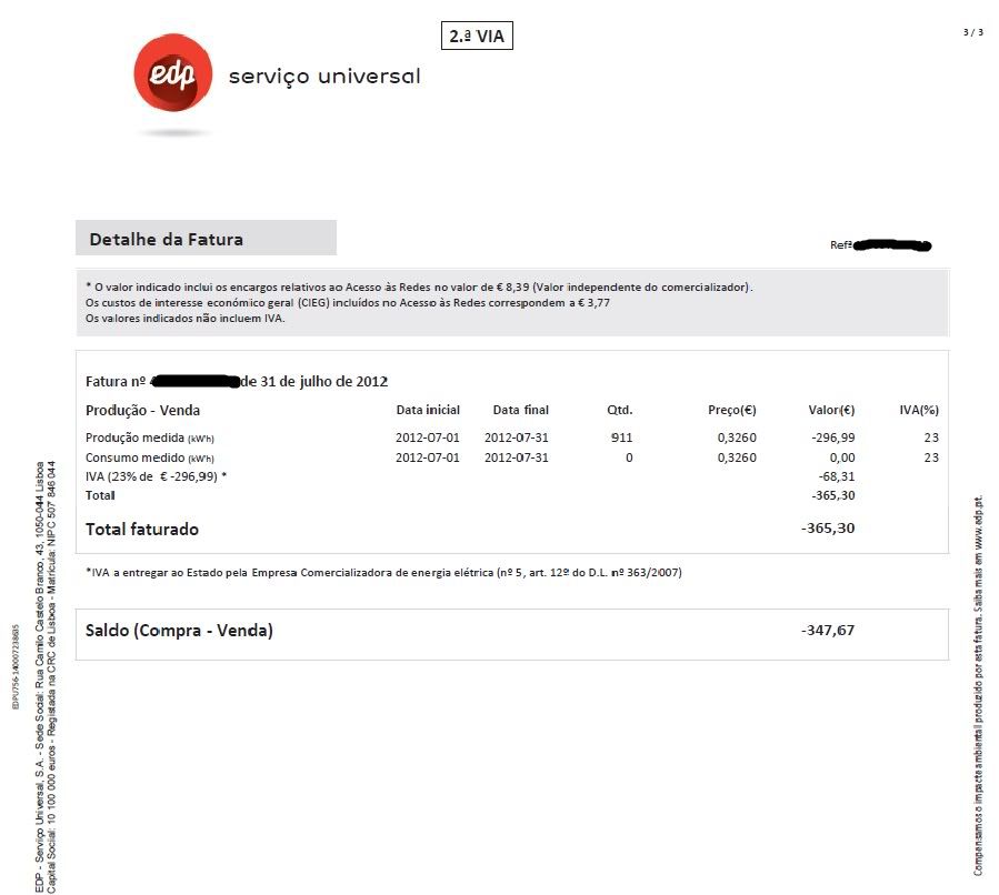

SIM SR: que media fabulosa . 4140w de paineis instalaçao fixa . local Evora (calor abrasador) muito calor nao é sinonimo de muita produçao (pelo contrario)entao vamos lá as contas 4140wp-0,4% de perda por cada grau de subida de temperatura a partir dos 25graus no minimo chegam aos 65graus sao 40x0,4%igual a 660w o que dá 4140wp menos 660w= 3480WP agora inversor eficiencia 94,7% 5,3%x4140wp=220w (3480wp-220w=3260WP perdas os cabos ate ao inversor no minimo 2% sao menos 80W=3260WP menos no minimo2% de perdas do inversor ao contador 2% sao menos 80W=3180wp. isto nao contando as sombras que o produtor refere que tem por causa da chaminé.hora que com 3180WP limpos(depois das perdas) ter uma produçao com media de quase 30KW por dia, para ter media de quase 30 por dia tinha que haver dias muito acima dos 33 ou 34kw isto quer dizer que tinha de pelo menos 10h a produzir no maximo a 3180w/h.(só se a casa deste nosso amigo acompanhar a rotaçao do sol) quando a produçao deste produtor no mes de Maio com ceu limpo como ele refere aqui no seu poste nao ulrapassou os 25kw diario (isto no mes de Maio mes de se bater recores de produçao (diaria)devido á temperatura ainda ser amena nesta altura do ano como é que este SR. neste mes de julho apresenta produçoes acima dos 30KW, eu digo acima dos 30 porque para fazer media de quase 30k tem de haver dias de produzir mais .JDuarte Escreveu:Parabéns,xandecool Escreveu:Boas,
Para quem tiver curiosidade em saber o desempenho do meu sistema aqui vão as produções:
Maio 566 (com inicio de produção a 9 de Maio)
Junho 785
Julho 911
Estão acima do previsto pelo PV Gis.
Média de 29,38kWh/dia em Julho (extremamente quente) com 4140Wp é excelente.
Antes disto se alguém me perguntasse qual o máximo diário que irias conseguir eu não arriscava mais de 29kWh.
Assim não restam dúvidas que os LDK possuem um óptimo comportamento em relação à temperatura, mais parecem amorfos.
O SMA está a limitar aos 3800W Ac?
Cmps,
agora queria que o SR.Jduarte e o Sr. Estevão explicassem a este engº burro que nao percebe nada disto e que como outro forense disse que possivelmente saiu do Julio de Matos, esta fabulosa produçao. será que este SR tambem está na corrida para o campeonato nacional de produçao de energia solar?só pode.Ha esqueci-me de outra coisa já sei que agora vao dizer que estes paineis suportam grandes temperaturas ( mas na ficha tecnica dos mesmos diz que perdem cerca de 0,4% por cada grau acima dos 25graus. meus SRs. cuidem-se que andam a ver muitos filmes.
até o JDuarte ficou impressionado que nao arricava mais de 29kw por dia , MAS PARA NAO FICAR MAL NA FOTOGRAFIA REMENDOU(pois têm um otimo comportamentoem relaçao á temperatura mais parecem amorfos. sinceramente!!!!!isto nem parece vosso.
