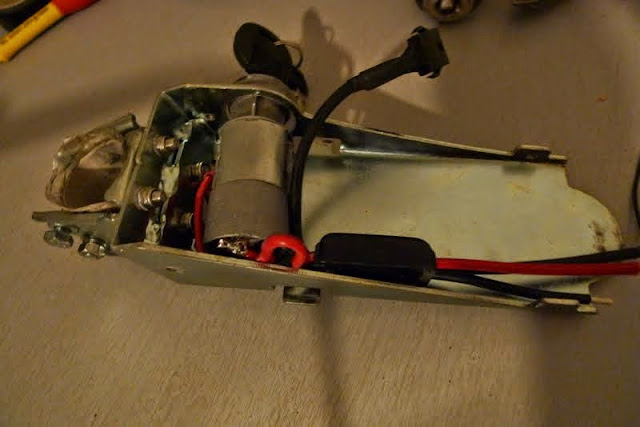

Ora é tempo de atualizar o DB com mais alguns problemas e descobertas
Os problemas que coloco quase que não mereciam referência, porém a resolução deles não foi óbvia, e nos dois casos tive que mandar um mail à loja que me a vendeu para me ajudarem. A net só serviu para ficar a pensar que tinha problemas graves no motor.
Sintoma: Bicicleta deixa de ter potência - vel máxima 10Km/h
Problema: Acelerador avariado - Sensor de hall saiu do sitio.
Resolução: Consegui recuperar com um pouco de cola e paciência. A loja enviou-me um novo para substituir - gajos porreiros, a determinada altura até me sugeriram enviar um controlador interno do motor para ver se resolvia.
Sensor de hall fora do sitio
Sensor de hall no lugar
Sintoma: Motor desliga aleatoriamente mas as luzes ficam ligadas, o regen funciona, etc - Esta foi lixada de perceber só quando fiz um video a exemplificar o problema é que dei com o gato.
Problema: contactos da bateria com folga
Resolução: Abrir bateria, e reacondicionar os contactos
Neste caso o problema é que a bateria desligava-se mas o controlador permanecia ligado alimentado pela energia gerada pela roda em movimento...
Contactos gastos:
O que é isto?
Pois é , aqui é que a coisa começou a correr mal... IMR não é bateria de LiFePO4, é de LiMnO2. A diferença é que as cerca de 2000 cargas passaram a ser cerca de 800.... reclamei com eles este erro, mas não é fácil fazer vingar os nossos direitos de consumidor em compras fora do país, e com a bateria já fora da garantia. Fiquei lixado, mas reconheço que o lapso não foi propositado. Todas as baterias tipo "frog" o mais certo é terem destas células e nada de LiFePO4. Por outro lado, apesar da duração mais curta são células autênticas da MNKE com 4000mAh e em combinação 10S3P (três conjuntos em paralelo de 10 células em série) o que prefaz 36V 12Ah.
Isto foi a gota da àgua... já não basta andar a 25Km/h e agora a bateria nem sequer é a anunciada...?
E vem praqui o Fidel fazer burnouts na relva e andar a 70Km/h? não pode ser... : )
Bem, deixei-me levar pela loucura, aguardem pelo próximo post...

Há pouco andei a tentar programar o meu controlador para ver se conseguia sacar mais alguma potência dele, mas estou mesmo tudo no máximo, a folga de 10V dá para ter alguma garantia que não o vou avariar entretanto.
Fidel, tens experiência em controladores, já ponderaste por exemplo comprar um infineon e fazer as alterações à mão? Encontrei muito documentação detalhada sobre estes controladores, mas não os vejo à venda com as referências certas em lado nenhum.
Obrigado!
APR
Antes de mais obrigado pelo interesse.
O CA comprei na única loja europeia que o vi, na crystalyte europe.
O material da HK não foi escolhido a dedo, foi escolhido conjugando com o que havia em stock na altura, estas nano-tech tem excelente reputação, mas se houvesse zippy na altura eram essas que marchavam. Agora estou de volta dos conetores e a fazer "patches" de configurações série e paralelo. Está a ir tudo corrido a cabo de 4mm e 6mm com conetores tipo "bullet" com as fêmeas isoladas nos packs LiPo.
Obrigado!

Para conseguires puxar mais um bocado pelo teu controlador, podes tentar isto: normalmente os controladores tem um shunt que é isso que define a amperagem maxima, se passares um bocado de solda por ai, reduzes a resistencia aumentando a amperagam.
Nao, ainda nao me quiz aventurar por ai. Mas ate vou investigar mais um bocado isso dos controladores.
- Mensagens: 837
Re: O meu VE - ebike FLY-600
Fidel Escreveu:Para conseguires puxar mais um bocado pelo teu controlador, podes tentar isto: normalmente os controladores tem um shunt que é isso que define a amperagem maxima, se passares um bocado de solda por ai, reduzes a resistencia aumentando a amperagam.
Eu já fiz isso ao meu e resultou mt bem fiquei com mais arranque e força nas subidas,mesmo depois
de andar 20 km ainda faz bem as subidas inclinadas(curtas)
passei do controlador de 9 para 30 amperes,apenas com essa alteração

pois... aumentar o shunt é uma possiblidade, mas não sei até que ponto compromete o já de si fraco controlador interno. Em todo o caso aumentava apenas o binário e não a velocidade. Para aumentar a velocidade necessitava de trocar os condensadores e provavelmente os FET's. para aguentarem com mais volts. Do que tive a pesquisar pela net não vale a pena o esforço, houve quem colocasse dois controladores, houve quem duplicasse os FET's mas é muito mais complicado que extender as 3 fases e os halls para fora pelo eixo e ligar tudo a um controlador a sério. Pelo menos penso eu de quê.... Já tenho dia marcado para abrir o motor, é quando acabar oficilamente a garantia que é daqui a pouco menos de 1 mês.

Sem duvida alguma que é preferivel ter um controlador externo... aumentar a amperagem tambem aumenta o topspeed, nao é a mesma coisa que aumentar a voltagem, mas tambem aumenta o speed.

Não, o pack de 36V continua a funcionar e é o pack principal. Ando de volta de um sistema de encaixe na bicicleta parecido para as baterias novas, mas não estou a ver nada de jeito, os blocos de LiPo não "encaixam" nas racks convencionais de baterias que se vendem por aí. Vou ter que inventar e é capaz de não ficar um sistema tão "limpo" com o que tenho agora.
Entretanto o controlador já vem a caminho. É um Lyen 12 FET 4110 Mark II.
