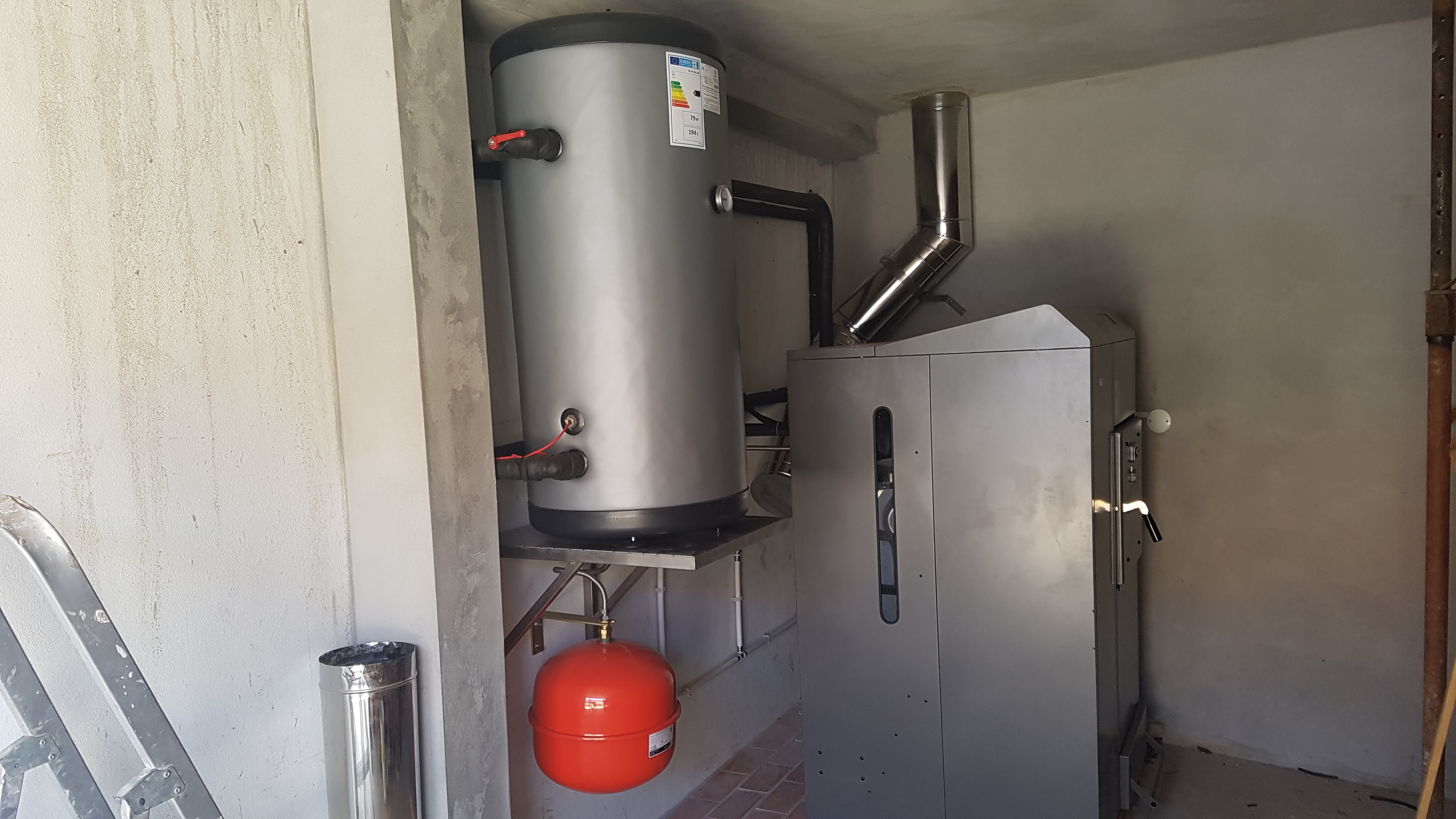

Após vários meses de ponderação e pesquisas, a caldeira escolhida foi a Domusa Dualtherm 35kw.
A instalação foi feita por uma empresa da minha confiança e em seguida foi validada (gratuitamente) pelos serviços técnicos Domusa para efeito de garantia.
O frio ainda não chegou, por enquanto fiz apenas alguns testes para comprovar o funcionamento da maquina e das funções disponíveis.
Por agora posso dizer que tudo funciona como é suposto, mais concretamente o acendimento automático da lenha que me provocava algumas duvidas. A maquina tem 4 modos de funcionamento: 1- Só pellets, 2- combinado pellets e lenha, 3- lenha automática e 4- lenha manual.
O deposito de pellets armazena 150kg. A câmara de combustão de lenha tem um volume de cerca de 80L, relativamente pequena mas em parte compensada pela enorme eficiência próxima dos 90% e a pellets 92%. Estou a prever uma autonomia de cerca de 6 horas, mas lá para Novembro devo ter dados concretos.
Eu optei por usar o modo 3, lenha automática. Atesto com lenha, a maquina acende, após queimar a lenha toda, desliga. Ao abrir a porta, para reabastecer é iniciado novo ciclo de acendimento. Funcionamento com lenha muito cómodo.
Aqui ficam algumas fotos da instalação. A lenha da foto, pouco mais de meia carga, começou a arder as 00.30 e fez subir a temperatura da casa 2º até as 4.30H.
O crono-termostato é o MyDomo da Domusa, com ligaçao wifi pode ser controlado pela app
Qualquer duvida, disponham.
Vou continuar a dar feedback neste tópico, pois este tipo de maquinas tem pouca informação disponível na net. É quase impossível conhecer opiniões de utilizadores reais.

Sim, continua tudo a funcionar muito bem e voltaria a comprar.
O custo total é difícil apurar porque já tinha instalado painéis solares térmicos e aquecimento central, apenas troquei o recuperador de calor pela maquina a pellets /lenha. A maquina custa actualmente 3620€ + transporte na versão de 25kW.
O deposito da foto é de inercia de 200L. Dentro de casa tenho outro deposito de aguas sanitárias que tem 3 possibilidades de aquecimento, solar, resistência eléctrica e lenha/pelets.
Se tem acesso fácil a lenha, força nisso. A função de acendimento automático é algo fantástico. É só colocar lenha e fechar a porta, simples. Claro que gasta entre 1 a 2 kg de pellets por cada acendimento.
Nunca a coloquei a funcionar exclusivamente a pellets, apenas em testes, por isso não posso dar feedback neste ponto.
