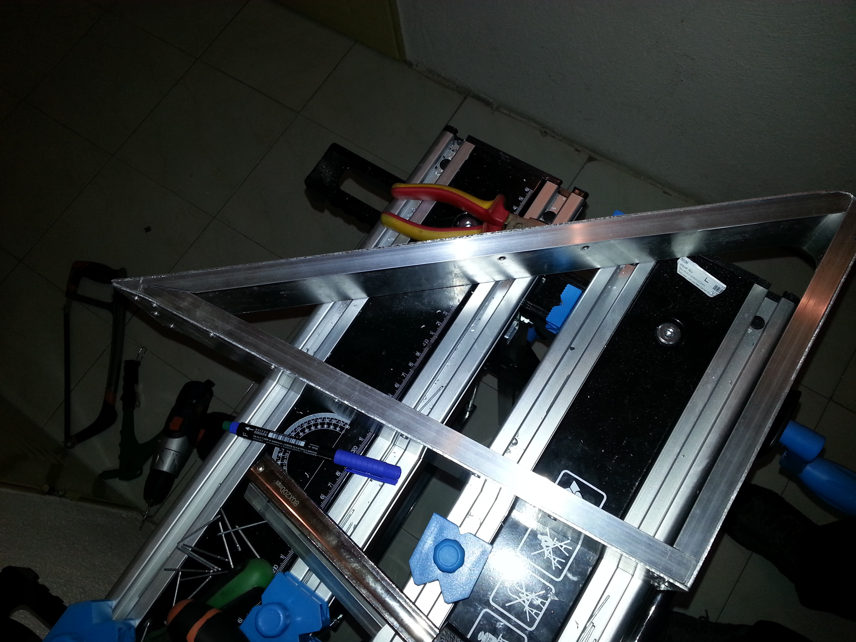

Bike coluer adaptação Ebike começar do zero..
Edgar Agostinho
Mensagens: 51
Registado: segunda out 08, 2018 9:23 pm
Re: Bike coluer adaptação Ebike começar do zero..
Mensagem por Edgar Agostinho »
Edgar Agostinho
Mensagens: 51
Edgar Agostinho
Mensagens: 51

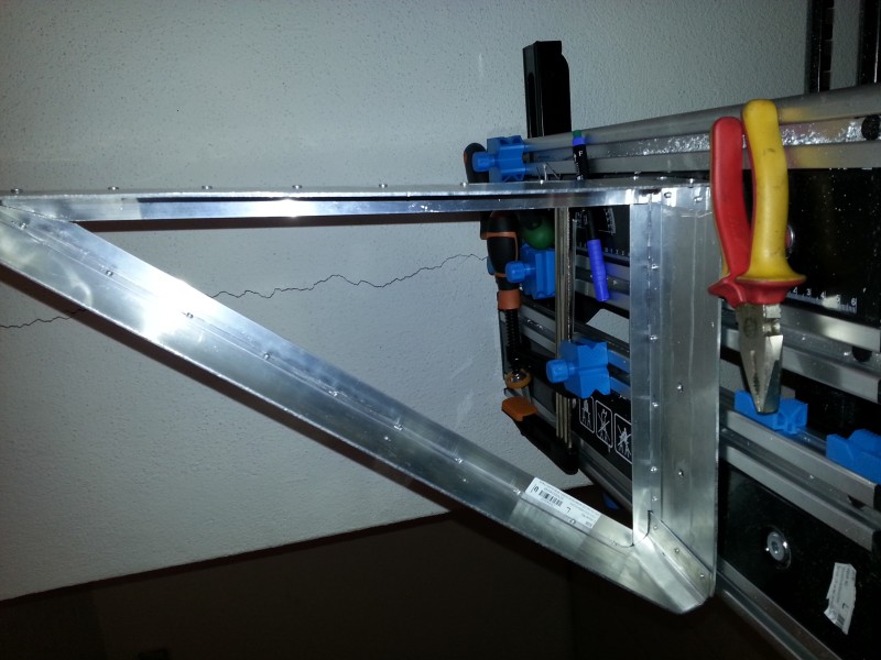

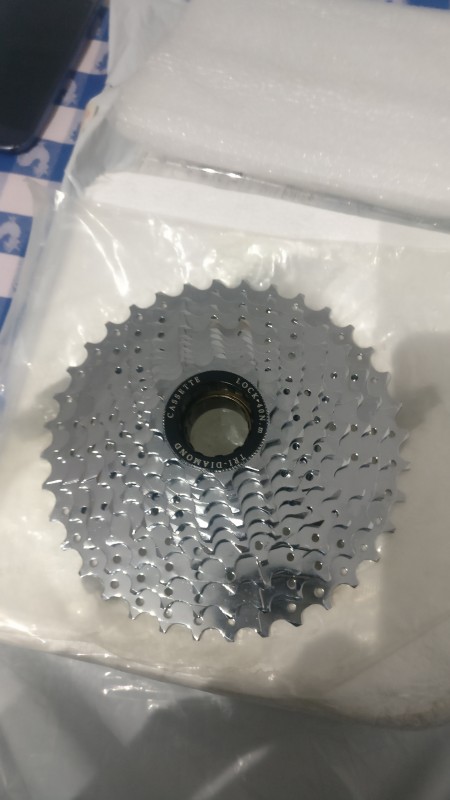

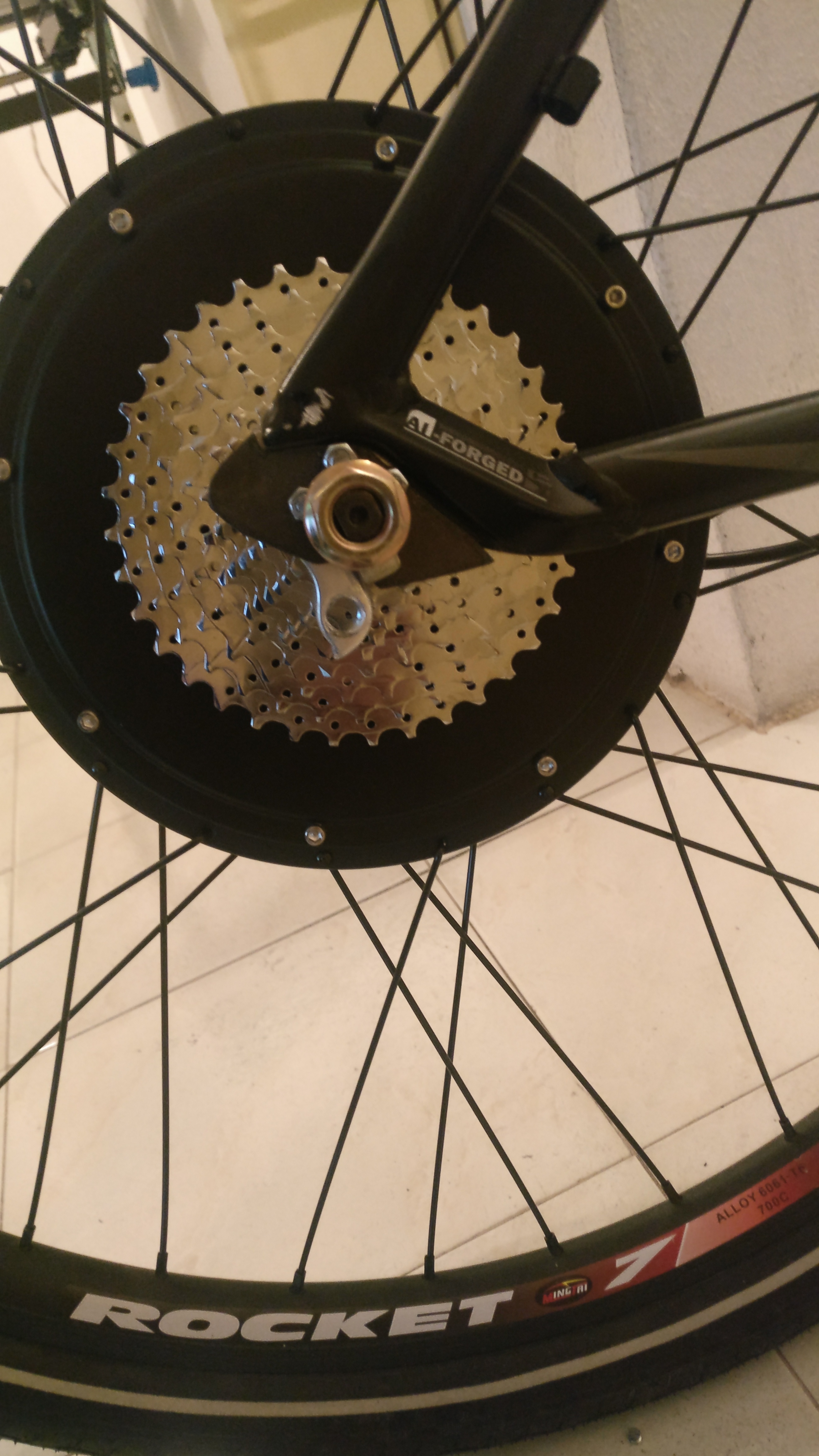

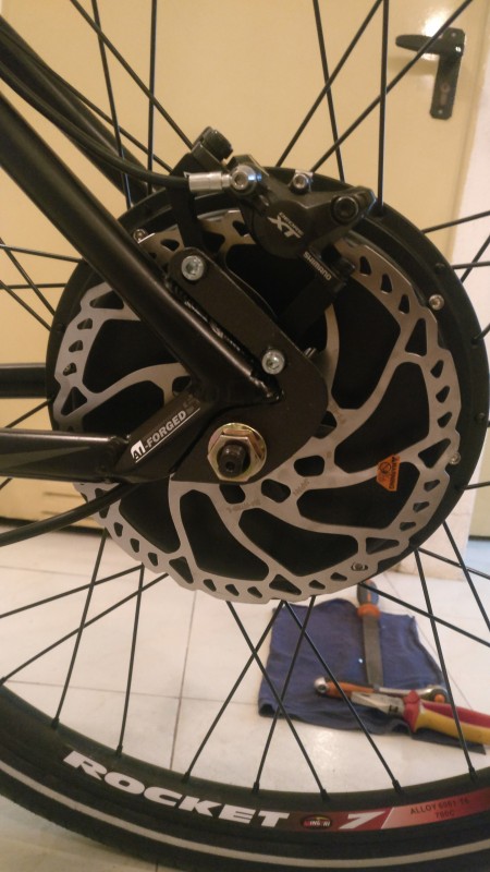

É já chegou a roda livre de 10 velocidades que esteve 50 dias para ser desalfandegada...
Mensagens: 1899
Mensagem por jmlflorencio »
Opa, que valente trabalheira...
Força nisso!

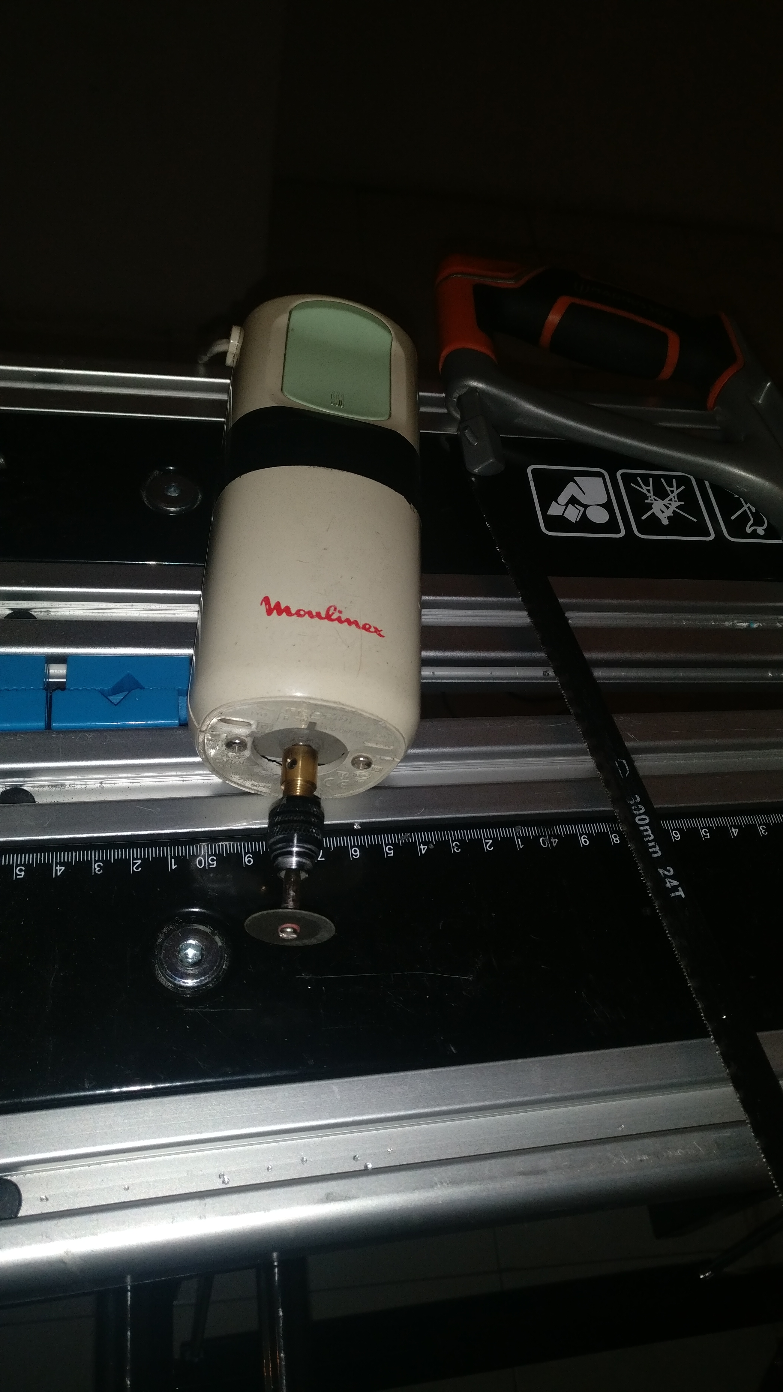

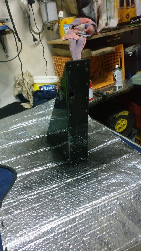

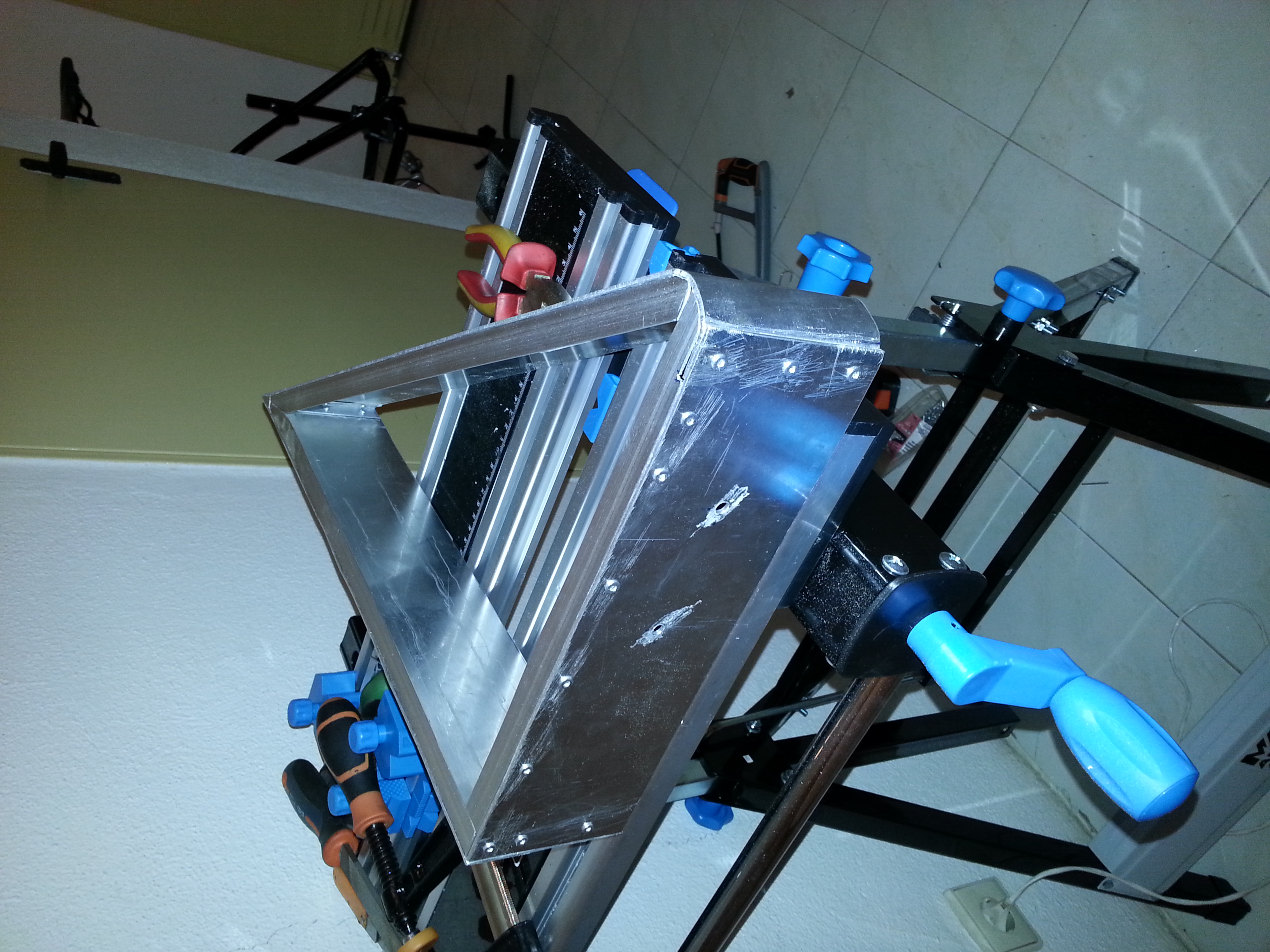

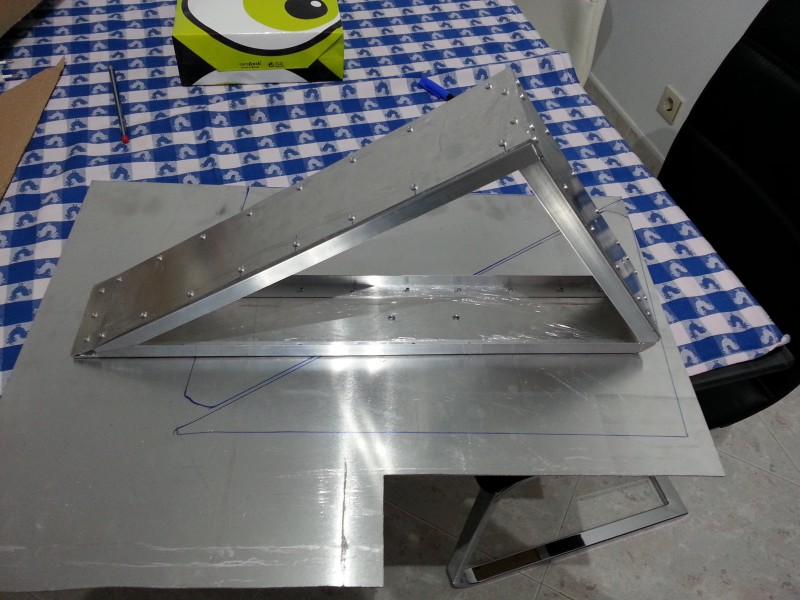

Apresento aqui a minha dremel caseira que de certa forma me tem ajudado neste projecto 😁 👌

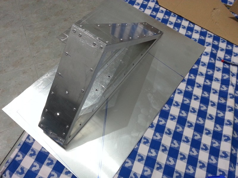

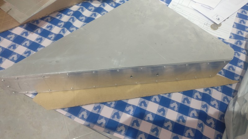

Mais umas fotos, pois é dá trabalho.... Mas compensa

Boas obrigado, e aqui ficam mais umas fotos....

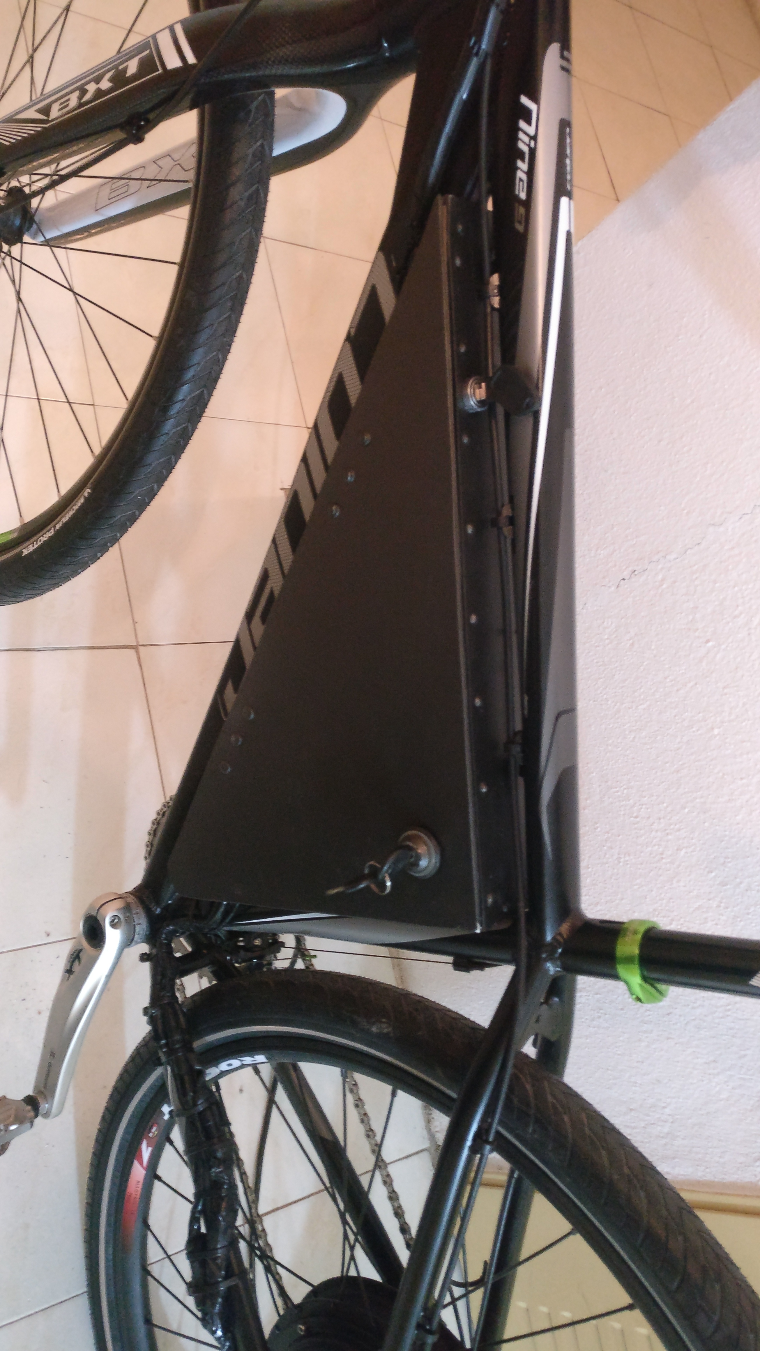

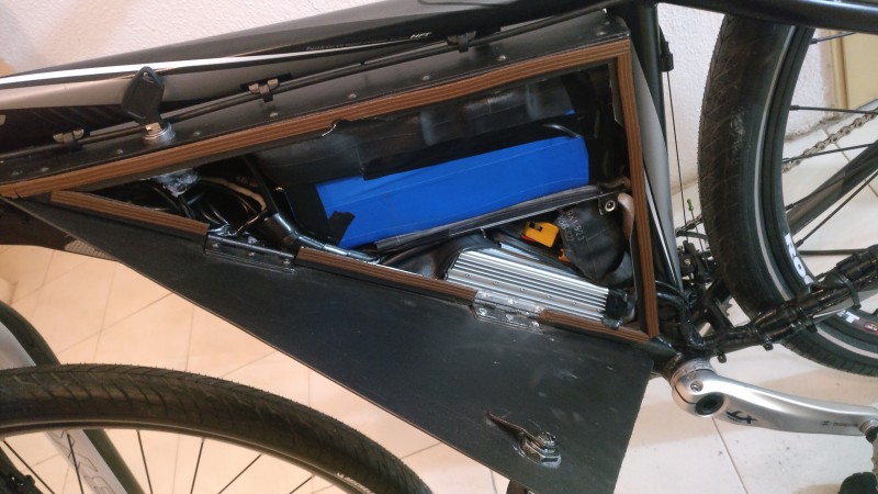

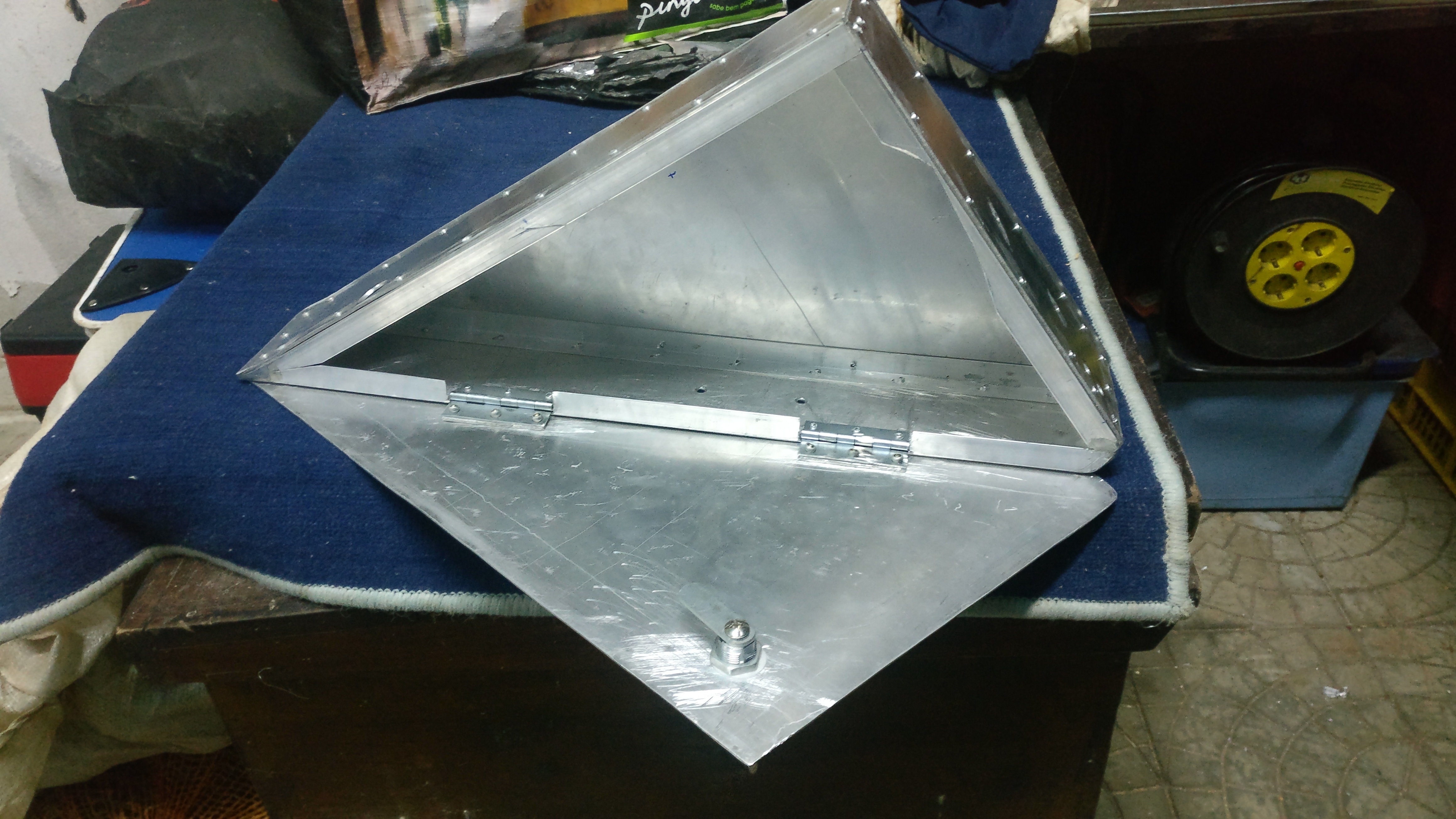

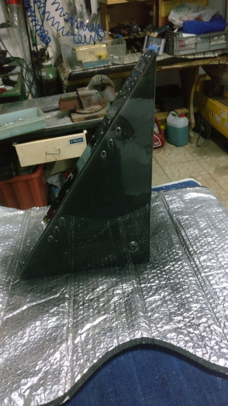

Agora falta mais algumas de mão, por dentro e por fora para ficar, meio aborrachado, meter um vedante na porta, montar no quadro e ligar cabos....
Ui assim até parece fácil...
Força que está quase...

E usar algo do tipo 'Plastidip'? É uma espécie de borracha líquida, mas aplicada em spray. Tem uma série de cores e acabamentos possíveis...
Boas sim é mesmo esse tipo de spray que utilizei, e fica baço aqui na foto foi tirada após a pintura e parece brilhante.. Vou passar por dentro e fora fica logo a fazer a protecção entre o alumínio e a bateria...

Boas mais umas fotos tá quase, vai se fazendo aos poucos...

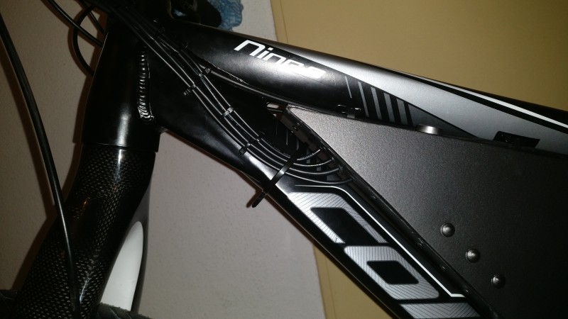

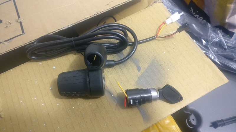

O corte de corrente, que meti no topo da caixa foi alterado pq originalmente vinha como na foto só que este acelarador era enorme para ficar entre o manípulo das mudanças e travão....
Muito bom aspecto. merece estar numa montra, lol, not tem é de rolar com ela...

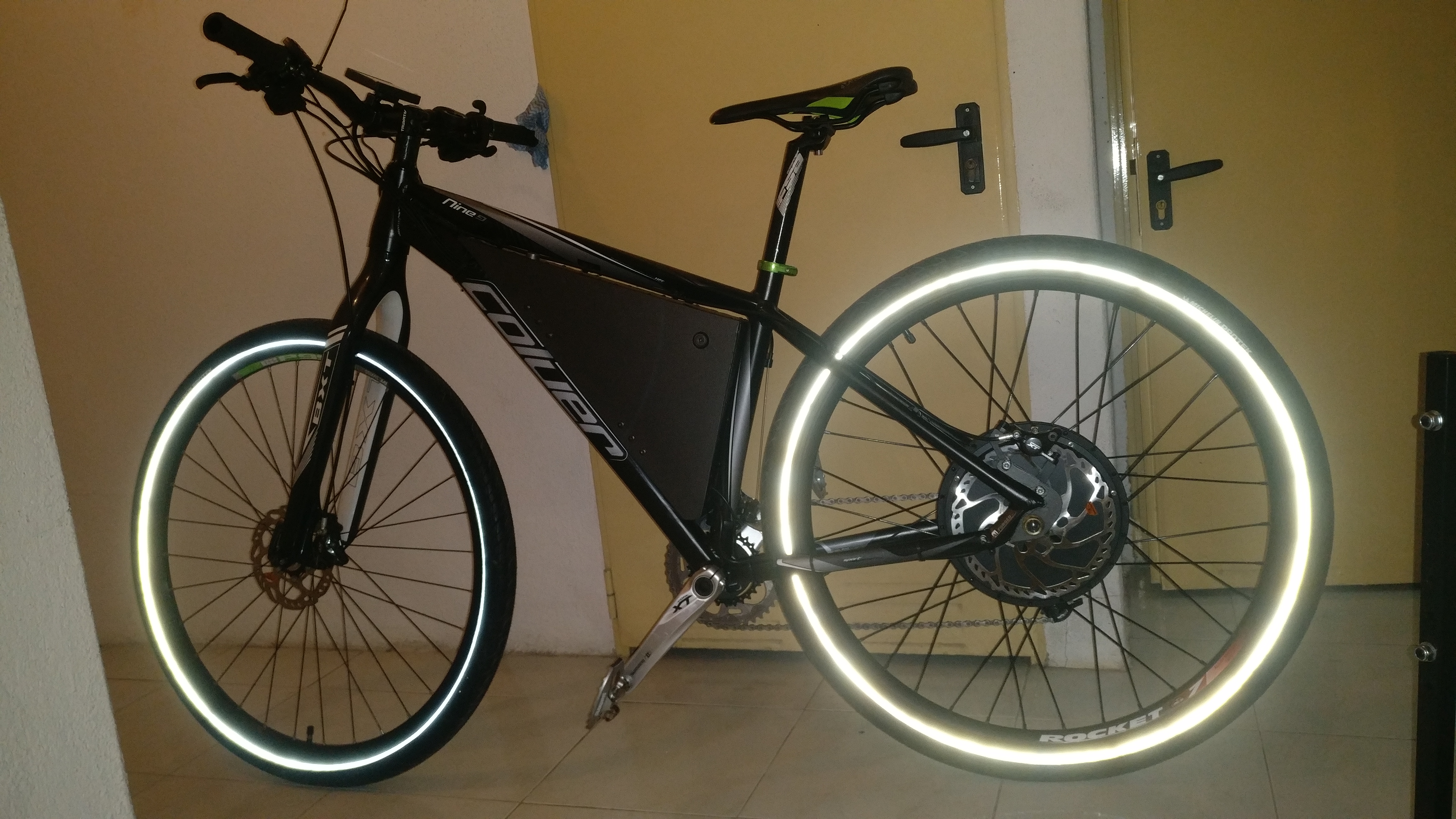

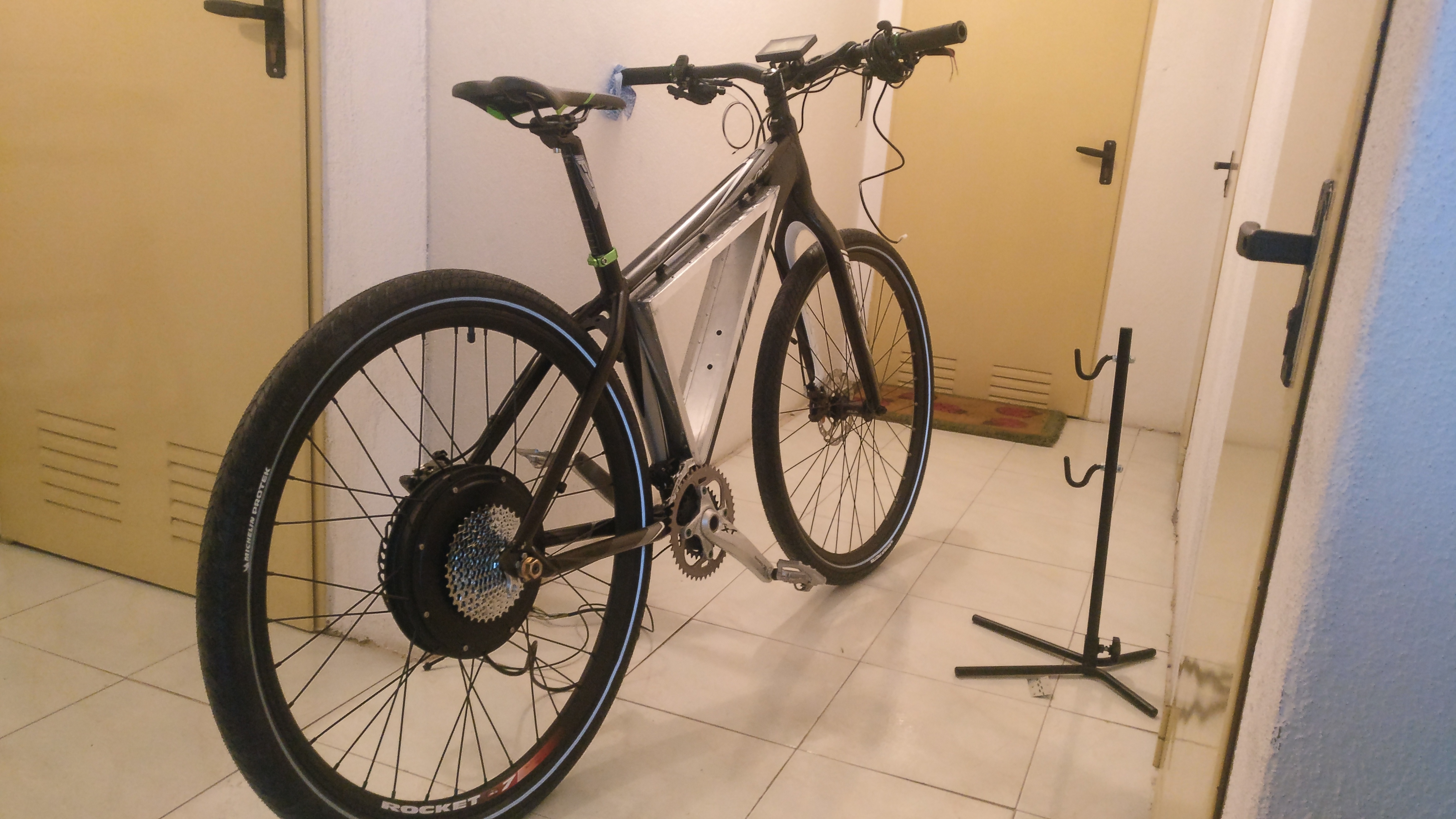

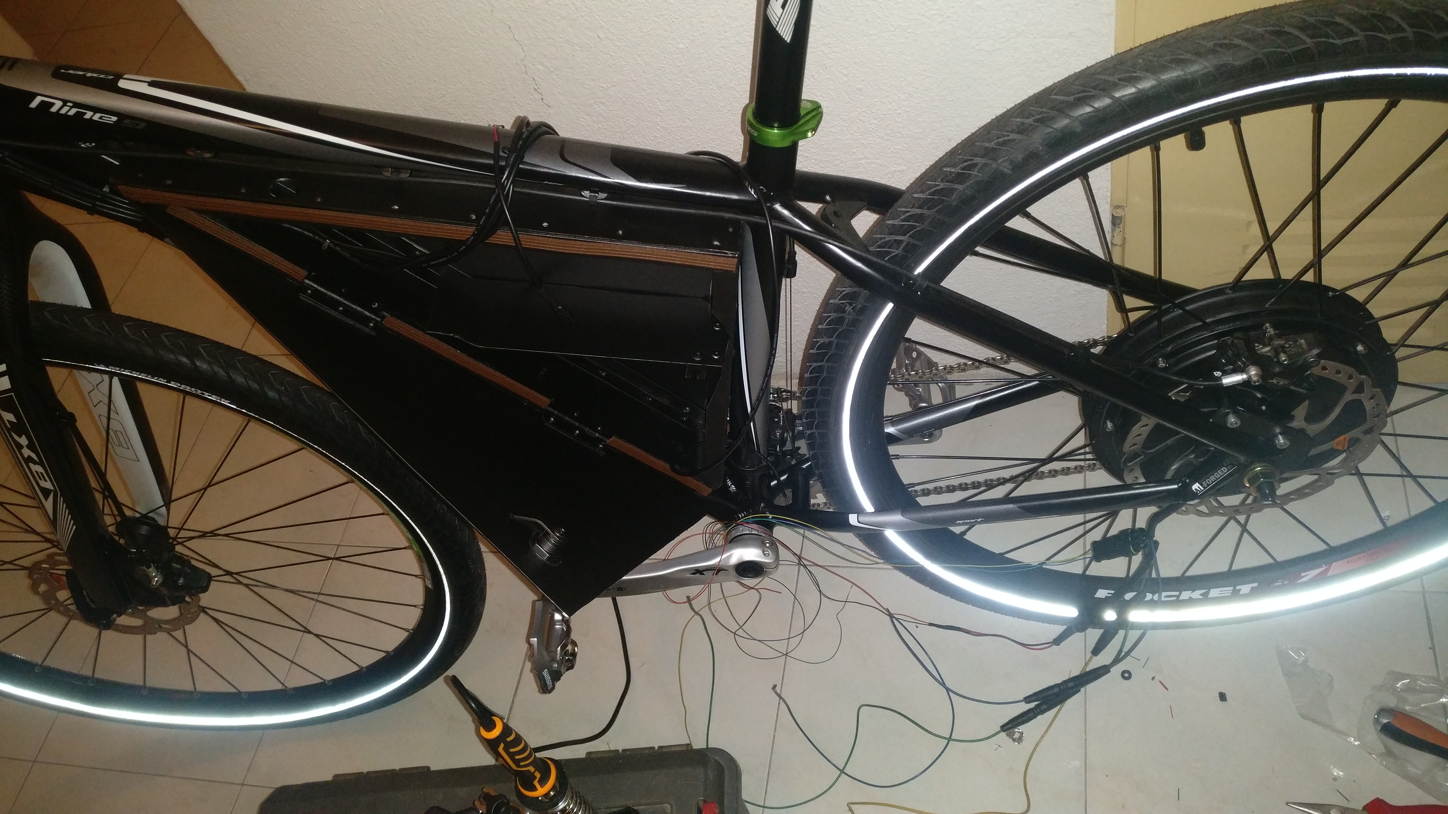

Boas, obrigado... Hoje já ficou quase pronta, ficou só a faltar umas soldaduras, penso que amanhã já faço o primeiro teste..
Muito bom aspecto...
O teste que tal como foi?
Edgar Agostinho
Mensagens: 51

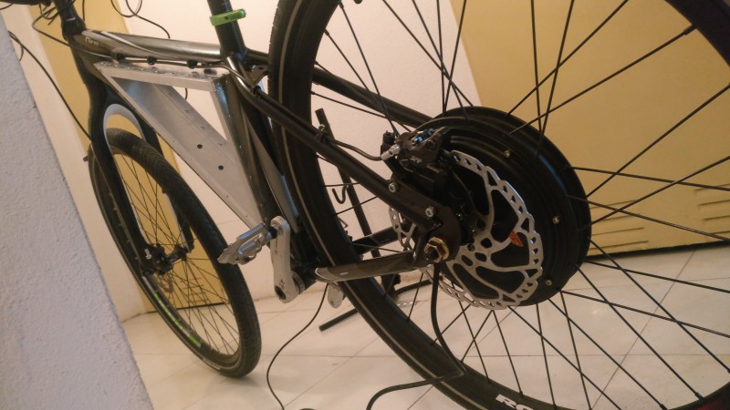

Boas, correu bem penso que deve faltar algumas configurações, quando pedalo à mão não funciona, tenho de ver nas se está off ou pode estar ao contrário de resto tá praticamente concluído, falta fixar os imans dos sensores de travão (Reed switch ), tenho de purgar o travão de trás, e tenho uns guarda lamas para montar... Entretanto é fazer outros testes de distância e habituação à máquina para começar a fazer as deslocações work /home /work
