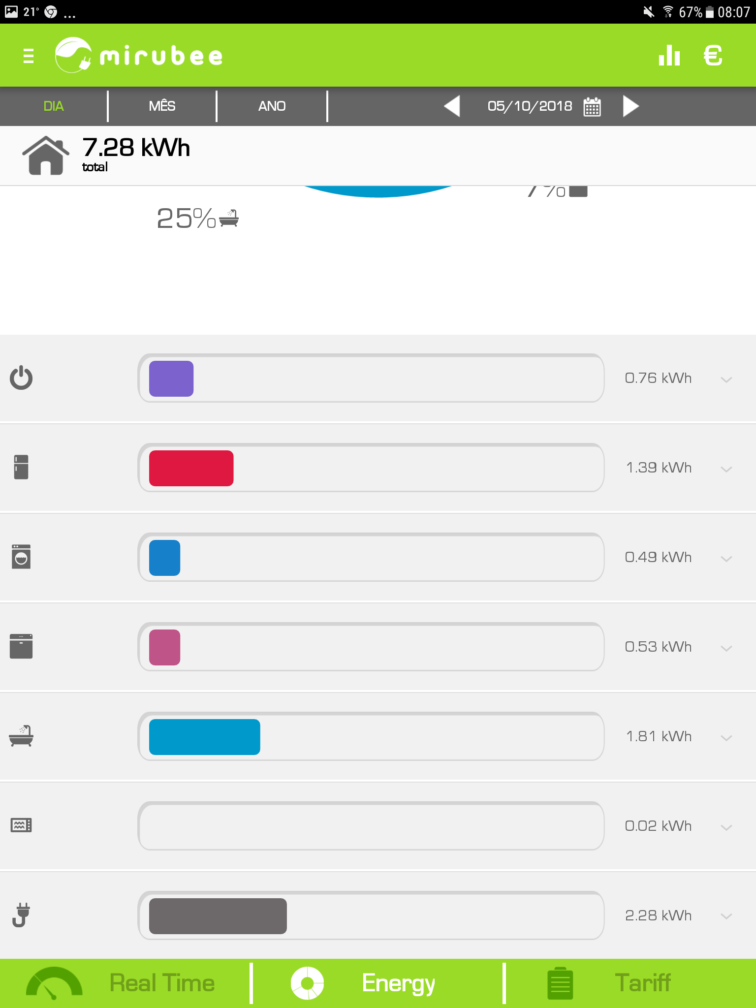

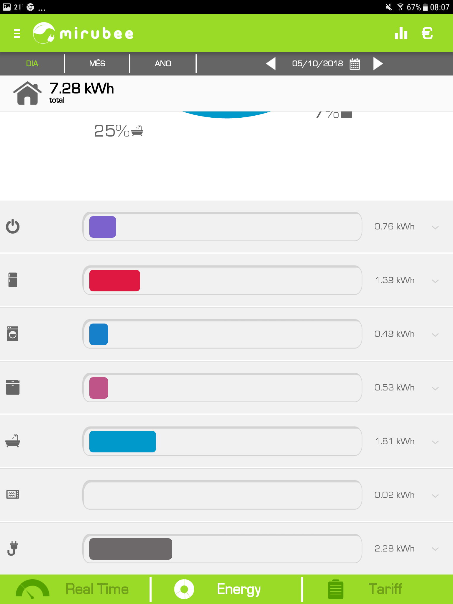

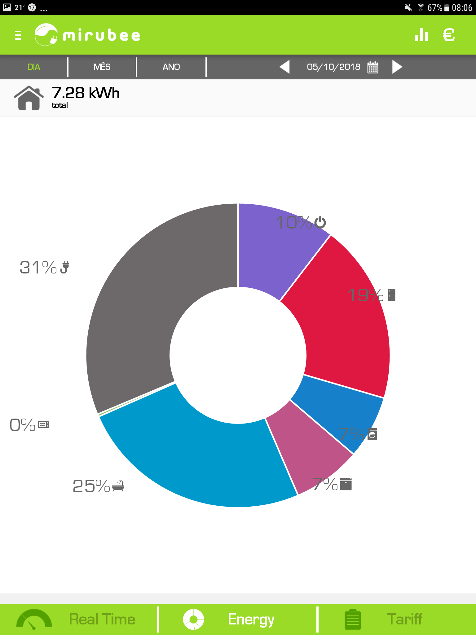

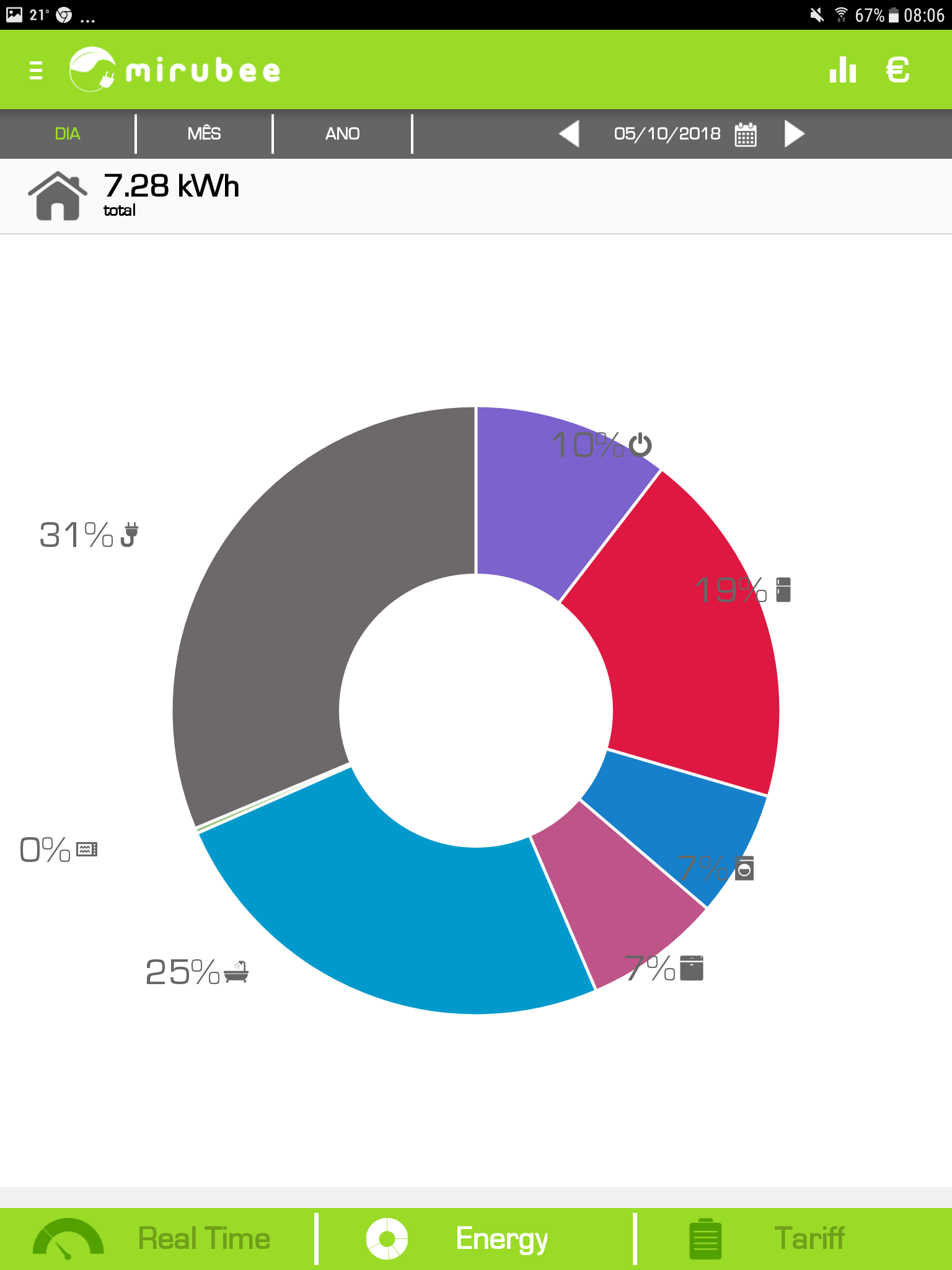

O aparelho está dividido em 3 menus, consumo real, histórico/analise e potencia instalada e padrões de consumo.
Após inserirmos os dados solicitados e a medida que o tempo passa, a aplicação vai nos fazendo perguntas sobre os aparelhos a funcionar em determinados tempo.
Isto para determinar os aparelhos e perfis de funcionamento, é crucial responder a essas perguntas o mais preciso possivel. É preferível dizer que não sabe que arriscar que é determinado aparelho.
Pena que a maioria do idioma é em espanhol.

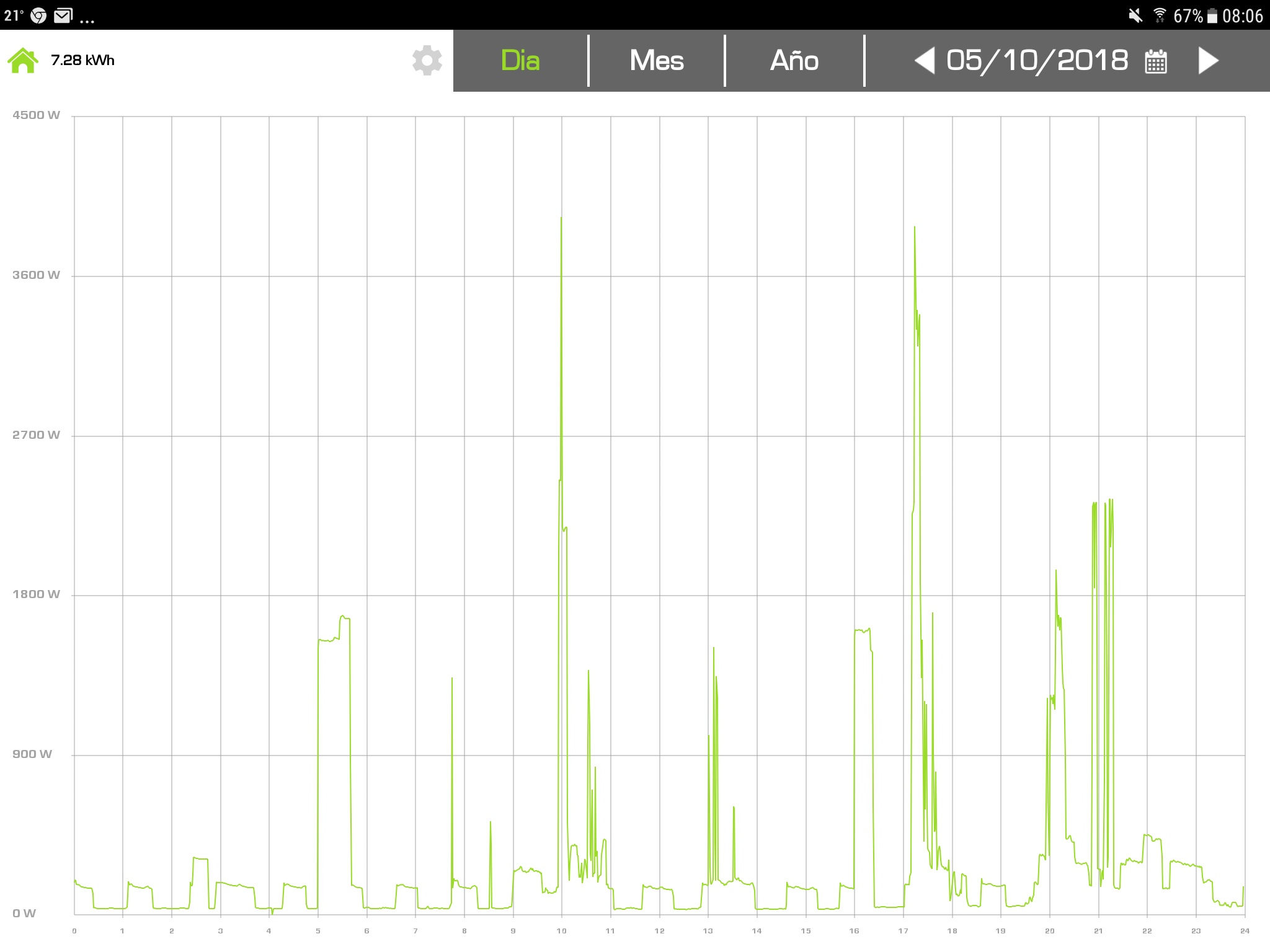

Consumo real

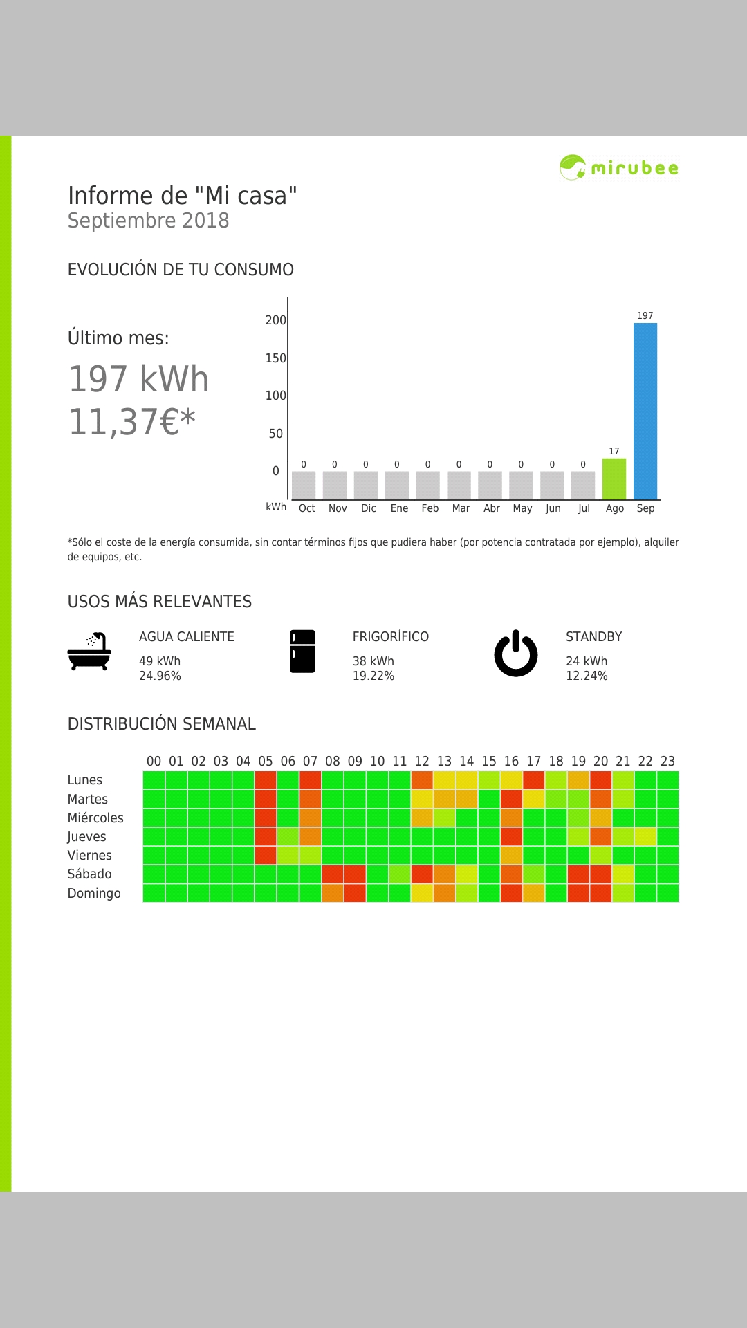

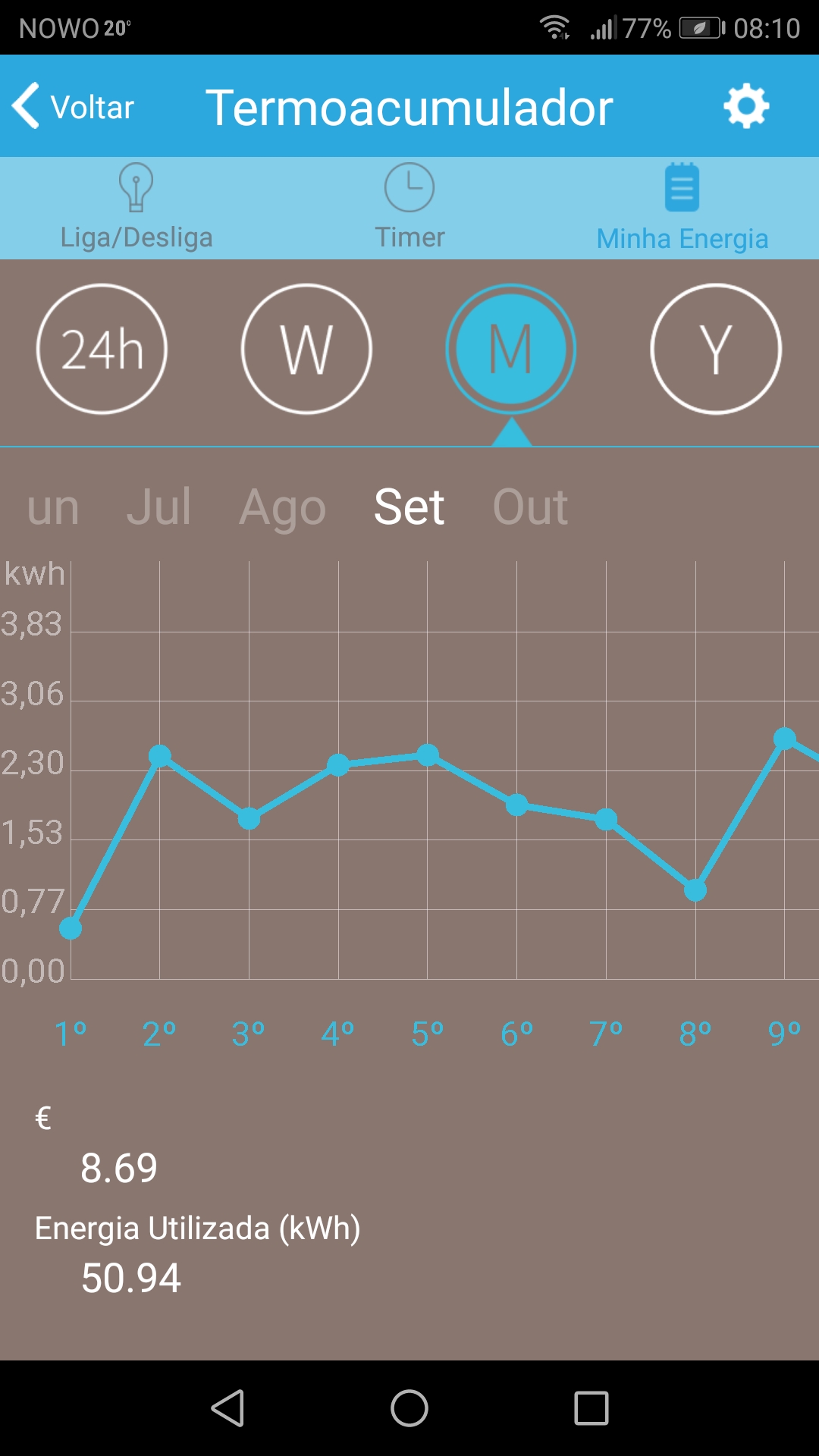

Costumo enviar contagem mensal e a discrepância para o Mirubee foi de 2kwh.
Tenho um Broadlink para controlar o termoacumulador podem ver a diferença com o valor apresentado acima.
