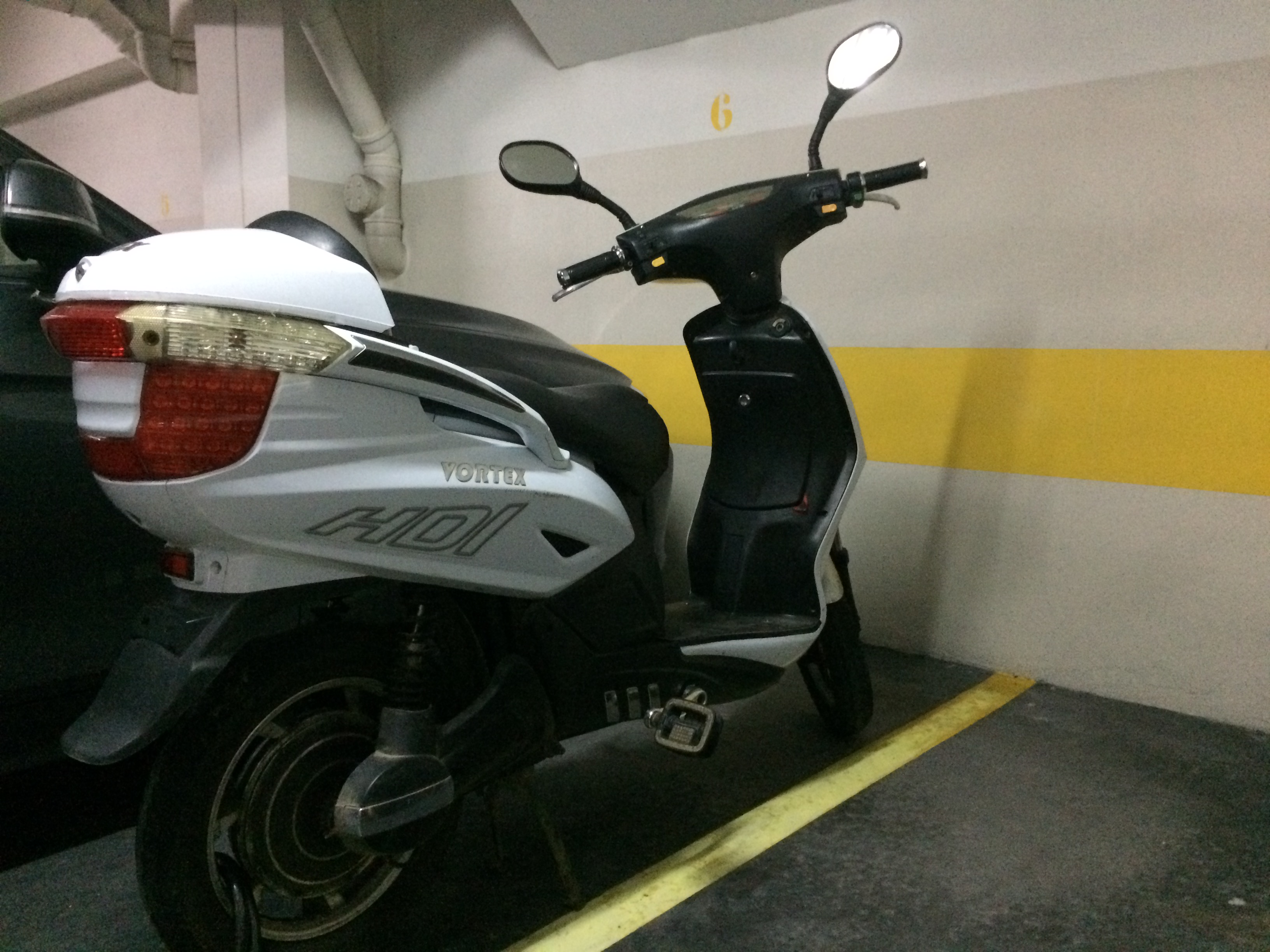

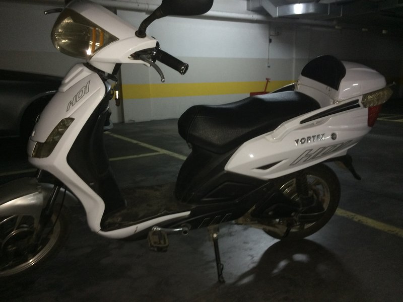

Deixo também as fotos da "bixa"
Mensagens: 16144
Re: Vortex HDI 2010
Gira que se farta mas vai vendo mais malta pois existe mais gente que se sente confortavel a verificar a coisa...

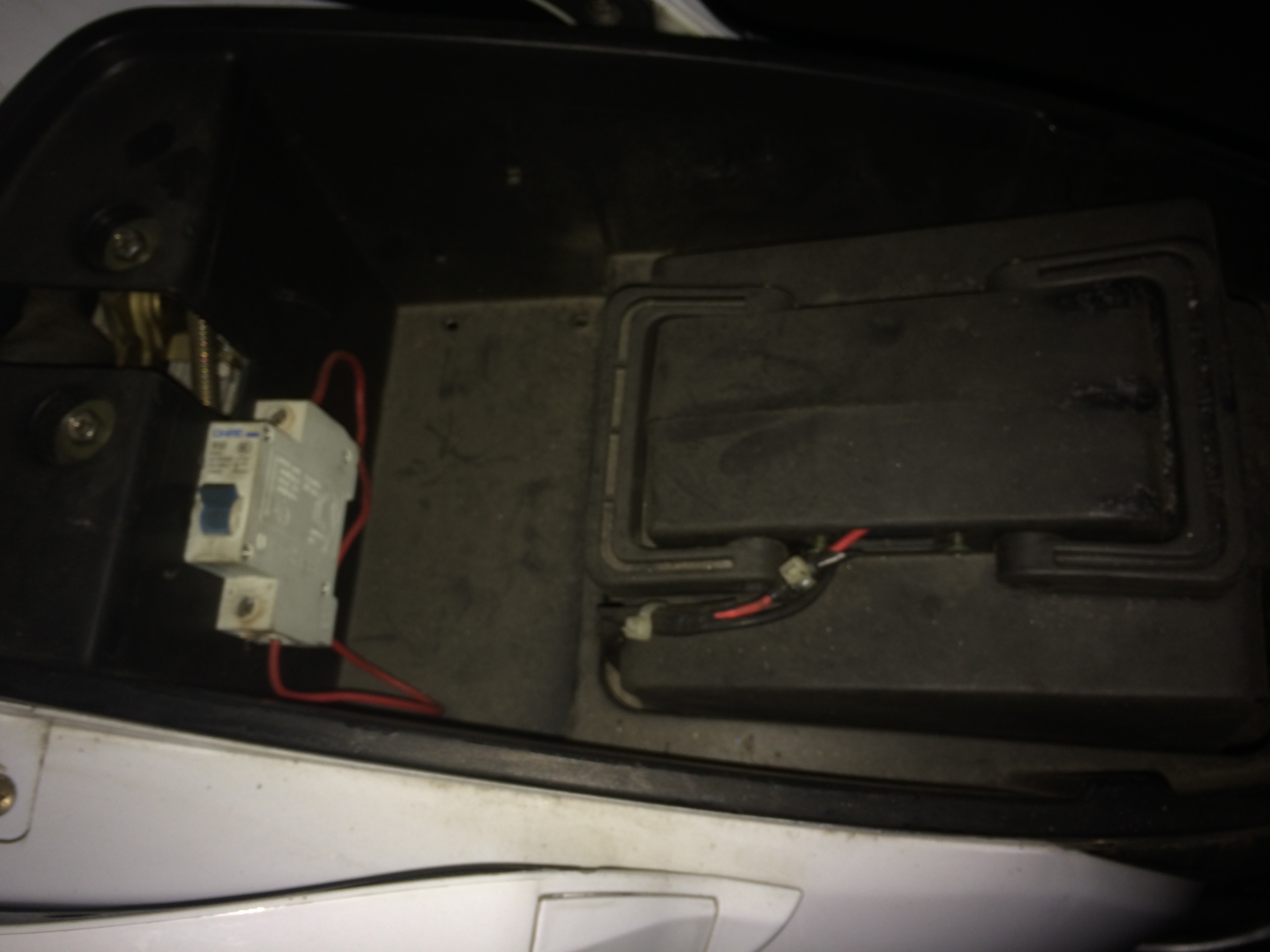

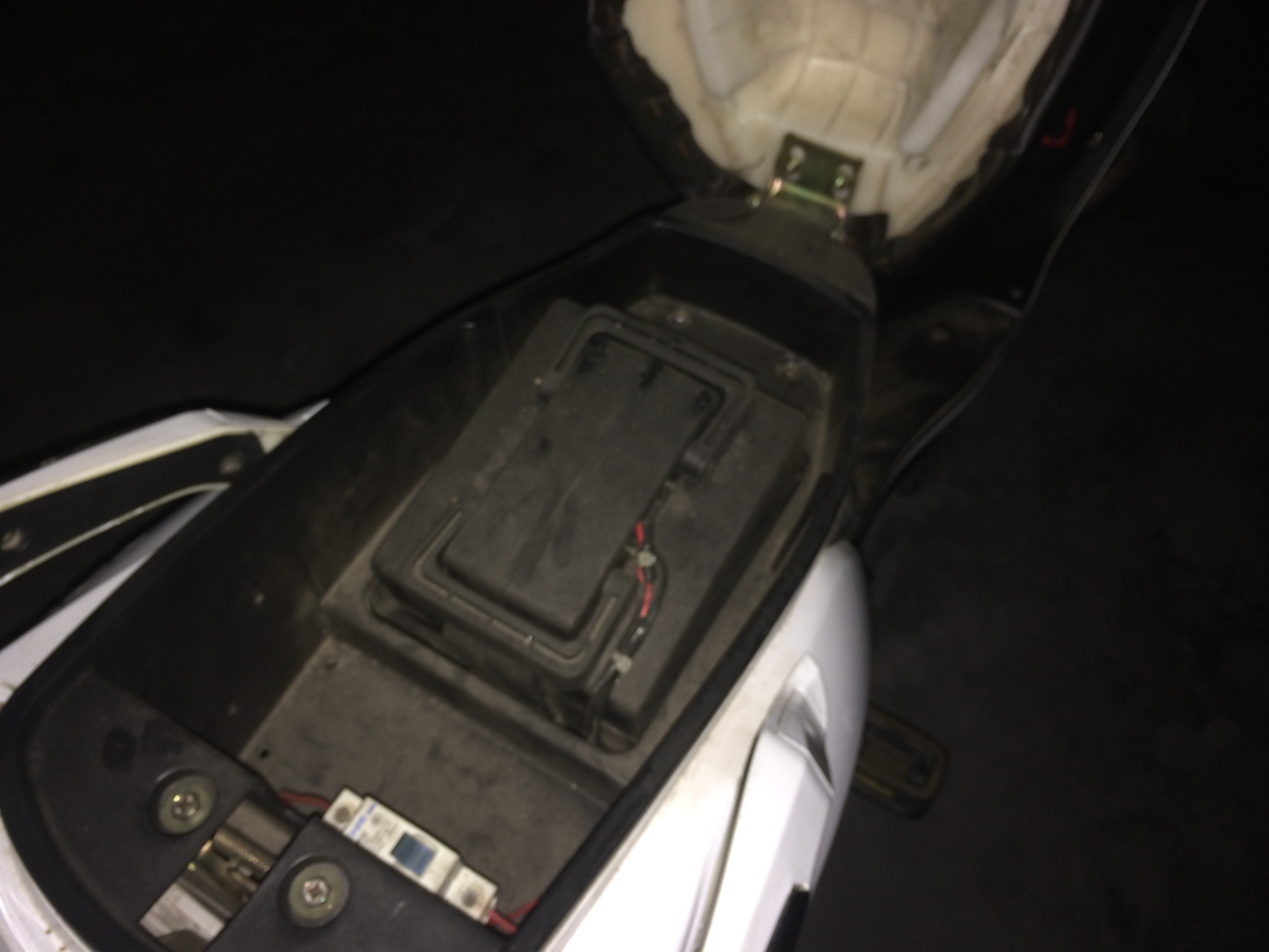

Não sei dizer, porque não consigo "puxar" as baterias para fora, mas lá está, nem sei se estou a fazer direito. Puxei e elas não saem, também têm dois fios ligados por isso achei por bem não forçar muito.
Apesar de não ajudar muito, deixo aqui as fotos... Agora o banco também deixou de fechar, não sei se por burrice minha, mas com e sem chave de lado ele não prende.. Sorte :lol:

Parece-me definitivamente que houve aí algum mod. Agora se é mesmo de lítio ou não ainda está no ar. A avaliar pelo tamanho da caixa das baterias parece-me que é a que vem de origem, mas pode ter lá dentro as células de lítio, tal como eu tenho as minhas dentro da caixa original (que é maior por ter tido 5 baterias para os 60V)
