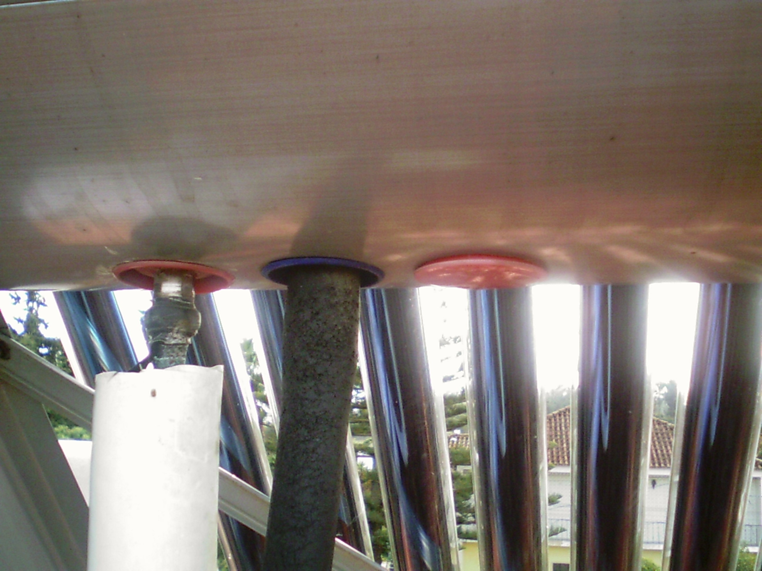

Tirei umas fotos da montagem da resistência no depósito se não te importares e a administração tambem não como são de um painel igual ao teu eu colocava aqui as fotos que se evitava criar outro tópico.

foi falta de lembrança e de termos falado mais cedo, que assim tinha visto como é que estava o depósito por dentro é que nem sei de que é feito.
Para instalar a resistência tem que se retirar a tampa vermelha que sai com os dedos ou com uma chave de fendas e depois a peça preta de plástico com um alicate ou com os dedos, por fim a peça metálica que se pode bater para ela entrar para dentro do depósito (não recomendado) ou com uma chave de fendas que se coloca entre a espuma do isolamento do depósito e a parte lateral da peça metálica e ir forçando até descolar na totalidade e de modo que um alicate consiga agarrar para a puxar para fora.
Por fim colocar a resistência dentro de depósito e empurrar até prender e depois ligar os fios e isola-los bem para que não entre agua quando chover, um dos problemas desta resistência é que não tem termostato para se regular a temperatura veio com a resistência uma espécie de ficha que o vendedor diz que faz a resistência desligar quando chegar aos 99Cº não sei porque nunca experimentei nem devo experimentar porque não necessito de aquecer a agua a essas temperaturas o que vou utilizar é um interruptor horário para no caso de necessitar de ligar a resistência a possa programar para a tarifa de vazio.
se tiverem alguma duvida digam que pode ser que saiba responder.

O problema foi que já tinha metade escrito e fui jantar e depois quando voltei e acabei o post ele mandou-me fazer novamente a confirmação do registo, mas aqui vão as fotos pela mesma ordem
local para colocar a resistência
resistência e peças que se tem que retirar do depósito
resistência instalada e ligada
