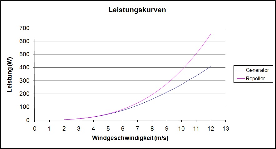

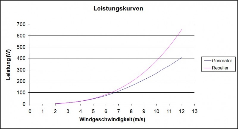

é um gerador bastante potente para diametro 1,5metros, por outro lado, o fio é demasiado fino para esta quantidade de fluxo magnetico!
se estás a fazer um axial flux e o diametro é 1,5metros de pás então:
apontaria para um cut-in de 270rpm
fio minimo de 1.4mm para bobines
pás de tsr6
os meus calculos deram-me isto: mas não é praticavel dual rotor para 1,5m de pás com tanto fluxo!!! terias cerca de 1,5metros de fio por bobine!!30voltas??
é um gerador muito pesado para tão pouca pá!!!
normalmente, abaixo dos 2 metros diametro, o melhor é optar por um rotor simples e bobines todas em paralelo com um 2 diodos numa das pernas de cada bobine e 8 imans.(ou outras aproximações de 9 bobines e 12 imans)
assim gastas menos € em material para a mesma potencia e podes então apontar para as 75 voltas por bobine.
capixe?
