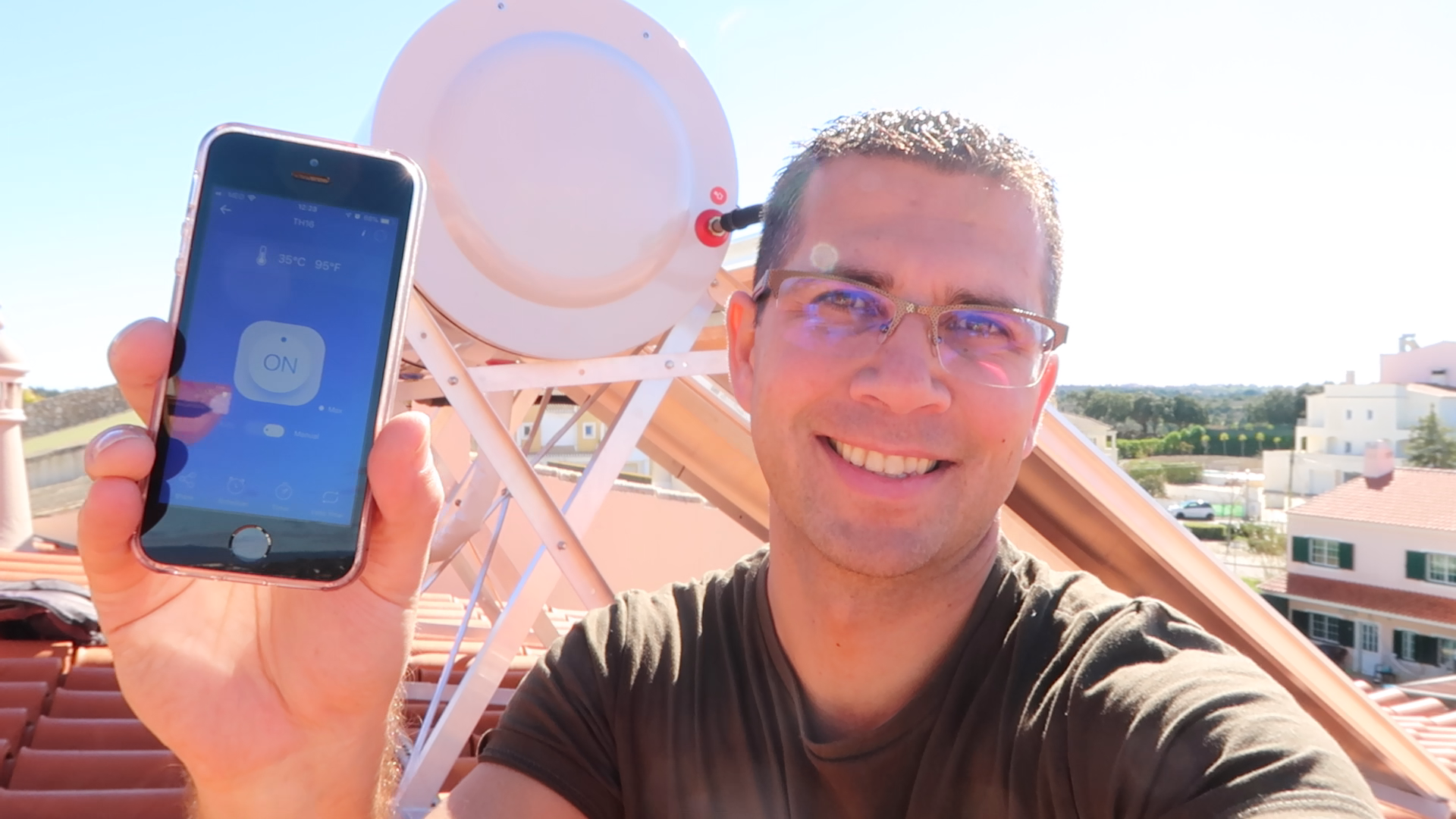

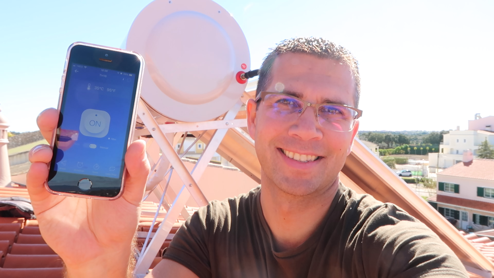

Boas pessoal :)
Nas minhas aventuras de energias renovaveis e implementação de alguma domótica fica aqui mais um video. Desta vez para termos a temperatura do nosso termossifão disponivel no nosso telemovel.
Video: https://youtu.be/mDFaIdoSkwo
Força aí (Y) (Y) (Y)

RobertoJorge, tenho acompanhado os seus videos e há que louvar a opção pelo solar.
Vi ontem o seu video e pensei comenta-lo no youtube. Não recomendo mesmo nada retirar o termostato da resistencia pois assim está a tirar uma protecção contra o sobreaquecimento.
Tenho uma solução exactamente igual no meu solar com um Sonoff TH16 a comandar a resistencia e por um descuido na app deixei a resistencia ligada quase um dia inteiro e deixei o deposito sobreaquecer.
Com essa brincadeira tive que trocar a termostatica solar pois derreteu o miolo, o grupo de segurança e tive que partir parede em 2 sitios da casa pois devido ao calor extremo e o vapor a sair pelas torneiras, o tubo multi-camadas não aguentou e fiquei com 2 fugas de agua dentro da parede.

Oi Estevão, tem sido uma experiência muito boa mesmo. Em relação ao que referes sabes que tenho estado com esse receio, e não quis adiantar-me neste video a falar da minha opção de tirar o termóstato porque quero 1º fazer uns testes que já consegui a maioria. Testes estes que têm mais a ver com a precisão da medição da temperatura do que propriamente a resistência em si, que apenas foi ligada no dia de instalação e uma 2ª vez para testar o tempo de aquecimento (quantos graus em quanto tempo :D )
Eu hei-de partilhar um video futuro acerca da localização da sonda, mas para já o que posso dizer é que como dizes não se justifica a retirada do termóstato. A leitura tem mais precisão mas também tem desvantagens :D daqui a um tempito partilho os meus dados todos.
Agradeço a dica e estás a vontade para comentar lá no YT ou aqui, é igual.
