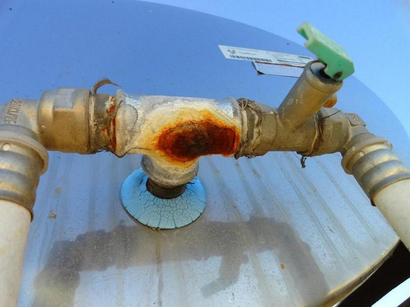

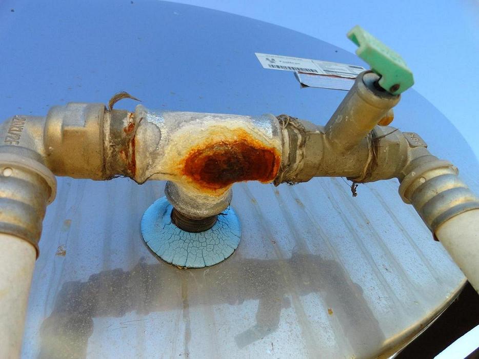

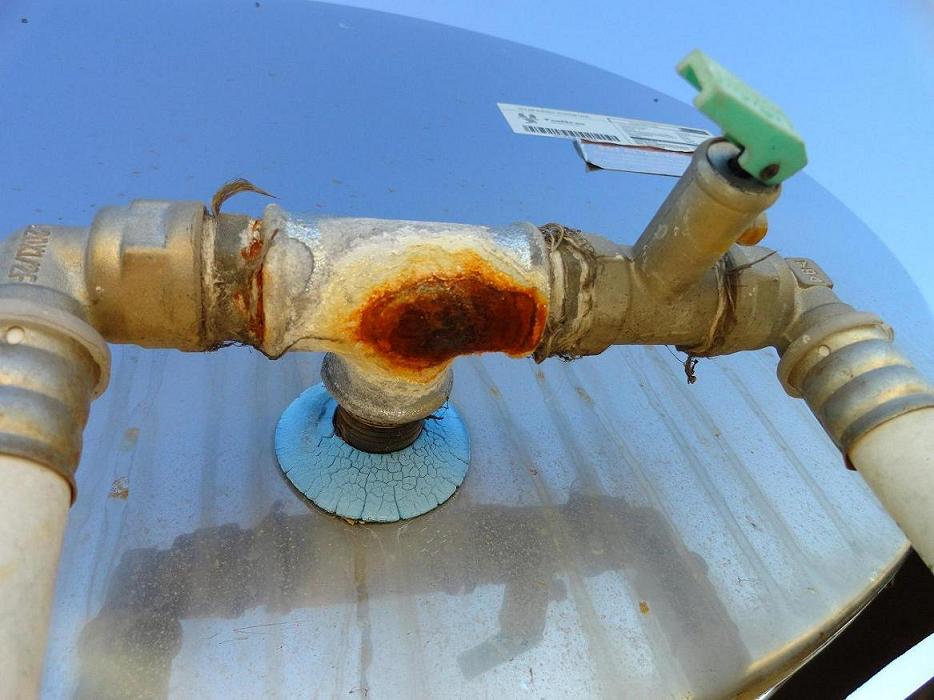

Tenho o mesmo problema, comprei o painel há 3 anos (faz este mês 3 anos) e a empresa que vendeu e deveria fazer a manutenção, simplesmente fechou....
Para vender painéis eram como cogumelos ha 4 anos atrás, assim que acabou o programa de venda e têm que cumprir com as manutenções, é vê-las a fechar....
Nunca houve manutenção, estou a ligar par a PMELINK desde janeiro de 15 em 15 dias e estão a ter dificuldade em arranjar solução.
O governo devia ter um plano B para esses casos.
Deixo no entanto uma foto de um dos problemas que vi este fim de semana no painel (Uma peça com menos de 3 anos e completamente corroída e a pingar)

boasMaster Escreveu:Tenho o mesmo problema, comprei o painel há 3 anos (faz este mês 3 anos) e a empresa que vendeu e deveria fazer a manutenção, simplesmente fechou....
Parece que o T é de ferro galvanizado, e com 3 anos não deveria estar nesse estado apesar de estar em contacto com outros metais diferentes, mas parece que os chineses já têm material desse á venda em Portugal pelo que....
Quem faliu foi o representante/fabricante ou o instaladorè que se foi o instalador o representante/fabricante é que tem que fazer a manutenção.
Já agora qual a marca dos paineis?

Re: Empresa instaladora fechou
Lamentavelmente algumas empresas "dão à sola" e não comprem os contratos, depois de terem os €€€ do lado deles... , é o espelho das leis que temos, cada vez mais protegem os bandidos, corruptos, ladrões, etc... menos o cidadão sério e honrado, ou seja, não há justiça que nos valha!
Atenção a esse T, está com péssimo aspecto, a qualquer momento vai furar!
Boa sorte!
Boa sorte!
Pois.....
Tendo em conta que não posso fazer mais nada que esperar o contacto da tal YUNIT, vou esperando que aguente...
Se fosse eu, punha mãos à obra e substiuia (ou mandava substituir) o T. Porque pode acontecer ele furar, estar a perder água durante algum tempo sem ninguém saber, e perder água quente agora que há menos sol não é muito bom. Mas cada um é que sabe.
Não sei se esse é da agua quente, pois os tubos não estão isolados, será que são? se forem ainda tenho que os isolar ;(
Mas vou esperar mais um mesito pela manutenção da Yunit, se não vierem meto mãos á obra ou desligo a entrada de agua da rede.
