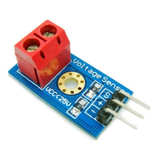

Venho publicar os meus primeiros testes e contactos com baterias e paineis e lampadas
No post anteior a imagem do teste do inversor com lampadas economicas a foto nao ficou (a ver se é desta).
Proximo passo ligar o inversor com o carregador de baterias e começar a controlar a voltagem das baterias com arduino
Uilizando um sensor de voltagem
