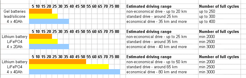

Penso que este grafico te pode ajudar na escolha final, entre 40 ou 60Ah.
Repara na diferença entre o exemplo de 20Ah e o de 40Ah de litio. No de 40Ah, a autonimia é superior ao dobro da de 20Ah, Principalmente para quem gosta de dar "gás", e isso também se reflete muito no tempo de vida util das baterias.

Jorge Rocha Escreveu:Penso que este grafico te pode ajudar na escolha final, entre 40 ou 60Ah.
Este gráfico também mostra que as baterias de chumbo é que são "caras" porque duram 10 vezes menos e nalguns casos custam metade das LifePo4, na maioria dos casos custam cerca de 3 a 4 vezes menos.
