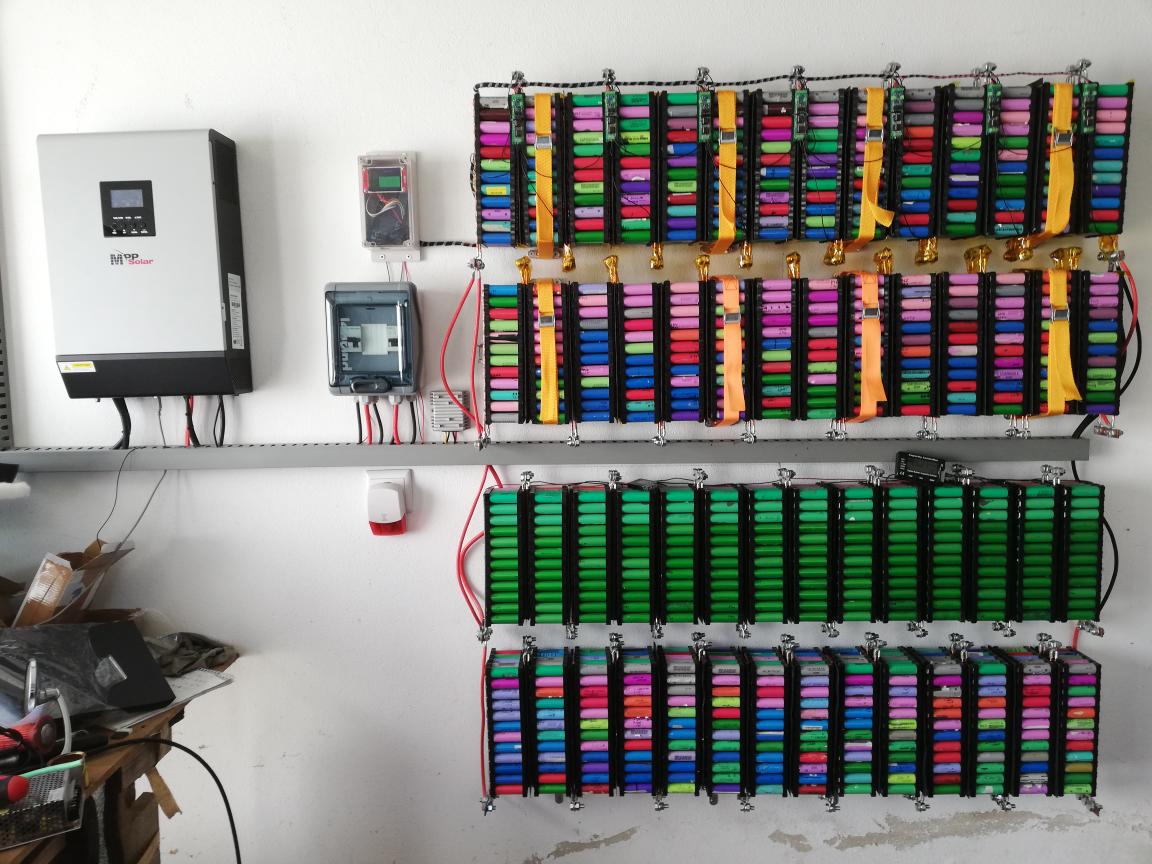

Conheci hoje outro DIY'er no OLX que tem segundo ele uma instalação de 18650 recuperadas com 30Kw já há 2 anos e sem recurso a BMS's.
Ao que parece a quantidade de PowerWalls feitas em casa com pilhas recicladas e a funcionar continua a aumentar.
Pedi-lhe para publicar fotos dele aqui mas ele disse-me que se vem inscrever no Fórum!
Penso que em breve teremos mais experiência partilhada :)

https://www.novaenergia.net/forum/downl ... &mode=view
Eis então que o @Curioso já é usar bem mais antigo que eu no fórum e partilhou connosco o impossível projecto concretizado de 2688 pilhas recicladas sem BMS.
FELIZ NATAL a todos e Boas Amperagens!!

Sem BMS? Mas tem uns circuitos junto às baterias... O que serão?
Blastars
Mensagens: 61
Registado: segunda dez 17, 2018 1:19 am
Estado: Desligado
Re: Projecto de AutoConsumo com AutoFabrico
Mensagem por Blastars » segunda dez 24, 2018 12:16 am
Segundo o mesmo, um sistema de construção caseira para vigilância apenas

Só não percebi bem o objectivo daqueles suportes... Porque não usar os comuns suportes plásticos, já à medida e preparados para o número de células que quisermos?Imagem
Blastars
Mensagens: 61
Estado: Desligado
Mensagem por Blastars » terça dez 25, 2018 4:37 pm
Então vejamos
Pré fabricados são mais fáceis, dão menos trabalho e são expansiveis e até baratos.
No entanto quando uma pilha falha a meu ver não são práticos para realizar substituição pois temos de partir as patilhas na base do suporte e se tiverem algum resíduo, não saem facilmente.
Por outro lado o tubo PVC permite outras configurações e é mais barato se colado com ciano-acrilato chinês...
