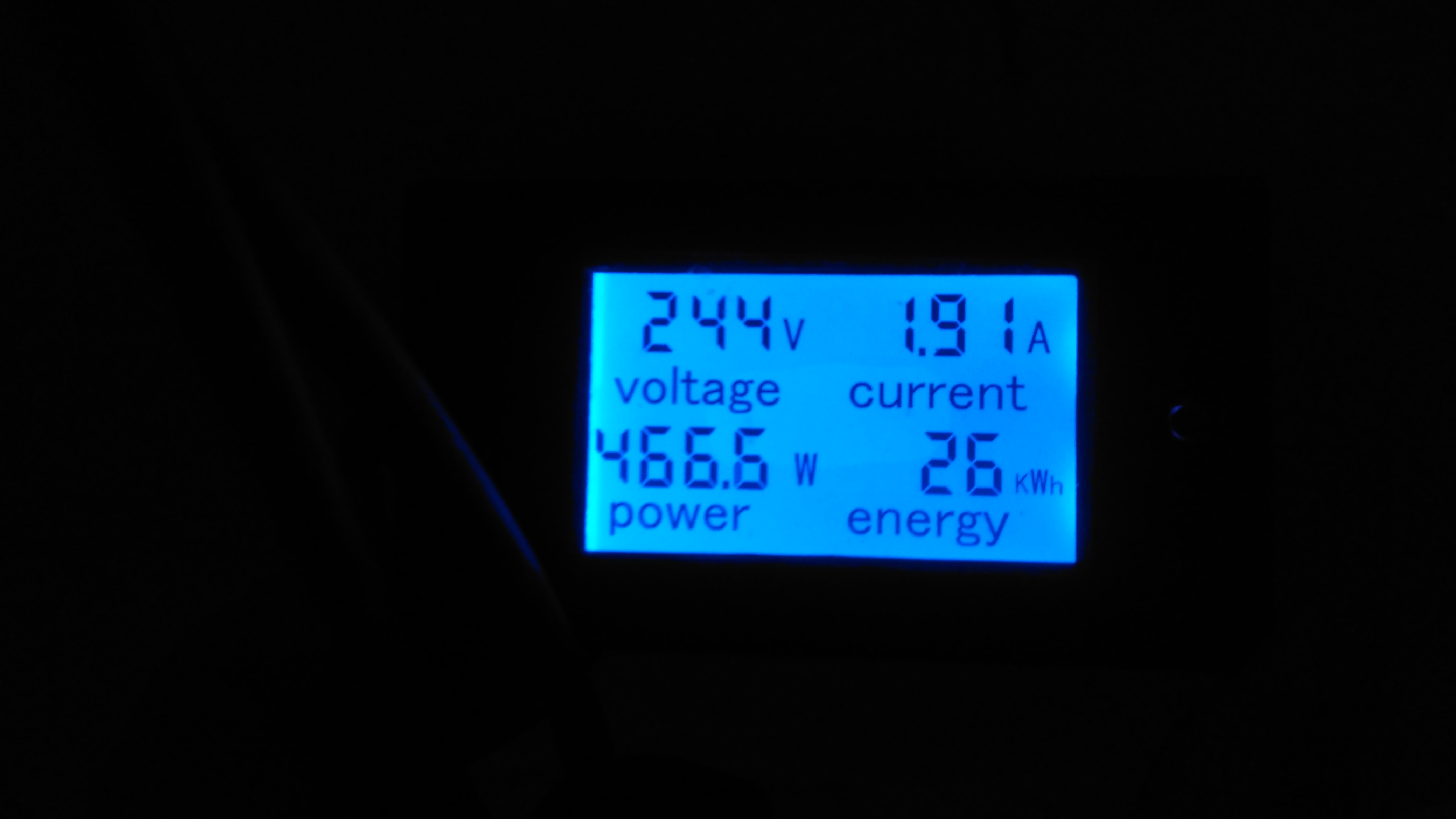

Mensagem por Marco P G Silva » segunda jan 16, 2017 9:32 pm
Hoje consegui "sacar" produção de 466w do meu BeOn. :lol:

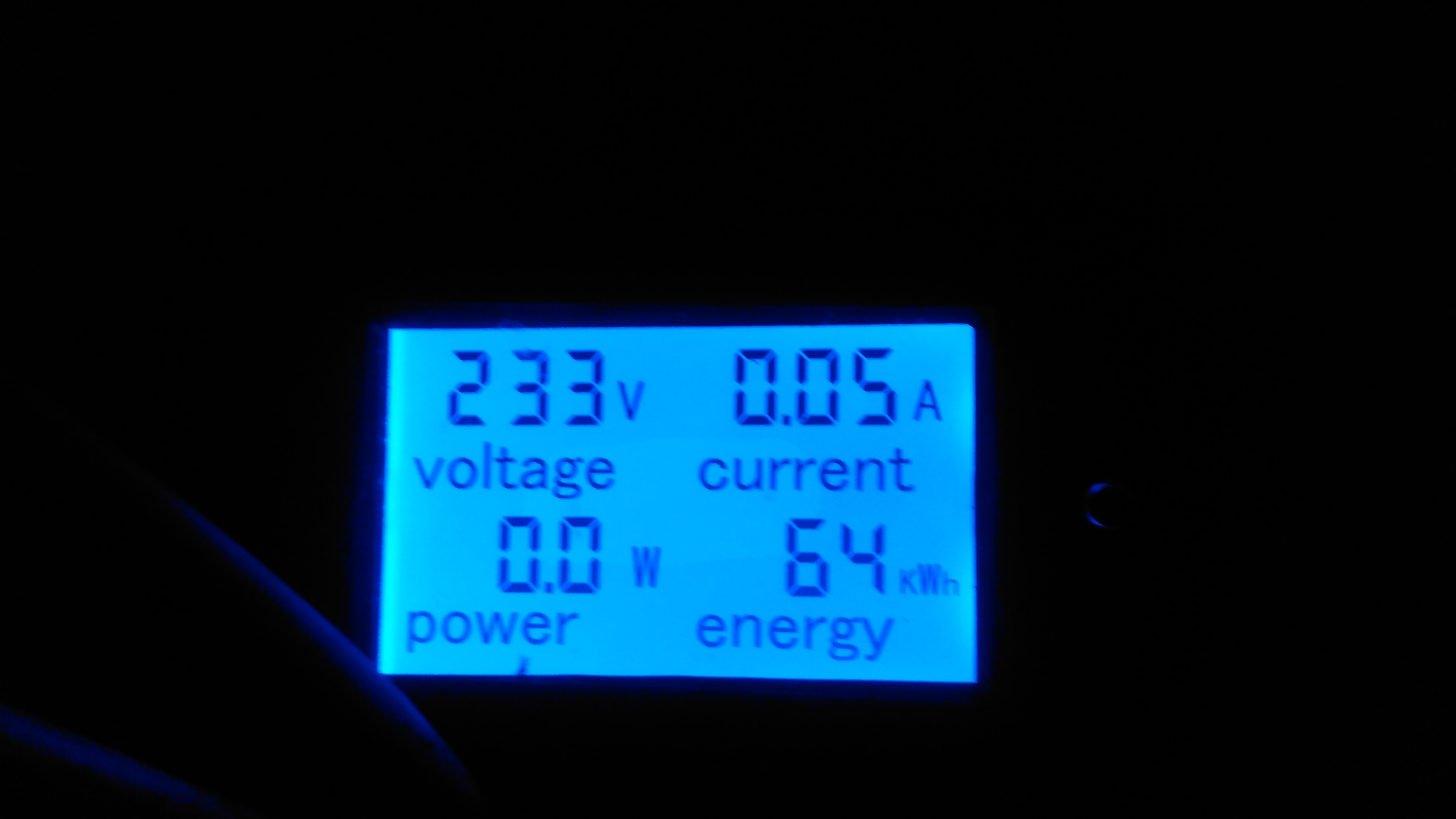

Mensagem por bubacar » quinta fev 02, 2017 10:02 pm
Marco P G Silva Escreveu:
quinta dez 29, 2016 10:46 pm
BeOn 500w
Para que serve essa caixa de derivação?

Mensagem por Marco P G Silva » sábado fev 04, 2017 12:57 pm
A caixa de derivação foi a opção que utilizei para ligar o inversor ao cabo que vai para casa. Como fica não rua tinha de ficar estanque.

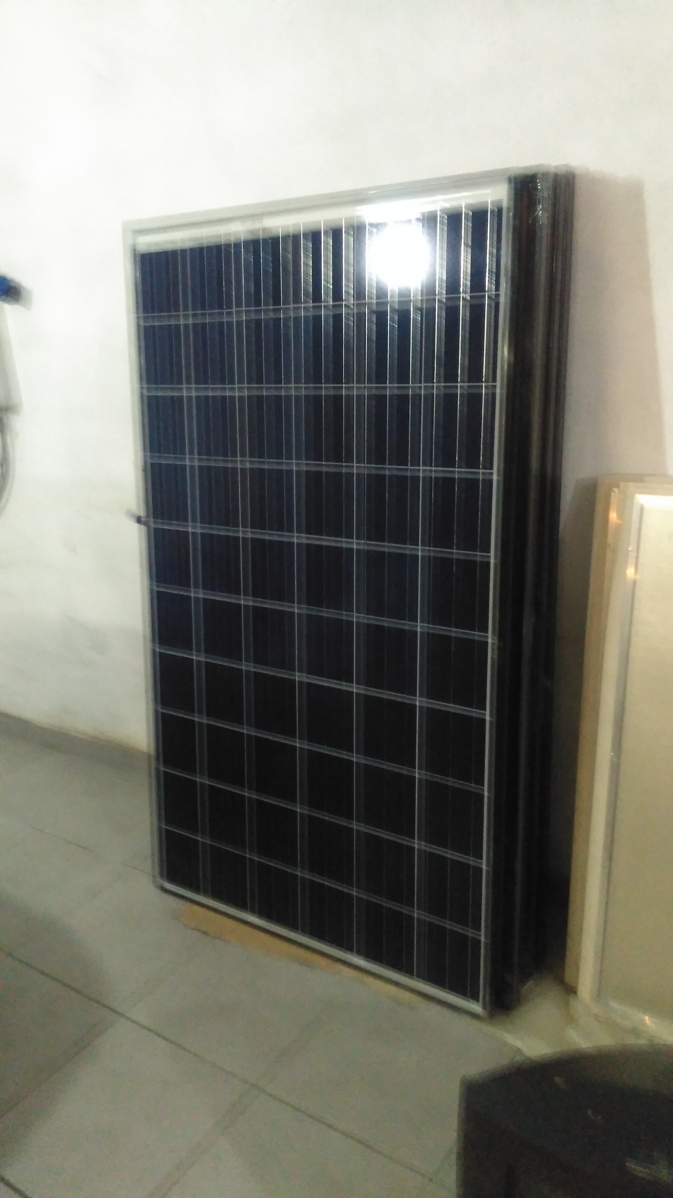

Mensagem por Marco P G Silva » segunda fev 13, 2017 11:28 pm
Depois do vício instalado....
Chegaram este fim de semana mais 3 painéis. Visto que já não cabem no seguidor o próximo passo sera o fabrico de um mini-seguidor para os acolher.
Como o tempo não é muito até estar pronto poderao ir para cima do telhado.
(Desculpem a qualidade da foto,foi tirada de noite. Quanto poder ponho outra)

ricardot
Mensagens: 11
Registado: segunda mar 02, 2015 1:00 pm
Estado: Desligado
Re: Mais um
Mensagem por ricardot » terça fev 21, 2017 8:09 pm
Dois painéis num sistema giratório devem valer por uns 4 fixos não ?
Última edição por ricardot em quarta fev 22, 2017 9:53 am, editado 1 vez no total.
CrOhN
Mensagens: 1721
Estado: Desligado
Re: Mais um
Mensagem por CrOhN » quarta fev 22, 2017 9:07 am
Não.

Mensagem por Marco P G Silva » domingo fev 26, 2017 8:51 pm
ricardot Escreveu:
Por 4 talvez não, mas por 3 é pela certa.

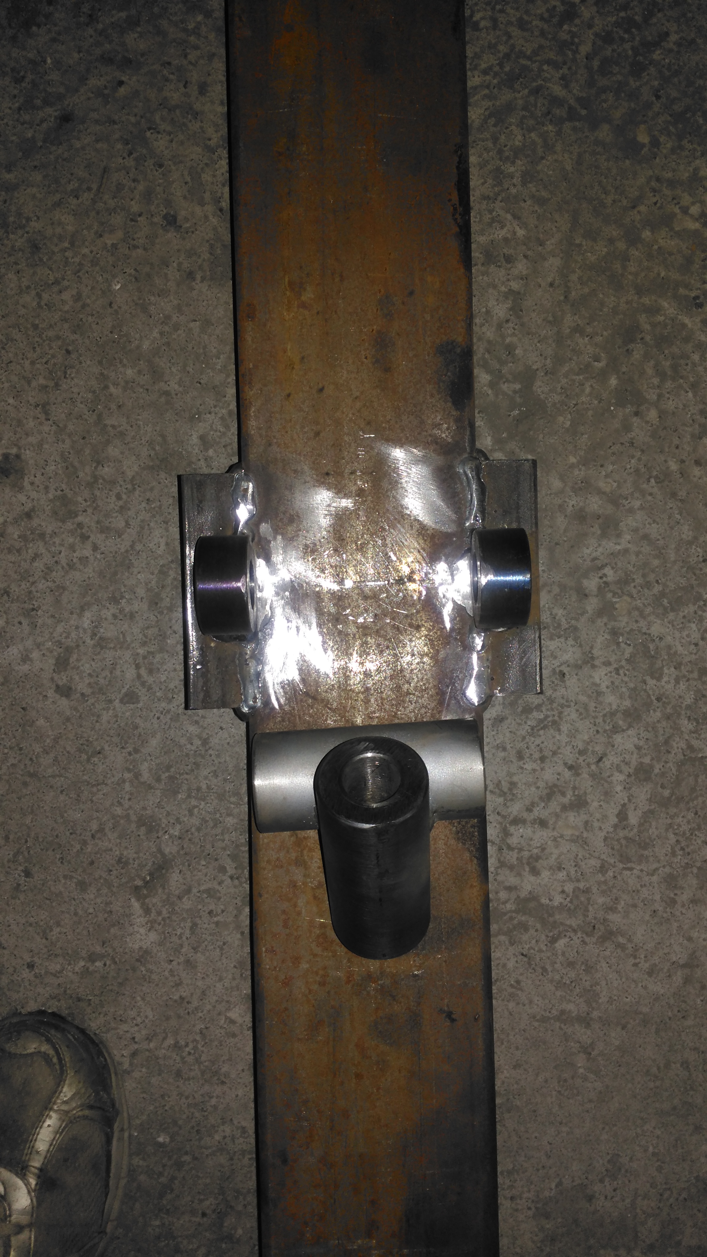

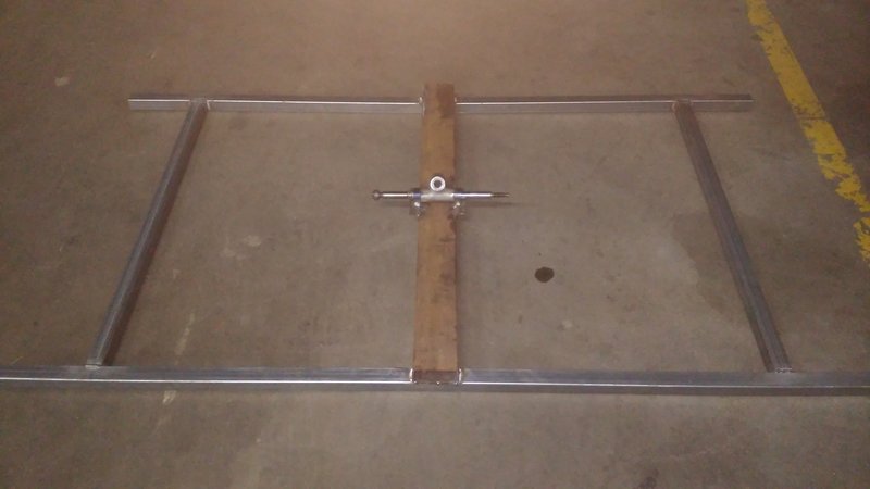

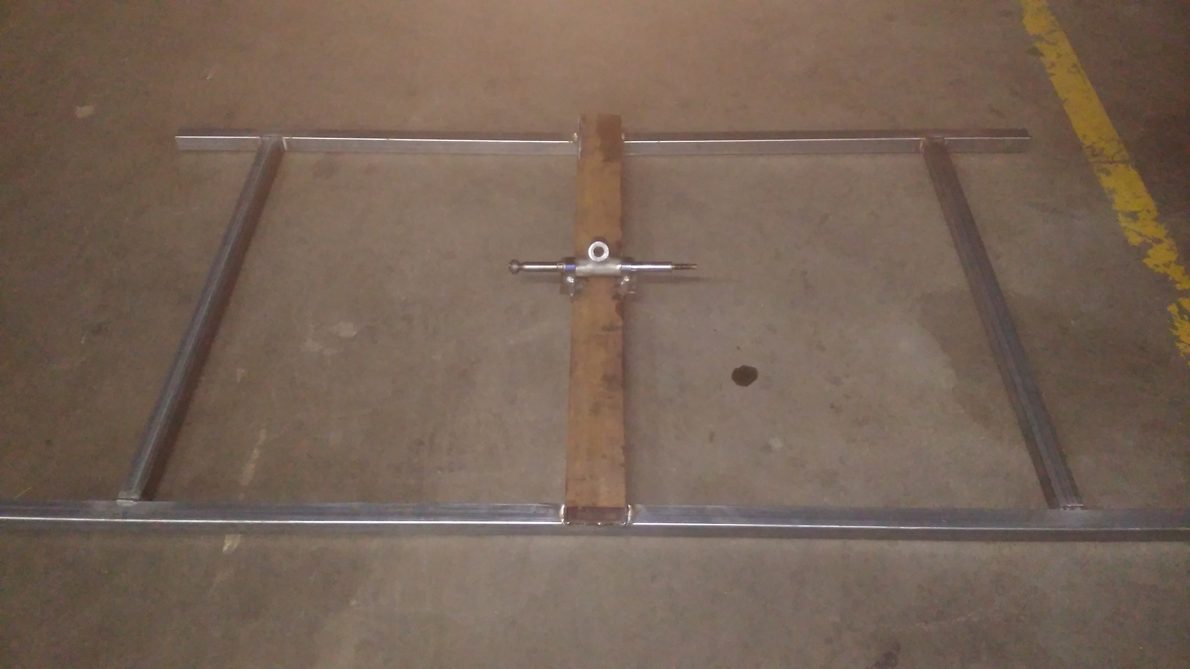

Mensagem por Marco P G Silva » segunda fev 27, 2017 11:41 pm
Bem em relação ao seguidor há algumas novidades mas poucas.
Sistema articulação
Suporte painéis

masterchief
Mensagens: 325
Registado: quarta dez 11, 2013 1:16 pm
Estado: Desligado
Re: Mais um
Mensagem por masterchief » terça fev 28, 2017 4:54 pm
Quantos paineis vais por nesta estrutura?
Pelo aspecto dá para uns 3 é?!
Marco P G Silva
Mensagens: 477
Localização: pombal
Estado: Desligado
Re: Mais um
Mensagem por Marco P G Silva » terça fev 28, 2017 6:30 pm
Sim é para levar 3 paineis(já tinha dito), se bem que a estrutura está"curta de uma ponta"era para levar dois.
