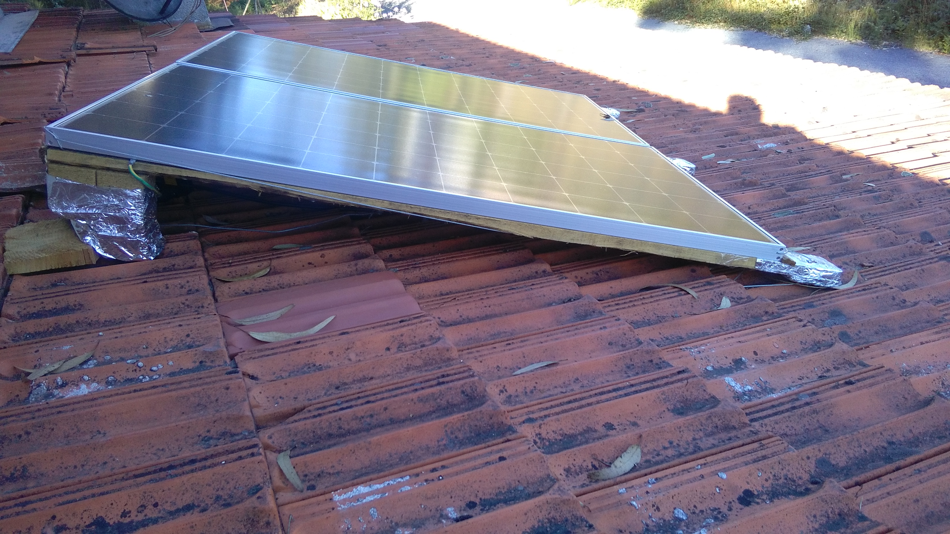

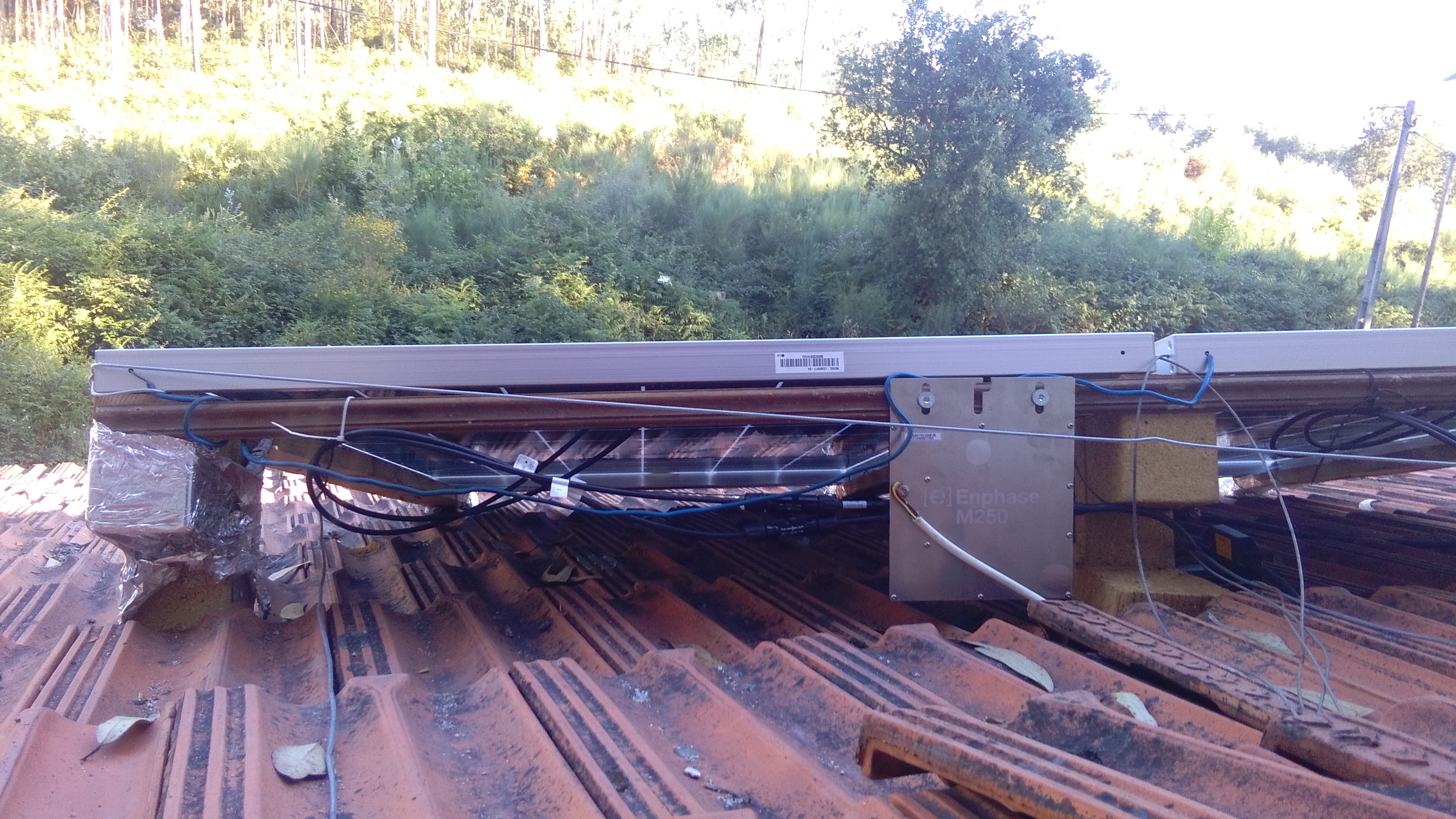

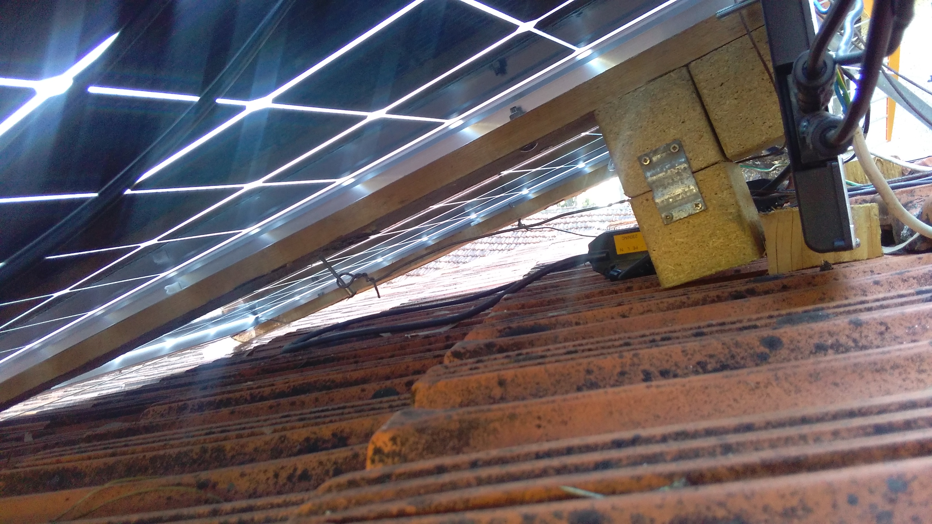

Boas amigos
Como prometi aqui estão algumas imagens do meu brinquedo
Neste momento esta provisório como podem ver pelas imagens esta colocado em cima de barras de madeira devidamente aparafusadas os painéis todo isto ligado por cabos d aço as bigas da casa .
Todo isto ligado através de um cabo 3g 2.5mm a um disjuntor que por sua vês liga directamente quadro eléctrico .
certo( Quintas 2 ) que apostei em alguma qualidade fica mais caro mas recompensa ,fica falta ditas baterias da enphase
prata colocada na madeira ´so para enganar mais destraidos
ate já
ate já

Re: kit autoconsumo 2- painéis lg 300 n1t-g4 neon 2 bifaciais +2- microinversores Enphase m250 72 células.
Boas power 2016.
Sei que ainda é uma instalação provisória, mas vê se agarras isso bem antes de vir o inverno - parece estar só apoiado sobre o telhado (?).
Pensava que os novos Enphase já não precisavam de ligação à terra mas parece que tens ligado à terra, é isso?
boas Quintas2
bem como referi post acima paineis estão ligado por cabos d aço as bigas da casa logo não a grande problema com vento que tem estado
agora se aparece tempestade repentina não m vão faltar telhar partidas ,
sim enphase tem ligação a terra neste momento tenho todo com ligação fio terra provisorio
espero no mes de agosto colocar meu brinquedo no local correto ai sim com estrutura de ultima geração
ate já
ate já

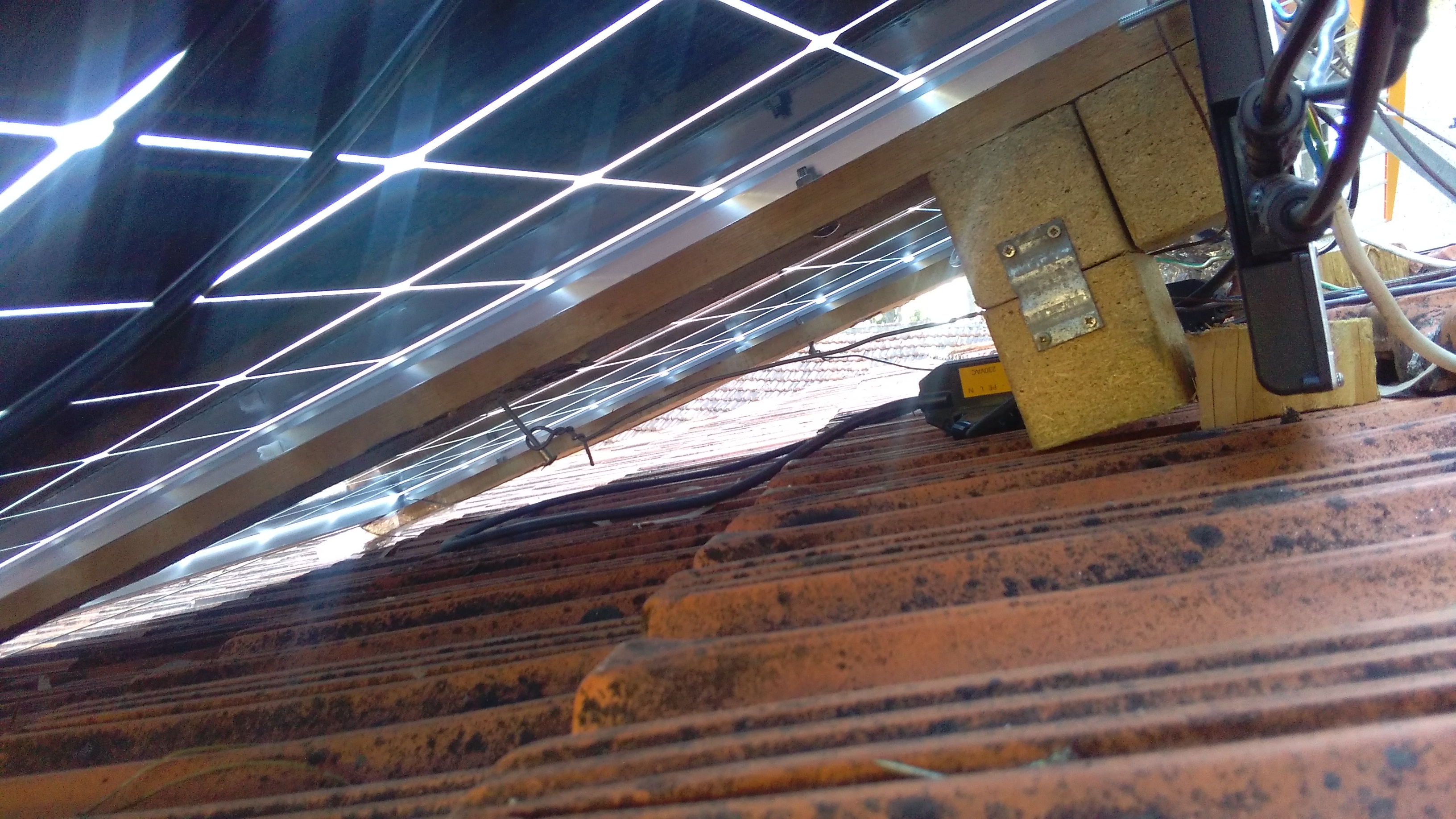

bem aqui fica mais um teste meu brinquedo
hoje por volta 12h coloquei uma tela de alumínio por de baixo dos painéis
tela foi adequerida numa casa construção civil = tela de aluminio e de colar com maçarico nas paredes , telhado etc,etc
como referem os nossos amigos t3lmo , rnlcarlov são mais horas com os micro-inversores a bombarem pico
com esta pequena alteração da tela nos painéis medidor owl muda mais rapidamente isto chega mais rápido pico.
após ter colocado tela teve picos 499kw
tempo a norte esteve com muitas nuvens
vou continuar analisar medidor .
obg pela dicas
É pena o inversor limitar, pois irias gostar de ver o sistema a passar dos 800 de pico na hora de almoço.
Contabiliza as diferenças em dias semelhantes de sol para se apurar o ganho total diário antes e depois (em kWh e %)
