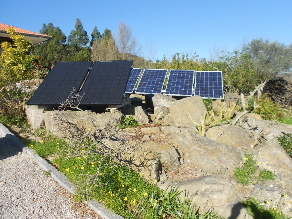

Objetivos
1) Autoconsumo para cobrir os atuais consumos base, avaliados em 120Wh, sem ninguém em casa, mas considerando que são maiores pois há sempre gente em casa, os trabalhos domésticos são feitos durante o dia e há um previsto aumento de consumos pelo projetado up-grade da central de alarme e instalação de um sistema de videovigilância.
2) Aquecimento de Água Sanitária (AQS), pela instalação de uma resistência elétrica fraca (750W) no cilindro. A água é aquecida a lenha no período mais frio (cerca de 5 meses) e, até agora, a gasóleo no resto do ano (7 meses). No futuro, a produção de AQS nesses 7 meses dependerá da eletricidade fotovoltaica.
Nos 5 meses de tempo mais frio as bombas do aquecimento central usarão parte desta eletricidade fotovoltaica.
Potência Total Instalada = 1500 Wp
Custo Total = €2200 => €1,47/Wp
(exclui disjuntores magnetotérmicos, já existentes)
KIT 1, 500 Wp, € 780
2 Open Renewables monocristalinos 250W, fixação ao solo
2 Involar MAC250
Orientação: Sul verdadeiro (método do meio dia solar - Lisboa)
Inclinação 35º
Ativo desde Jul/2015, mas em testes; definitivo em Dez/2015
KIT 2, 1000Wp, € 1.330
4 Recom Amur Leopard policristalinos 250W, fixação ao solo
2 Involar MAC500
Orientação: 5º Oeste (método do meio dia solar - Lisboa)
Inclinação 35º
Ativo desde Dez/2015
- Material de fixação da estrutura ao solo (bucha química, varão roscado, anilhas e porcas) = € 13
- Ligação equipotencial/terra do lado DC (elétrodos e braçadeiras de terra, fio de Cu, terminais de Cu estanhado, parafusos+anilhas+porcas inox) = € 38
- 2 medidores de energia HIKING DDS238-2 SW = € 39
Prazo de amortização esperado: cerca de 7 anos
Observações
- 2 dos painéis do Kit 2 são ligeiramente sombreados pelo Kit 1 a partir das +-15h dos dias mais curtos de inverno – dez/jan. Os 2 Kits ficam totalmente à sombra a partir de cerca das 16h dos dias mais curtos de inv.. O sombreamento é cada vez menor, quando os dias crescem, deixando de existir a partir do princípio de fevereiro e antes de início de novembro.
- Não foi incluído o custo da resistência elétrica = €57

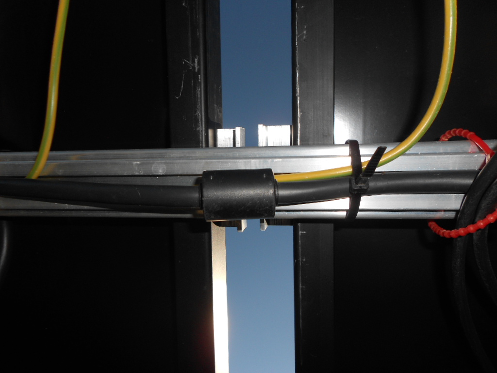

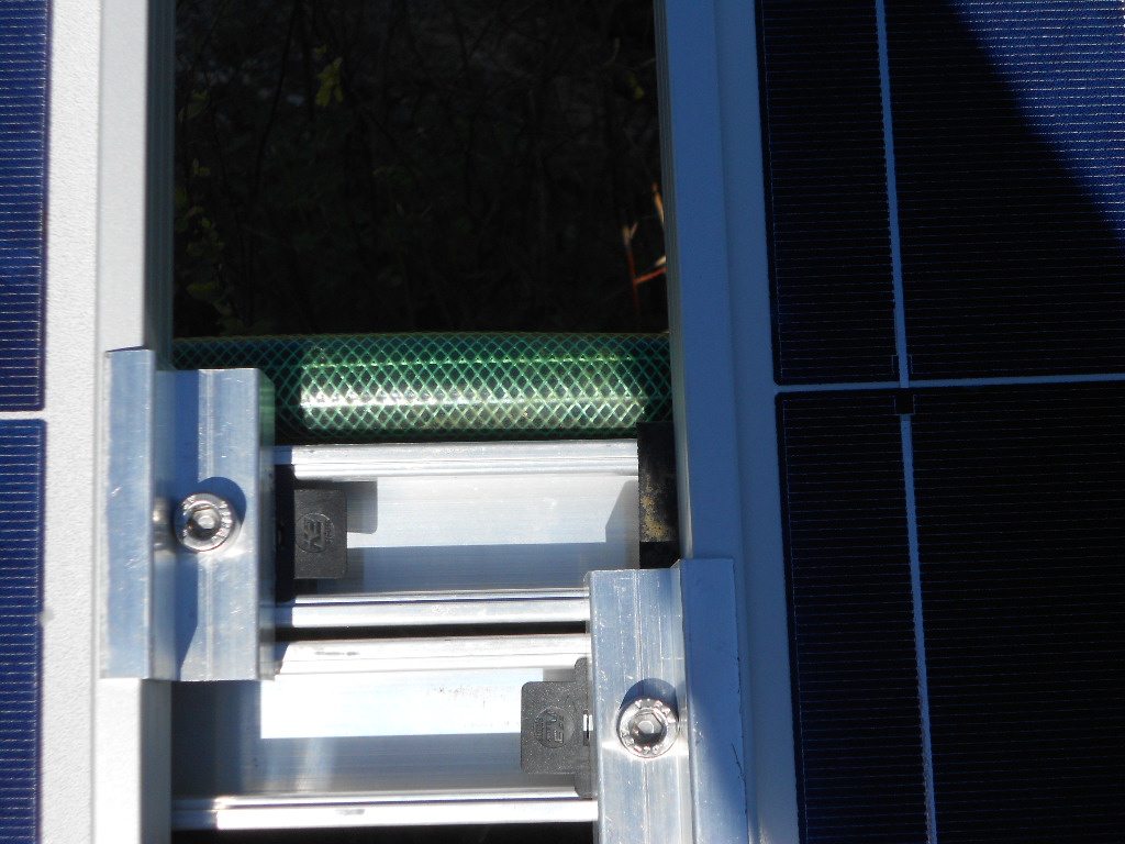

Nas fotos seguintes destaco um cuidado a ter: colocação dos cabos à sombra. No único caso em que isso não foi viável, cortei um troço de mangueira para envolver o cabo.

porque é que os cabos devem ficar á sombra??

fsilva Escreveu:porque é que os cabos devem ficar á sombra??
Não se trata de nenhuma norma mas, sim, de uma boa prática. Os bons cabos solares devem aguentar 20 anos ao sol. Depois, há-os resistentes a diferentes temperaturas. Mas os maus cabos, por vezes duram 5 anos, segundo li. E nestes Kits que compramos, não sabemos o que vem lá, mas duvido que seja algum cabo Mercedes.
O manual dos meus painéis RECOM recomenda evitar a exposição dos cabos solares à luz solar direta.
Finalmente, é uma questão de bom senso. O sol dá cabo dos plásticos, mesmo daqueles previstos para o suportar. É só olhar para os plásticos de alguns carros com 20 anos.
