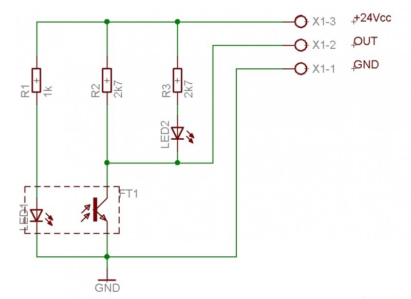

Existem "anemometros" cuja unica funcionalidade é acionarem um contacto. Usado desta forma, basta usar um relé que actue no motor da inclinação de forma a que este se mova até ao limite, ficando na horizontal. Convem no entanto existir alguma forma de retardo de operação, porque senão, anda o motor para cima e para baixo quando as condições forem ela por ela.
São proteções semelhantes às usadas em Guindastes. (Ver windshalter) http://www.kissling.de/de/kisslingelekt ... jekte.html

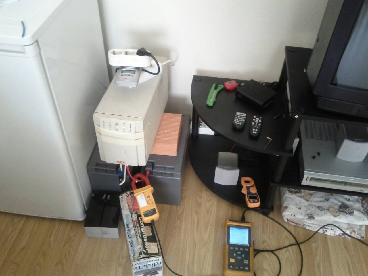

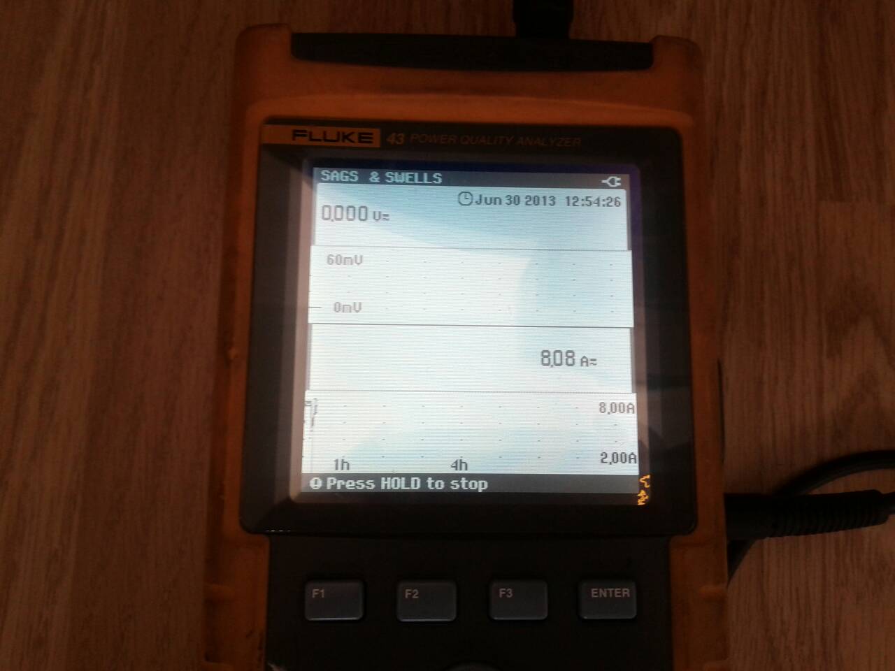

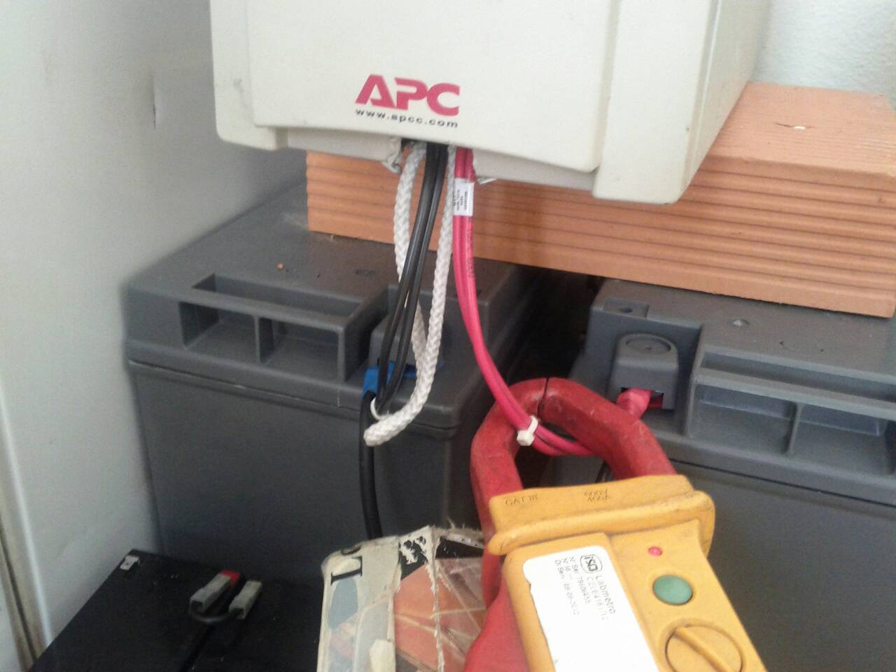

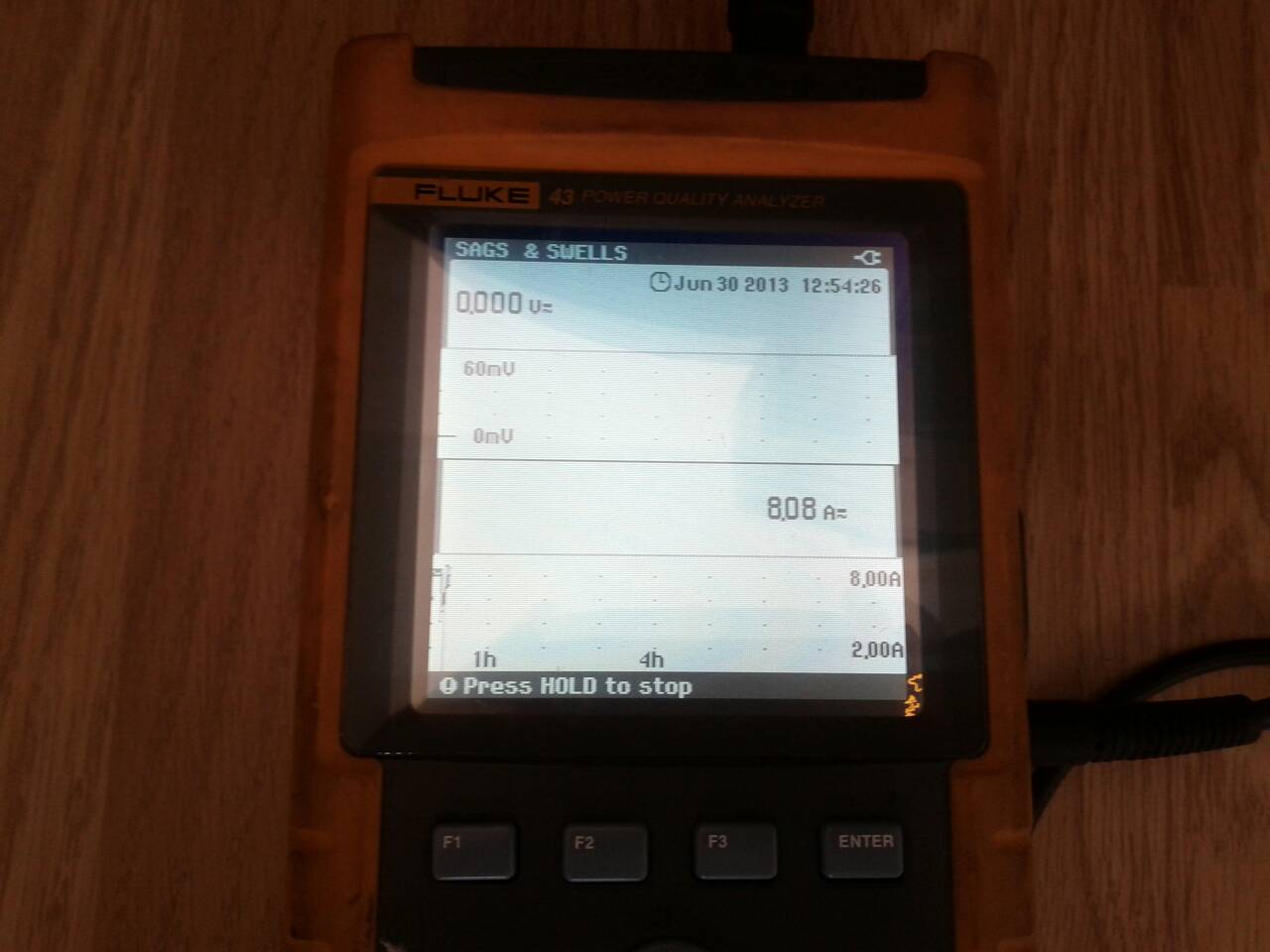

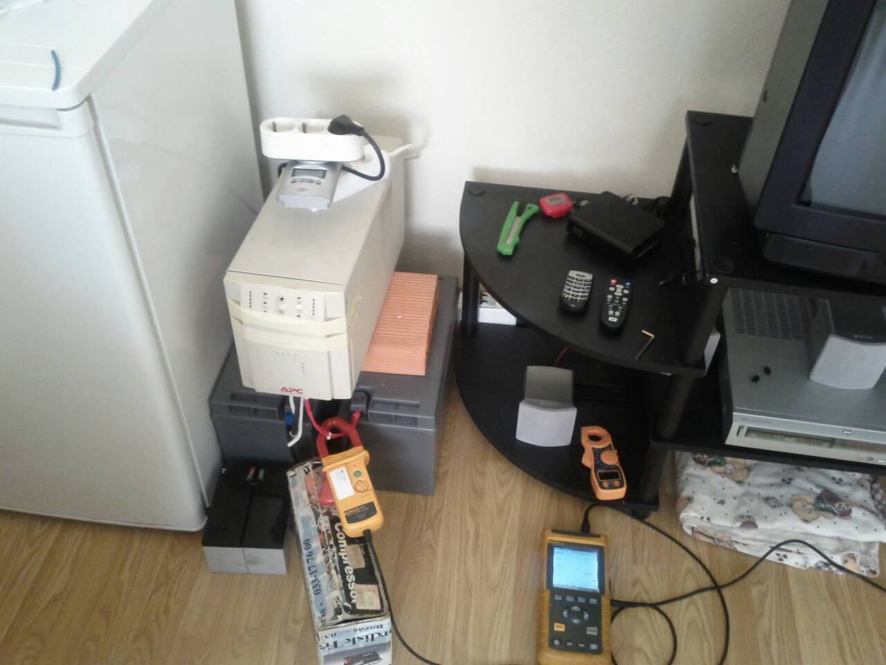

Ora vivas,
Finalmente o painel está montado e todas as ligações feitas, falta apenas arranjar um locar mais bonitinho para as baterias e a ups.
Algumas das medicoes feitas e caracteristicas:
- Painel debita 7Ah
- Baterias de 90ah
- Ups aguenta até 900w
- Ups com carta de rede para controlar tudo no pc
- Controlador Steca
Durante grande parte do dia o painel estava a fornecer cerca de 7 a 7.5Ah, apesar que na foto acima estava a medir o gasto da ups, estava para la ligadas uma tv, a box da meo e mais uma ou outra coisa, no entanto a tv ao desligar quase toda a energia é direccionada para as baterias, mas neste momento é apenas para experiencias, uma vez que maioritariamente as baterias vao estar a carregar com a ups desligada, apenas irei ligar a ups por exemplo para carregar a mota.
_________________________
ICEM4N
PREDATOR 70Ah - 39.000km
A cantar desde 17-Setembro de 2011

Ontem fiquei maluquinho, pois a box da meo (65w) + TV de leds (60w) em 7h gastou cerca de 1kwh, conclusao fica mais barato ir trabalhar e vir de mota electrica (18km) do que ter a tv ligada!!!
