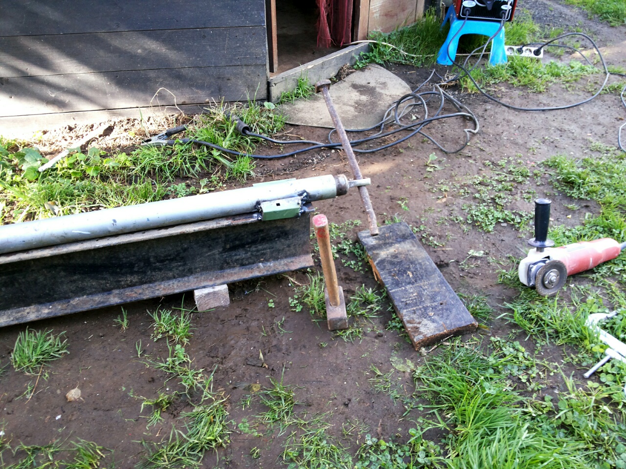

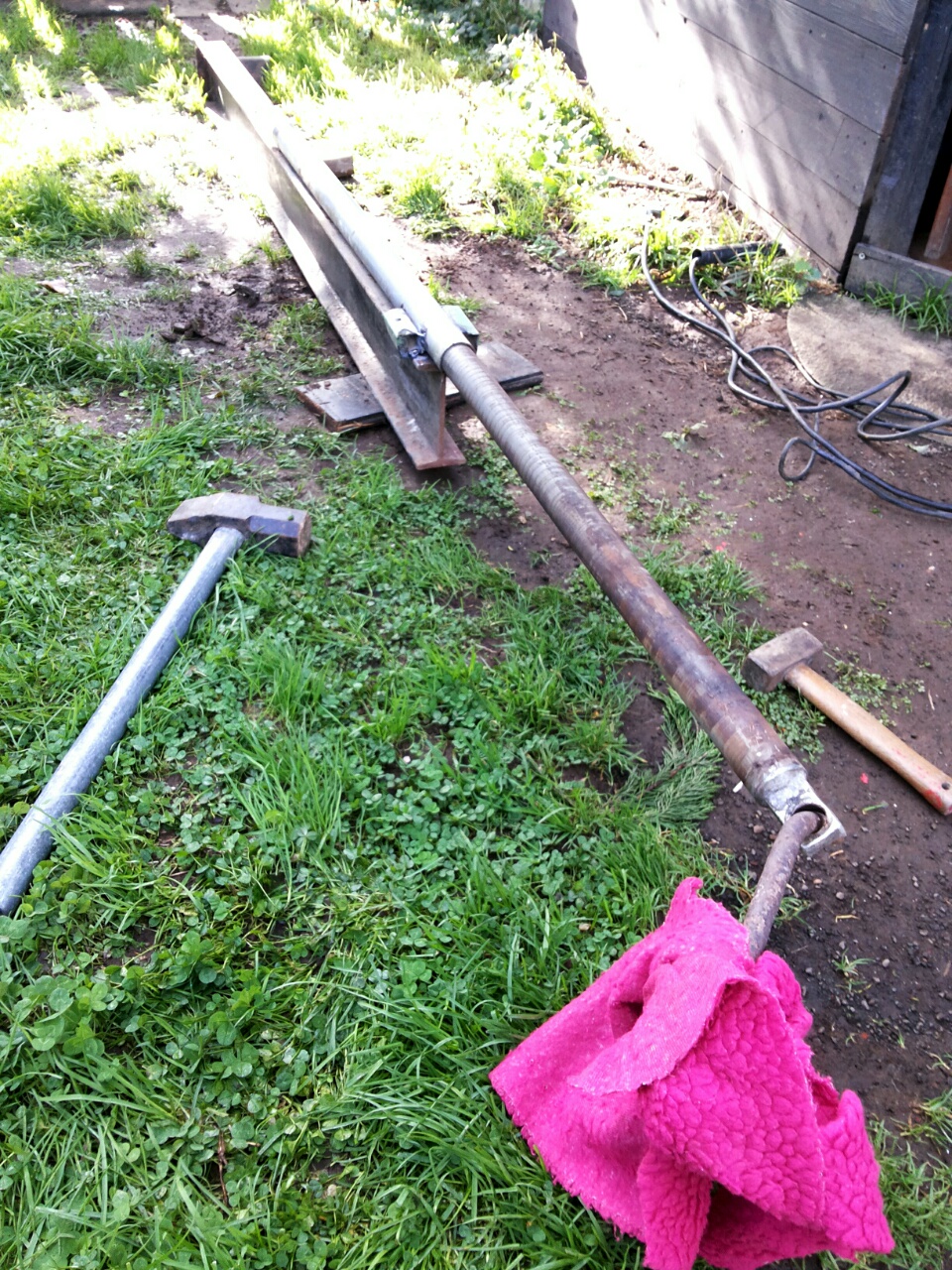

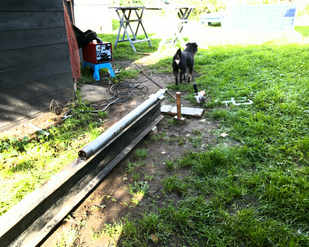

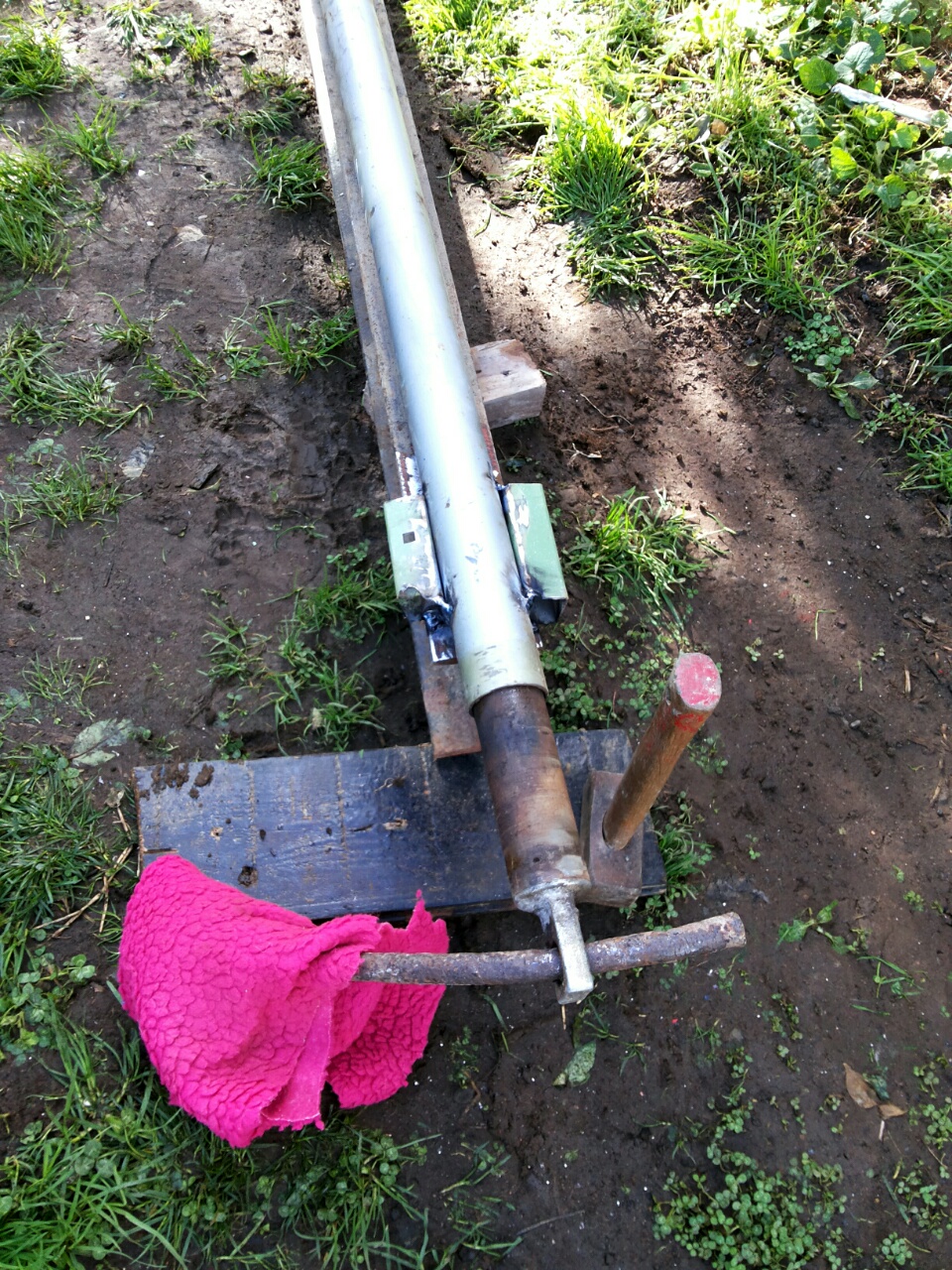

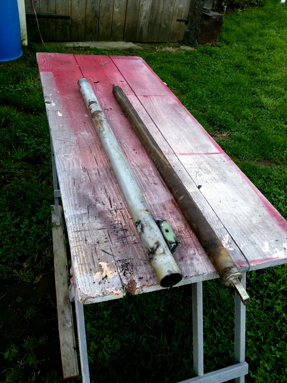

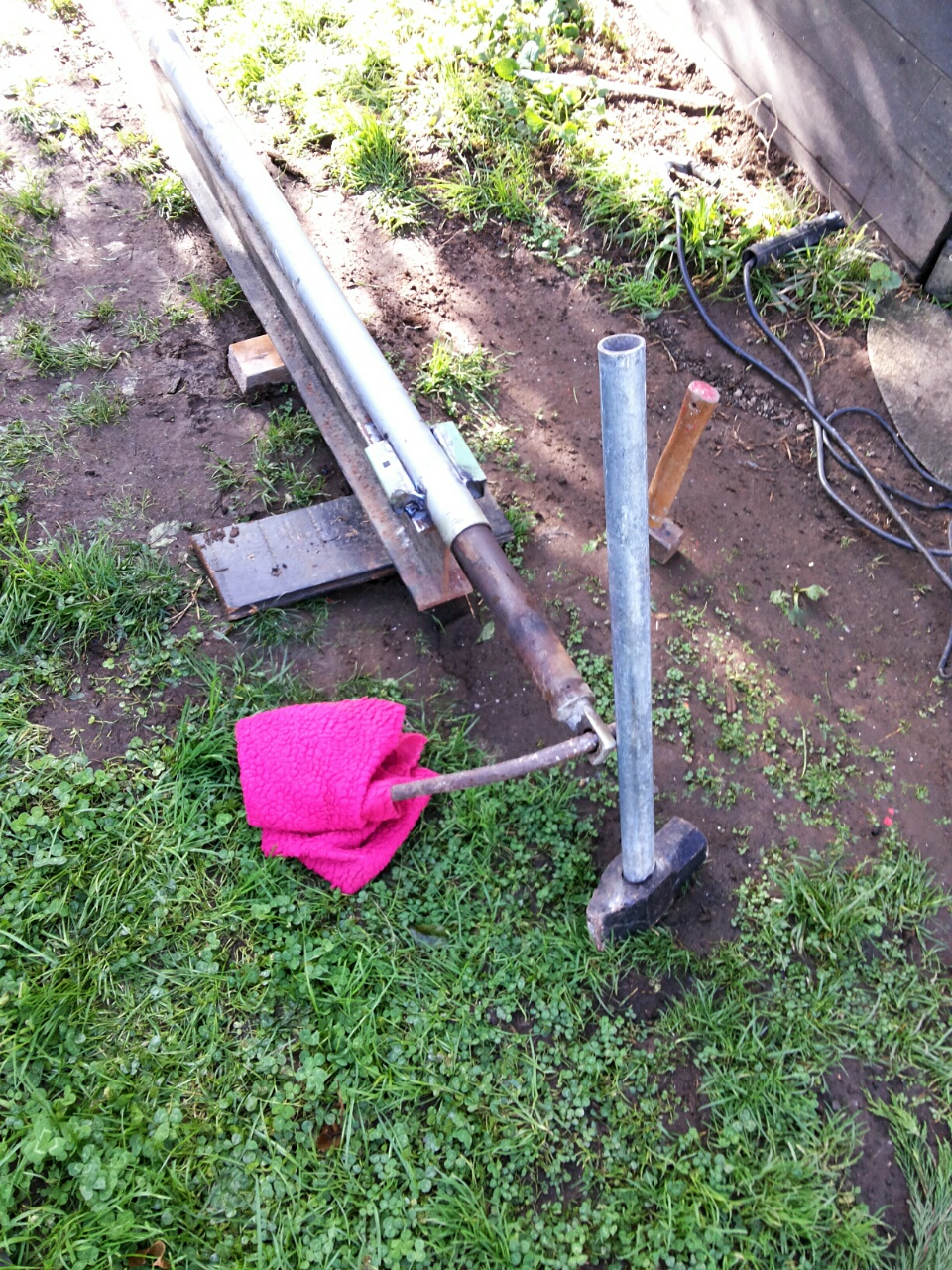

Mensagem por Emanuel Couto » sábado jan 21, 2017 8:05 pm
Para que não restem dúvidas (e faço questão de repassar o link deste post à empresa que não conseguiu separar os veios do acionador...) fica aqui como eu consegui fazer a operação com ferramentas básicas, que segundo eles nem tal foi possível com um macaco de rasto de 10500kg de força, enfim... :|
Se foi fácil?
Não... de forma alguma, mas as peças estão separadas... depois estava a pensar reparar o que ficou danificado e pintar tudo para ficar como novo, e mais umas coisas no sistema.
