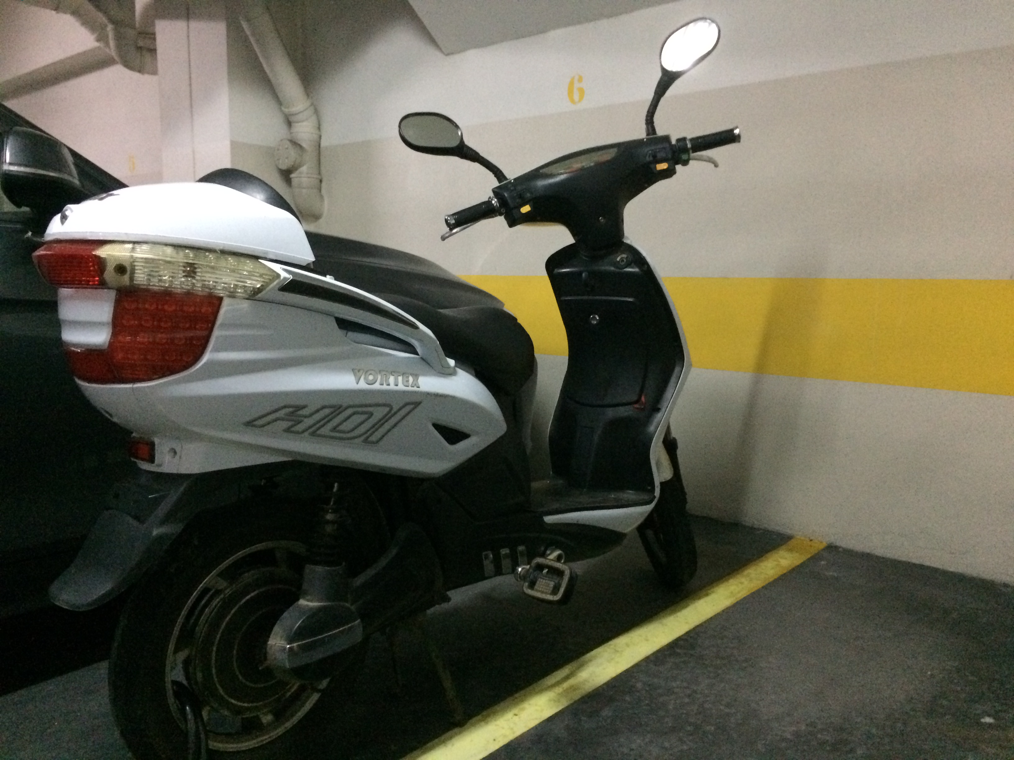

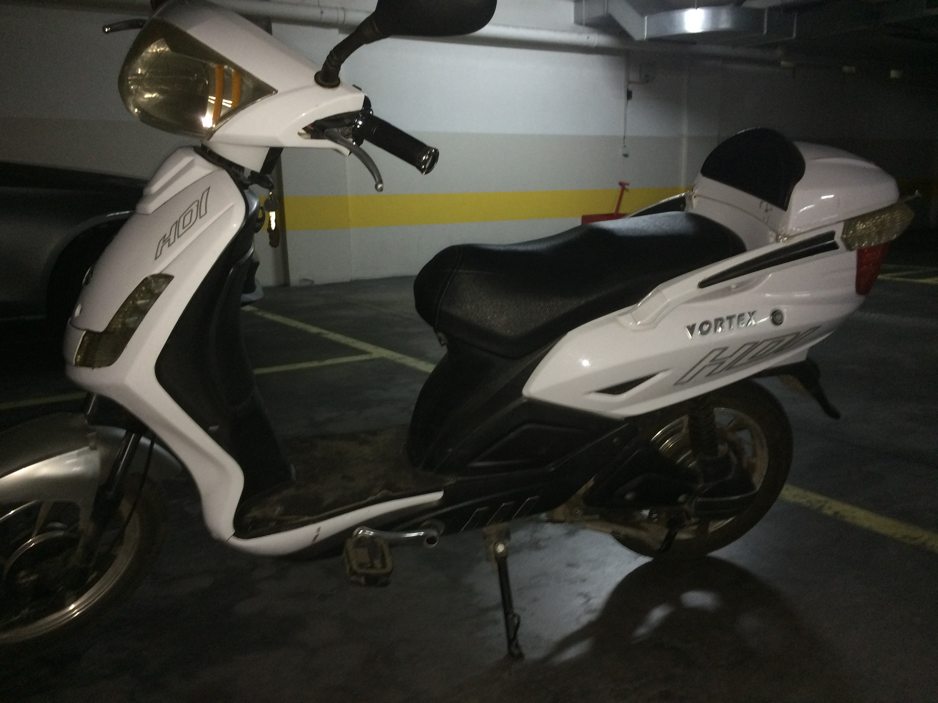

Mensagem por doncorleone » sábado fev 03, 2018 3:07 pm
Boas, desde já agradeço as respostas aos dois.
Já tinha visto o nome do "mago" Jorge Rocha no fórum, e percebi q era a pessoa certa, mas infelizmente levar a mota até Aveiro é impossível para mim, não tenho maneira de o fazer, apesar de ser a minha vontade :| Acho que a melhor opção é tentar levar a Ermesinde...
Para mim tudo relacionado com mecânica é chinês, apesar de estar a tentar absorver o máximo de informação :lol:
Não sei se ajuda, mas na fatura das baterias q o vendedor me deu, elas foram mudadas em Março de 2017 e está escrito: "4 Baterias 12V 20 AH".
Deixo também as fotos da "bixa"

Gira que se farta mas vai vendo mais malta pois existe mais gente que se sente confortavel a verificar a coisa...

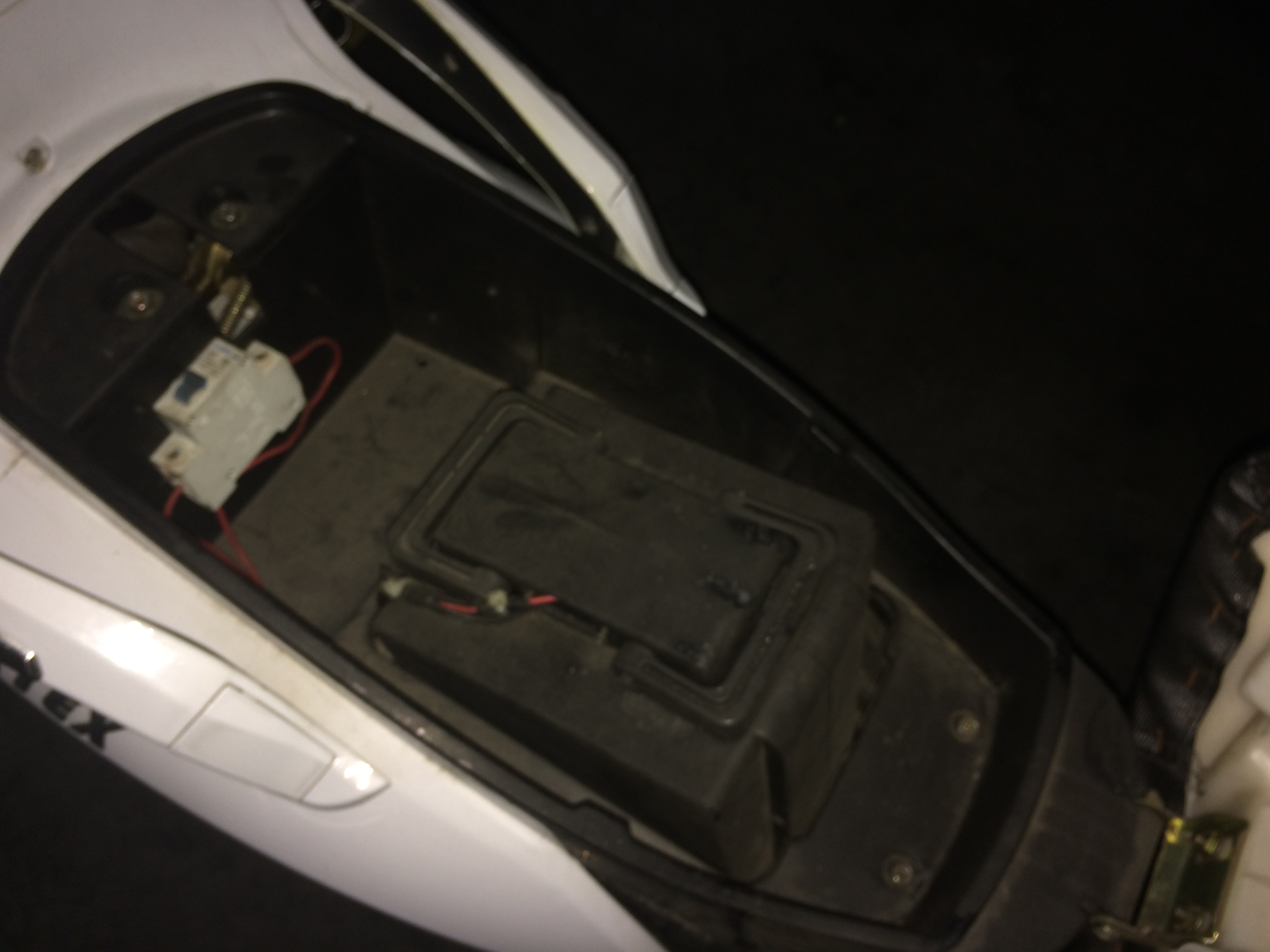

Mensagem por doncorleone » quinta fev 08, 2018 1:00 am
rnlcarlov Escreveu:
quarta fev 07, 2018 3:44 pm
Já experimentou pegar nas baterias? São pesadas como tudo ou razoavelmente leves? Se pesarem à volta de 20kg, são chumbo de certeza.
Não sei dizer, porque não consigo "puxar" as baterias para fora, mas lá está, nem sei se estou a fazer direito. Puxei e elas não saem, também têm dois fios ligados por isso achei por bem não forçar muito.
Apesar de não ajudar muito, deixo aqui as fotos... Agora o banco também deixou de fechar, não sei se por burrice minha, mas com e sem chave de lado ele não prende.. Sorte :lol:

Parece-me definitivamente que houve aí algum mod. Agora se é mesmo de lítio ou não ainda está no ar. A avaliar pelo tamanho da caixa das baterias parece-me que é a que vem de origem, mas pode ter lá dentro as células de lítio, tal como eu tenho as minhas dentro da caixa original (que é maior por ter tido 5 baterias para os 60V)
