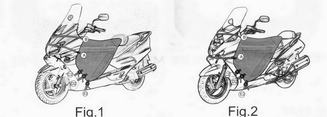

Bem, na hora de almoço cheguei irritadíssimo com esta história e andei ás voltas com isto, abanei a roda forcei para um lado e outro e não detectei nada de anormal, mexi no cabo que vai do controlador para o motor, junto ao motor abanei aquilo tudo e pareceu estar tudo bem isolado, junto ao controlador estava tudo bem apertado mas desapertei e voltei a apertar tudo, e não é que no regresso ao trabalho já estava boa outra vez.
já estou outra vez com vontade de ver esta mota a arder....
vamos ver se aguenta.
entretanto ontem chegou o cobre pernas, e não dá muito bem na minha mota,fica muito comprido e muito largo, não fica fácil de segurar e ter acesso às chaves, mas dei uma voltinha na mesma e deu para perceber que é um excelente investimento para o inverno, e o forro térmico é mesmo quente nota-se logo a diferênça.
e para os predatorianos fica esta imagem do livro de instruções:
qual é mota da fig. 1?
