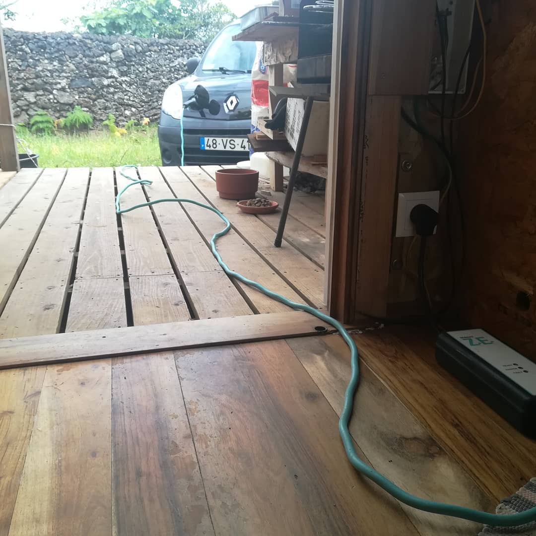

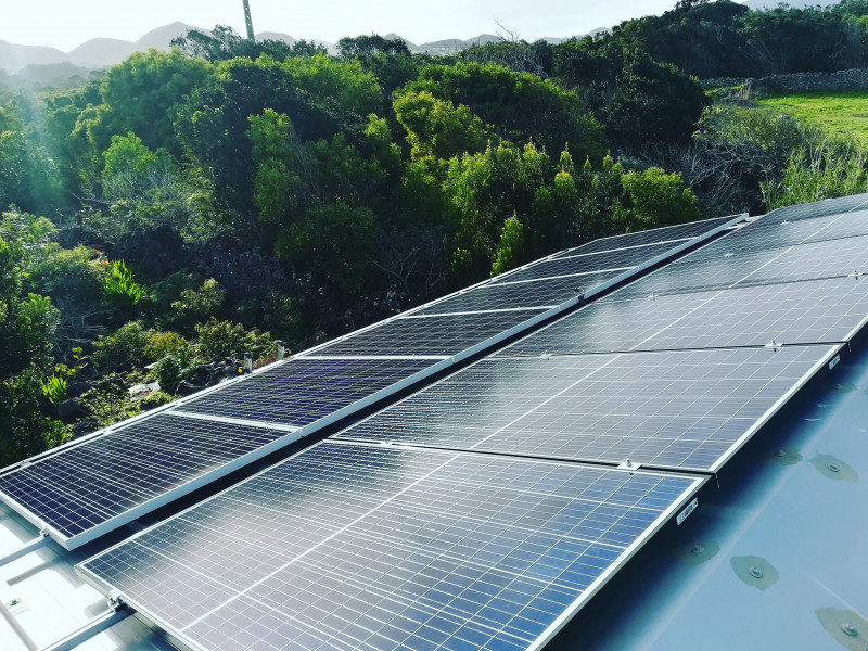

Bons dias. Comprei uma kangoo Z. E de 2012 à uns dias e não podia estar mais satisfeito. Vivo em S. Miguel nos Açores e os 100kms de autonomia são mais que suficientes para o meu uso diário. Também vivo numa casa 100% off the grid e toda a minha energia é produzida por um sistema fotovoltaico de 3.3kw e armazenada em 2 módulos do model s da Tesla num total de 10.8kw de capacidade. Neste momento consigo carregar a carrinha em casa mas apenas durante o dia. Sei que preciso de mais baterias, pelo menos mais 2 módulos para ficar com 20kw de capacidade e aí já conseguia carregar durante a noite. Estou a complementar a carga no meu armazém onde trabalho. Já tenho uma green up mas como tenho energia trifásica no armazém, pergunto vos qual seria a forma mais rápida de carregar a carrinha sem uma wallbox. Sei q ela tem corte na potência de carregamento, mas se me poderem ajudar a descobrir qual o sistema mais eficiente, agradecia bastante. Muito Obrigado

Instale um circuito de 32A e compre um EVSE regulável até 32A.
Tem de ver qual é a potência máxima de carregamento do carro.
Por exemplo, nos Leaf, alguns carregam no máximo a 6kw (+- 28A), outros carregam a 3kw (+-14A).
Se a potência máxima de carregamento for os 3kw, a greenup é o que precisa, o que instalar a mais não será aproveitado.

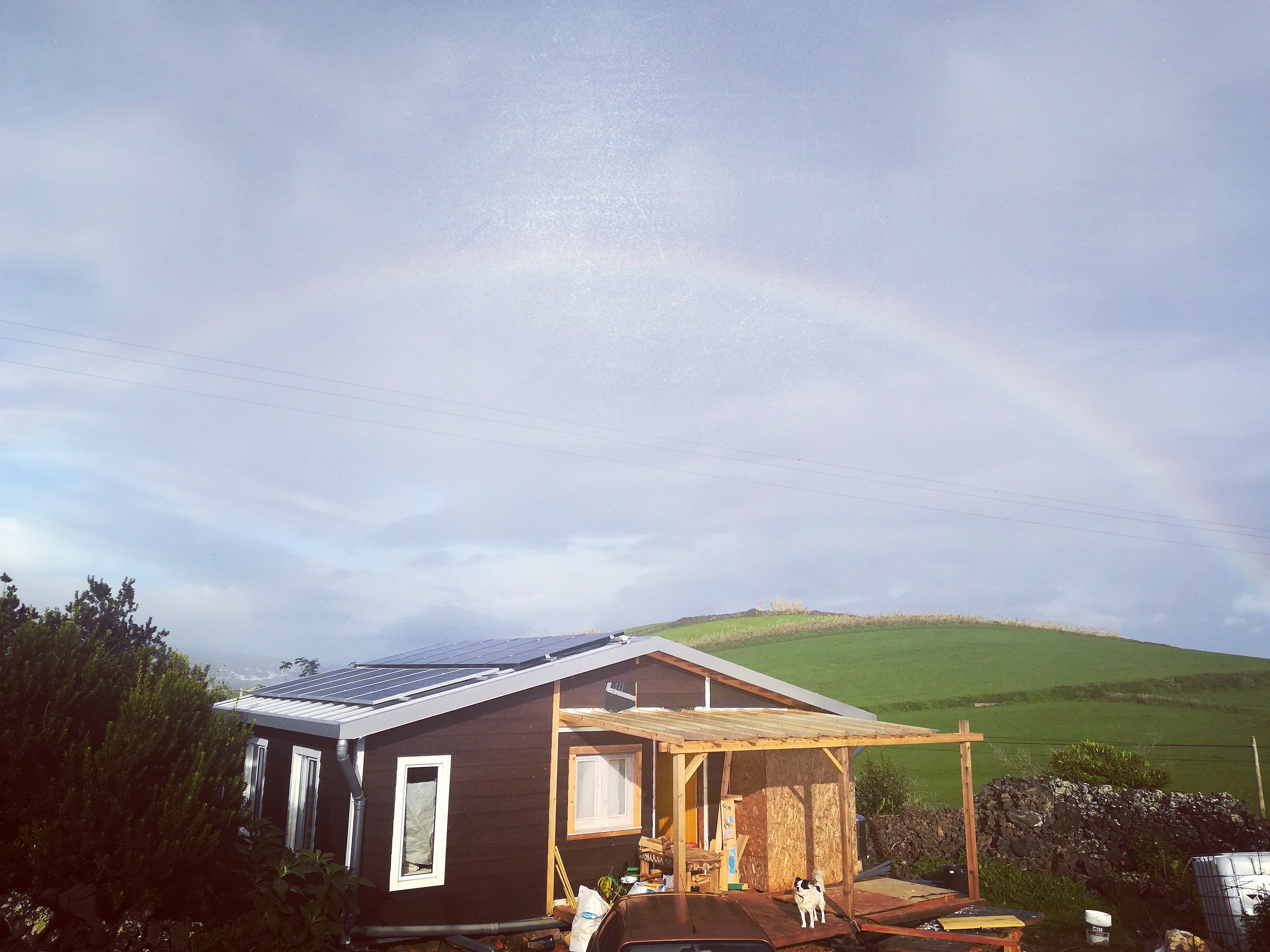

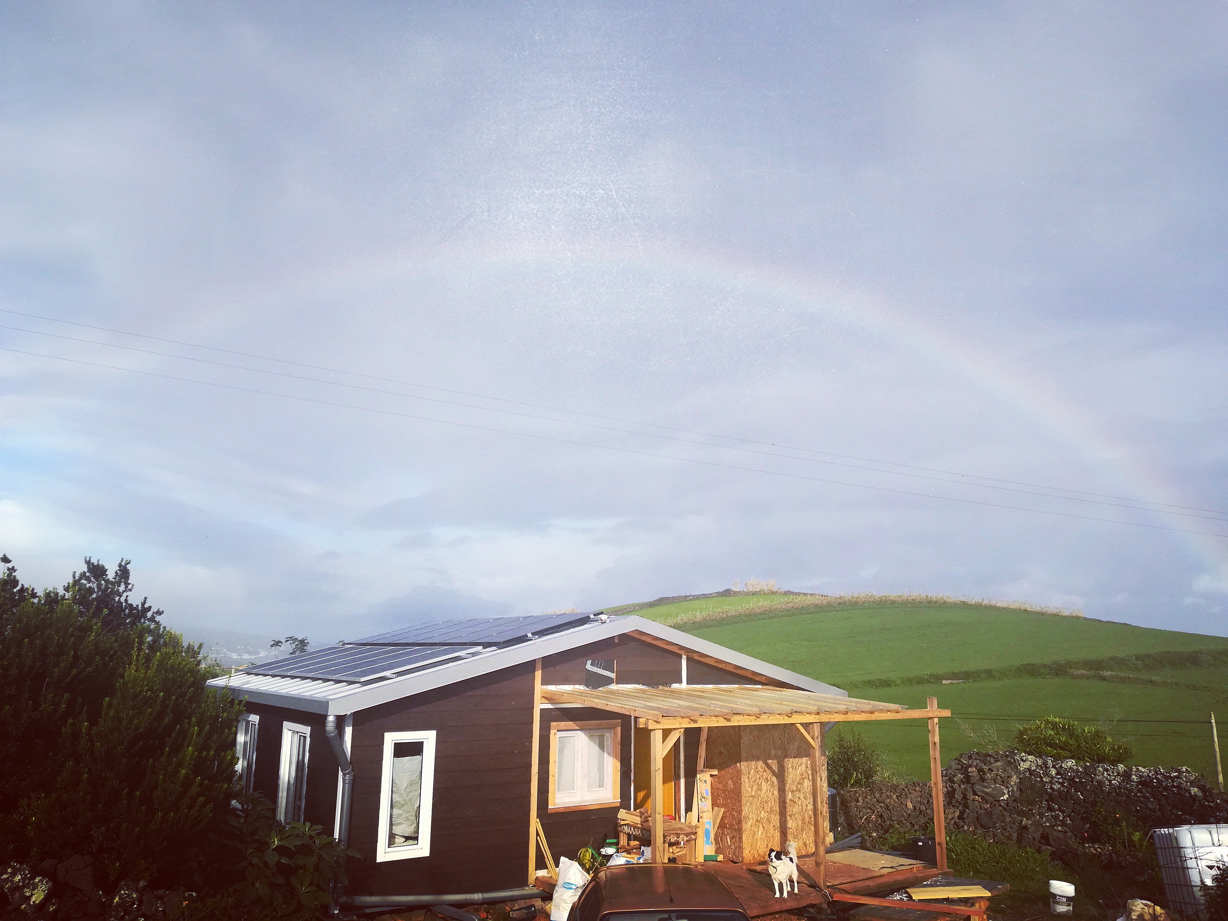

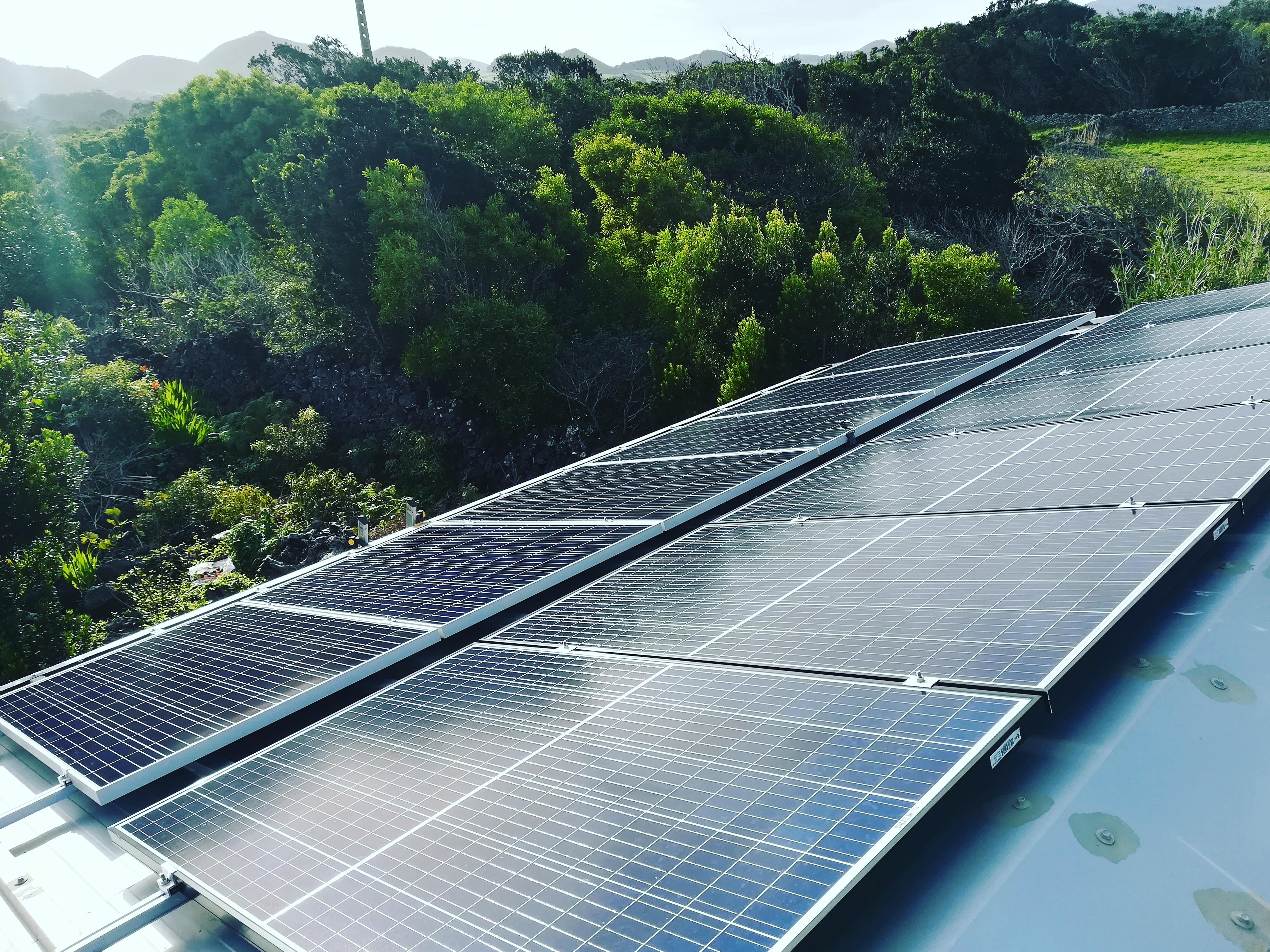

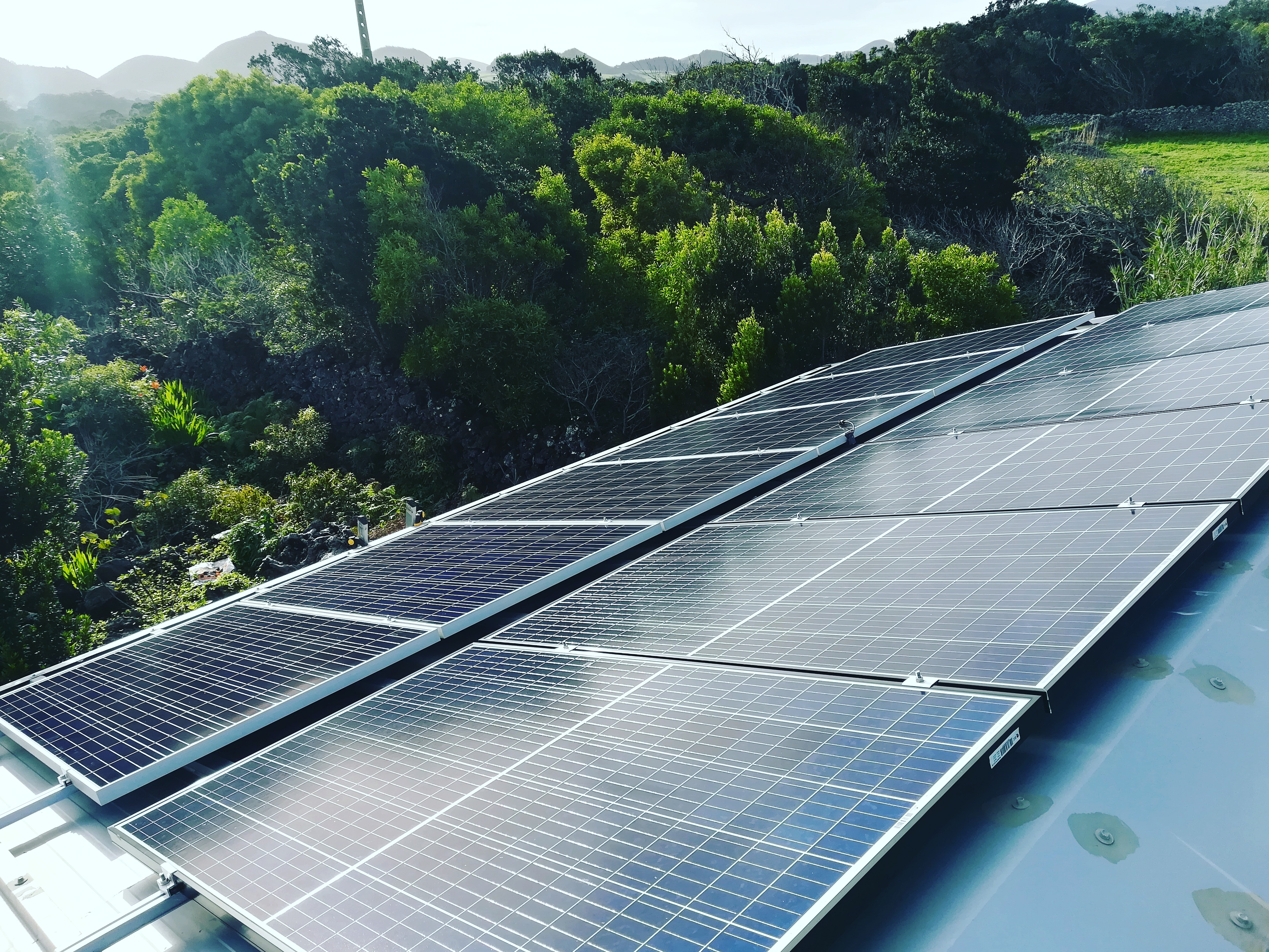

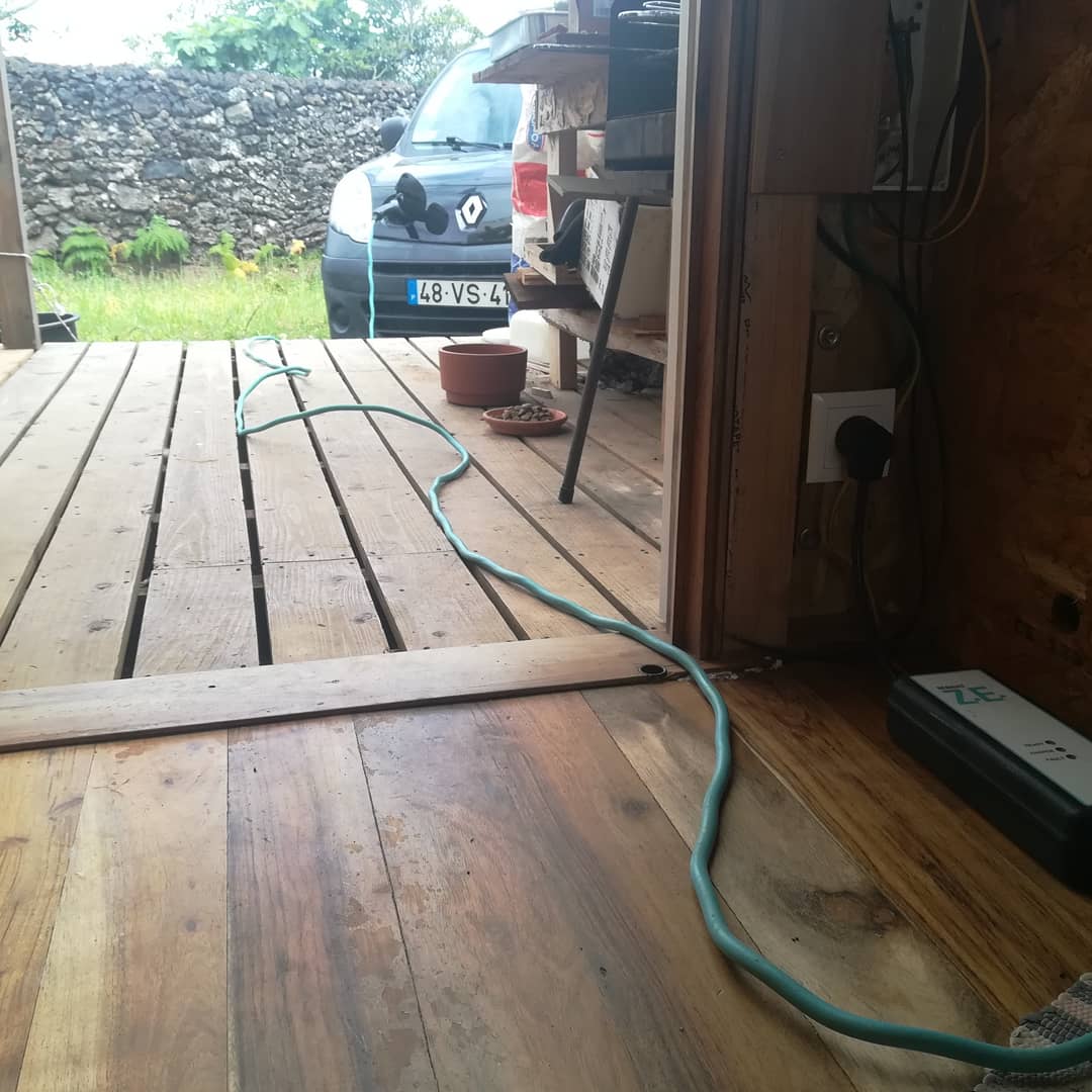

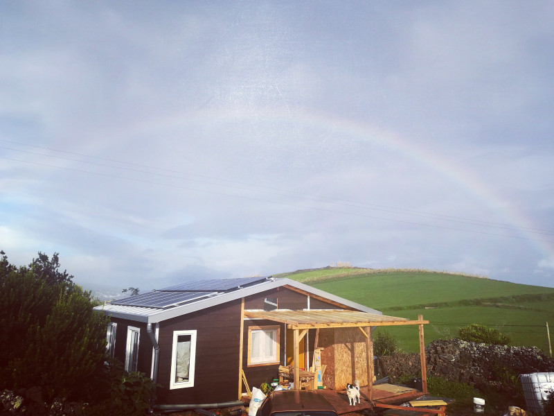

Aqui têm algumas fotos do projecto. Podem acompanhar no Instagram "a pequena Grande casa"

Quando dizes "sem wallbox" referes-te a sem EVSE?
