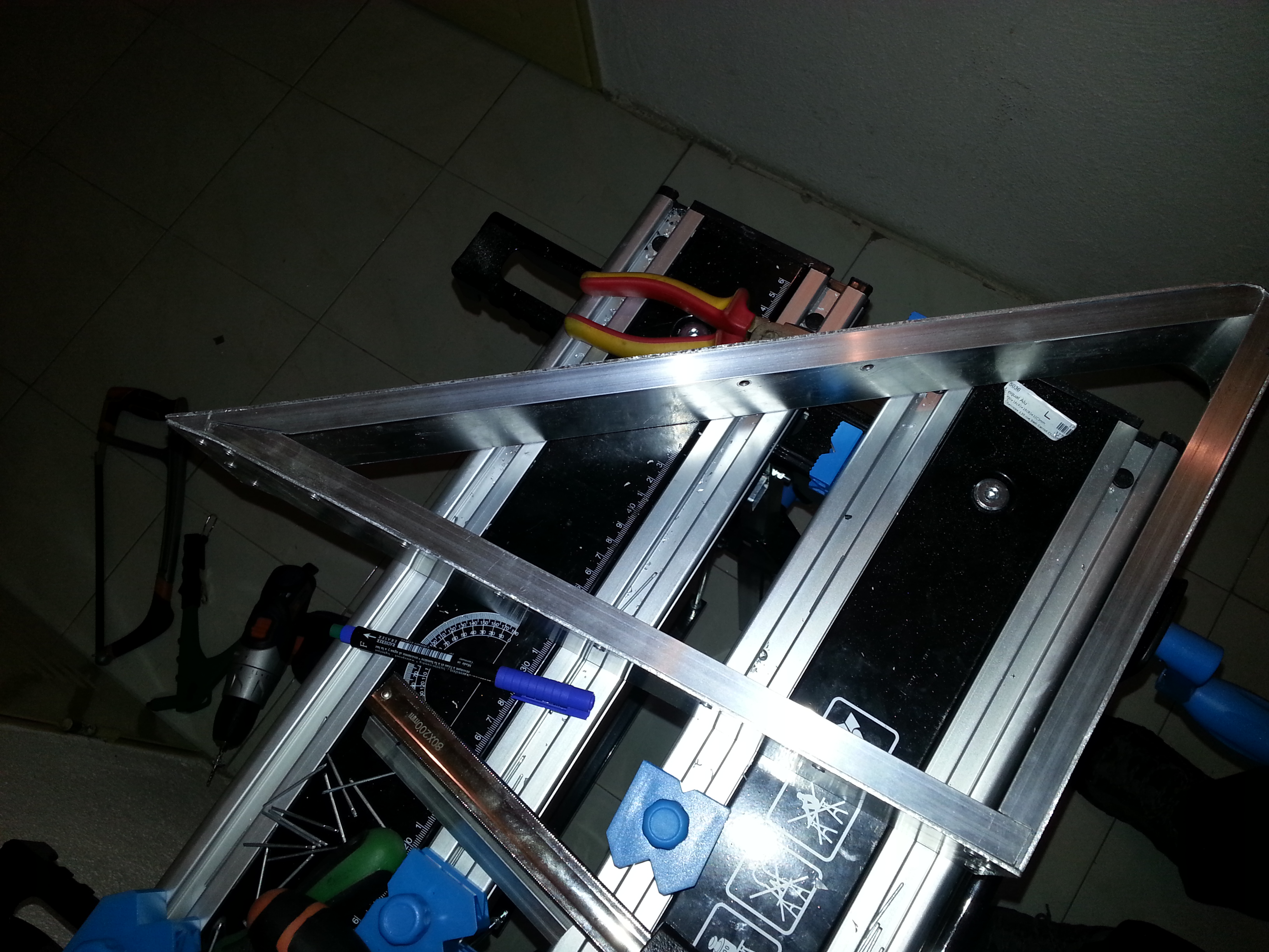

Mensagem por Edgar Agostinho » sábado jan 19, 2019 9:05 pm

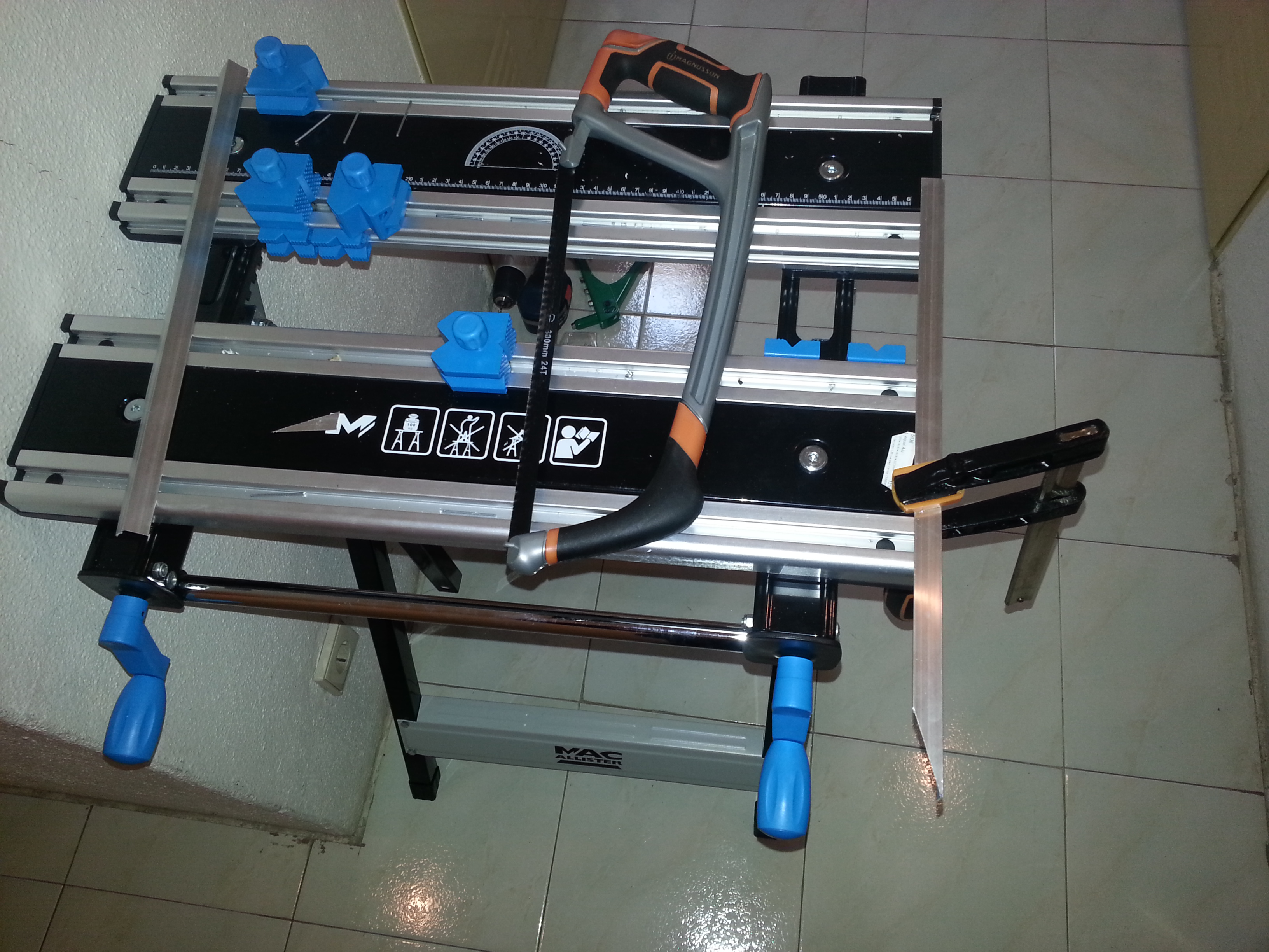

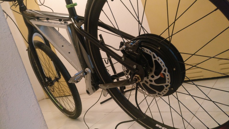

É já chegou a roda livre de 10 velocidades que esteve 50 dias para ser desalfandegada...
Mensagens: 1780
Estado: Desligado
Re: Bike coluer adaptação Ebike começar do zero..
Mensagem por jmlflorencio » domingo jan 20, 2019 2:02 pm
Opa, que valente trabalheira...
Força nisso!

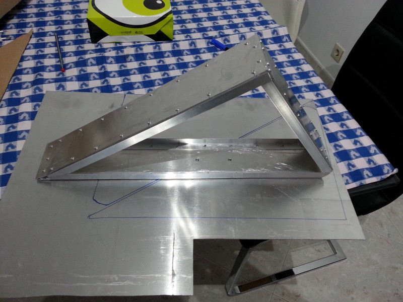

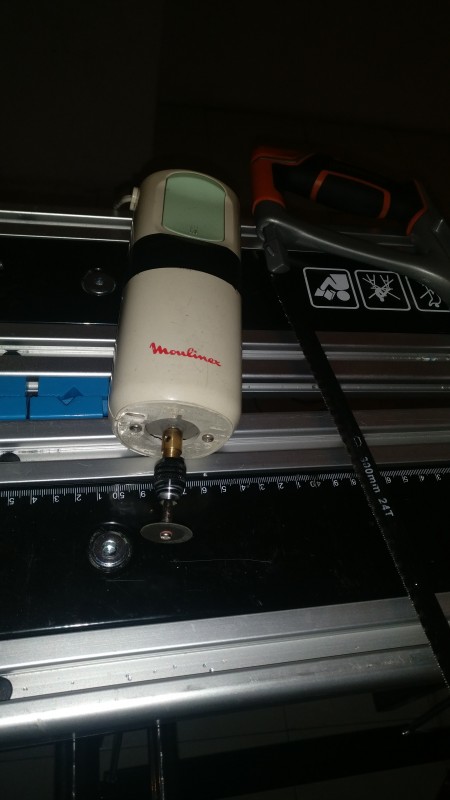

Apresento aqui a minha dremel caseira que de certa forma me tem ajudado neste projecto 😁 👌

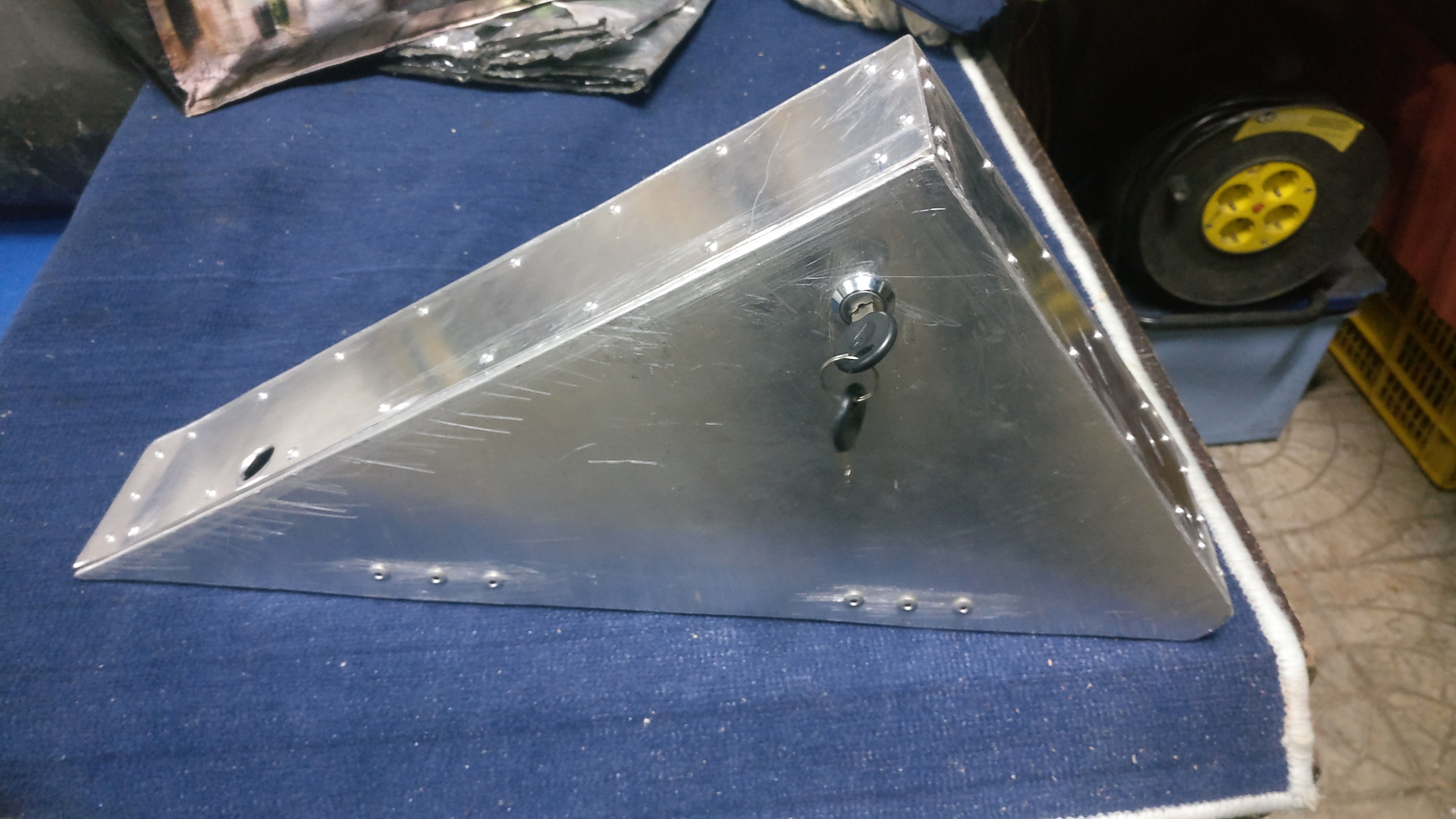

Mensagem por Edgar Agostinho » domingo jan 20, 2019 6:41 pm

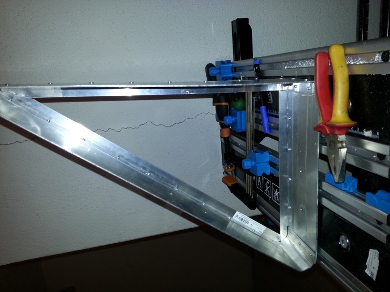

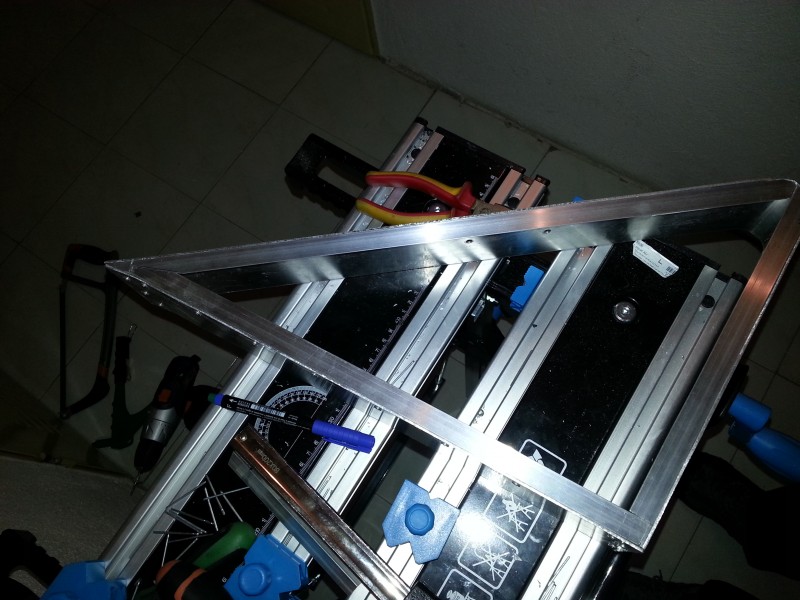

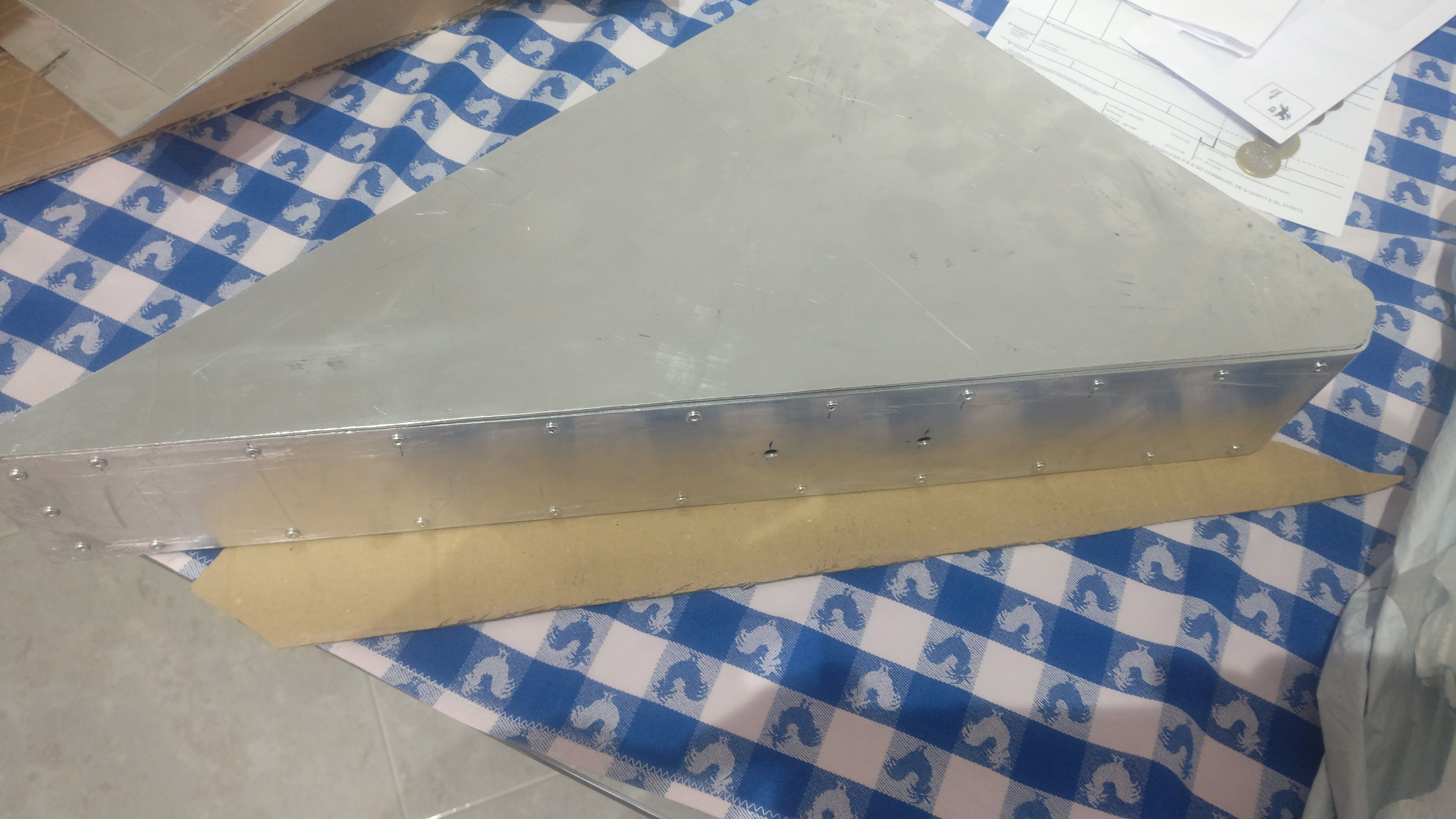

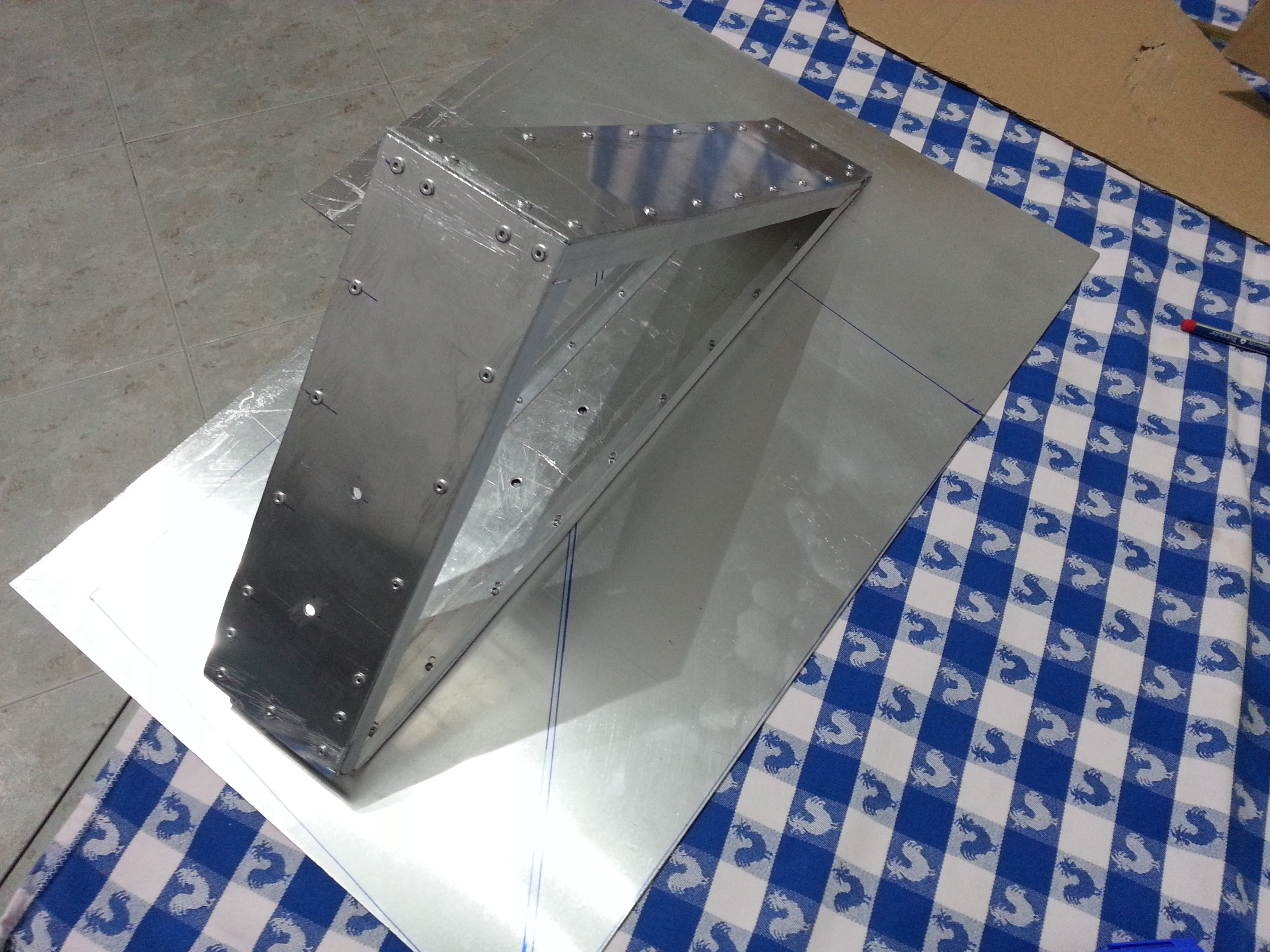

Mais umas fotos, pois é dá trabalho.... Mas compensa

Mensagem por serges » terça jan 22, 2019 9:23 am
Fantástico trabaçho, merece este meu enorme respeito em conseguir este resultado...
Parabéns...

Mensagem por Edgar Agostinho » quarta jan 30, 2019 7:49 am

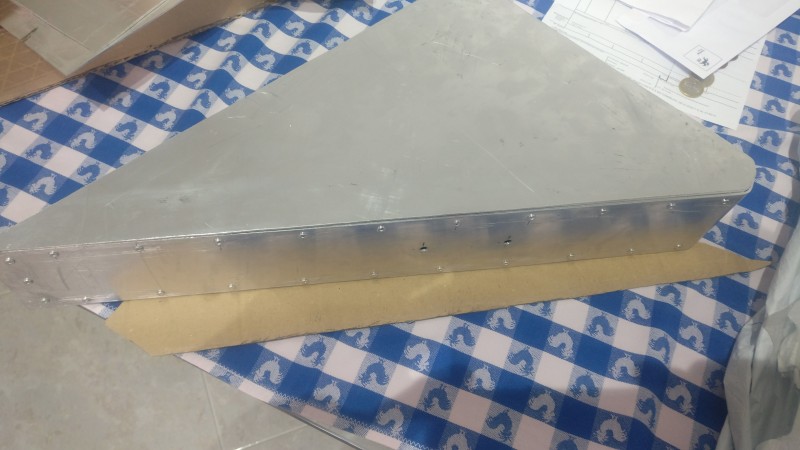

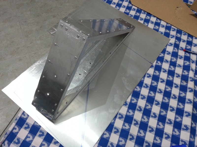

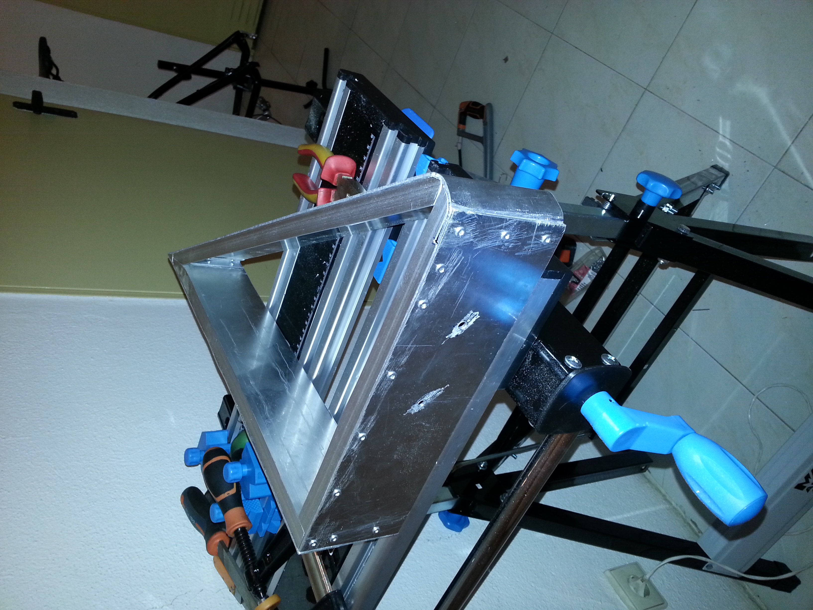

Boas obrigado, e aqui ficam mais umas fotos....

Mensagem por Edgar Agostinho » quarta jan 30, 2019 7:52 am
Agora falta mais algumas de mão, por dentro e por fora para ficar, meio aborrachado, meter um vedante na porta, montar no quadro e ligar cabos....

Mensagem por serges » quarta jan 30, 2019 9:22 am
Ui assim até parece fácil...
Força que está quase...

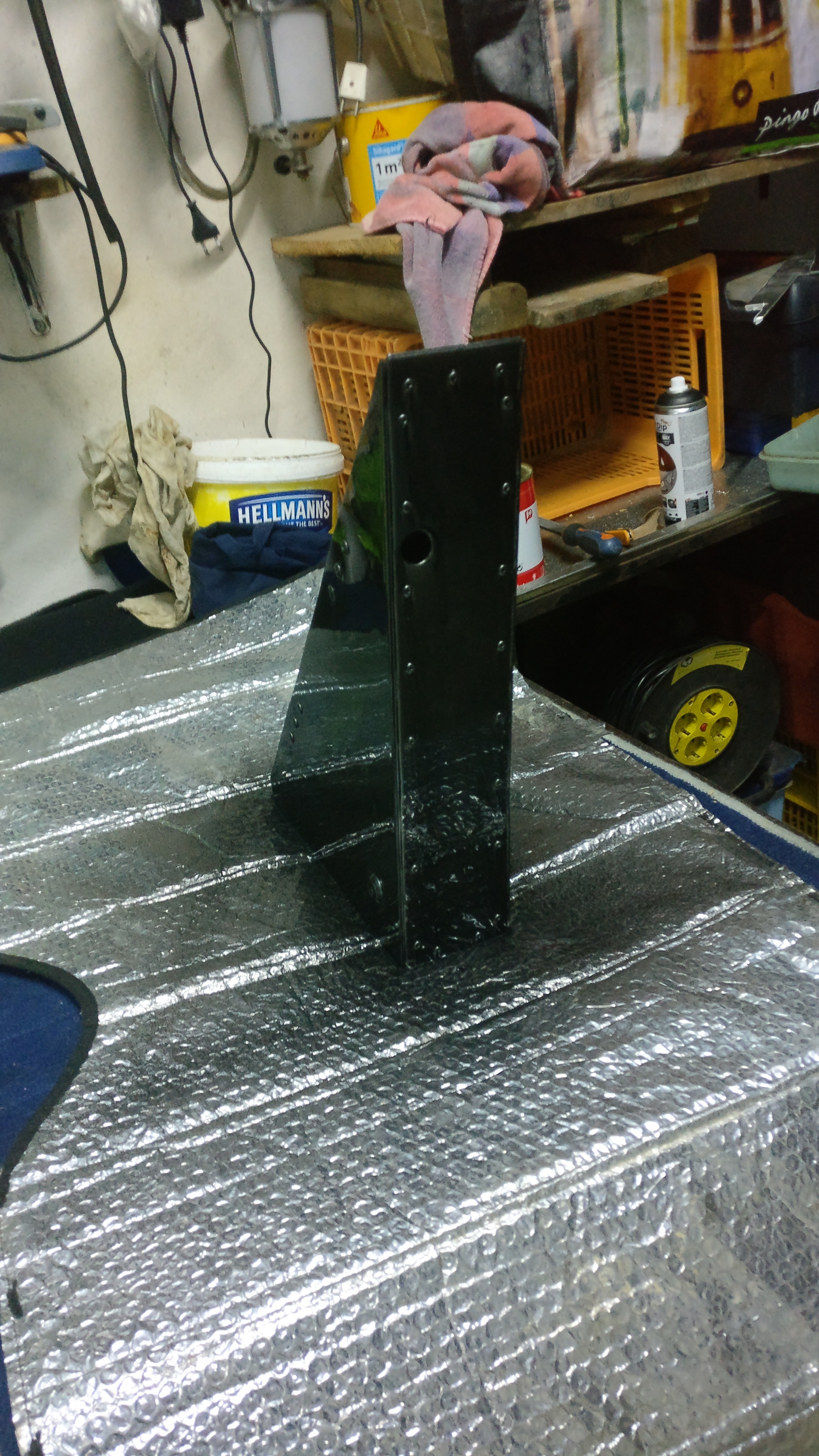

Mensagem por jmlflorencio » quarta jan 30, 2019 12:55 pm
E usar algo do tipo 'Plastidip'? É uma espécie de borracha líquida, mas aplicada em spray. Tem uma série de cores e acabamentos possíveis...
Força nisso!

Mensagem por Edgar Agostinho » sexta fev 01, 2019 2:13 pm

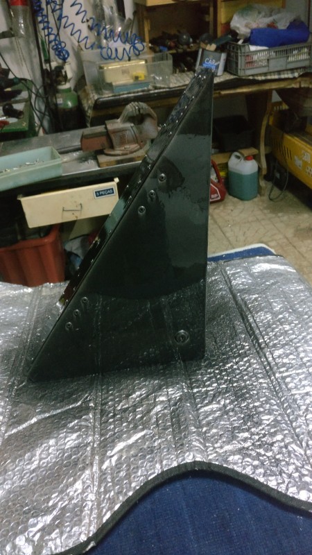

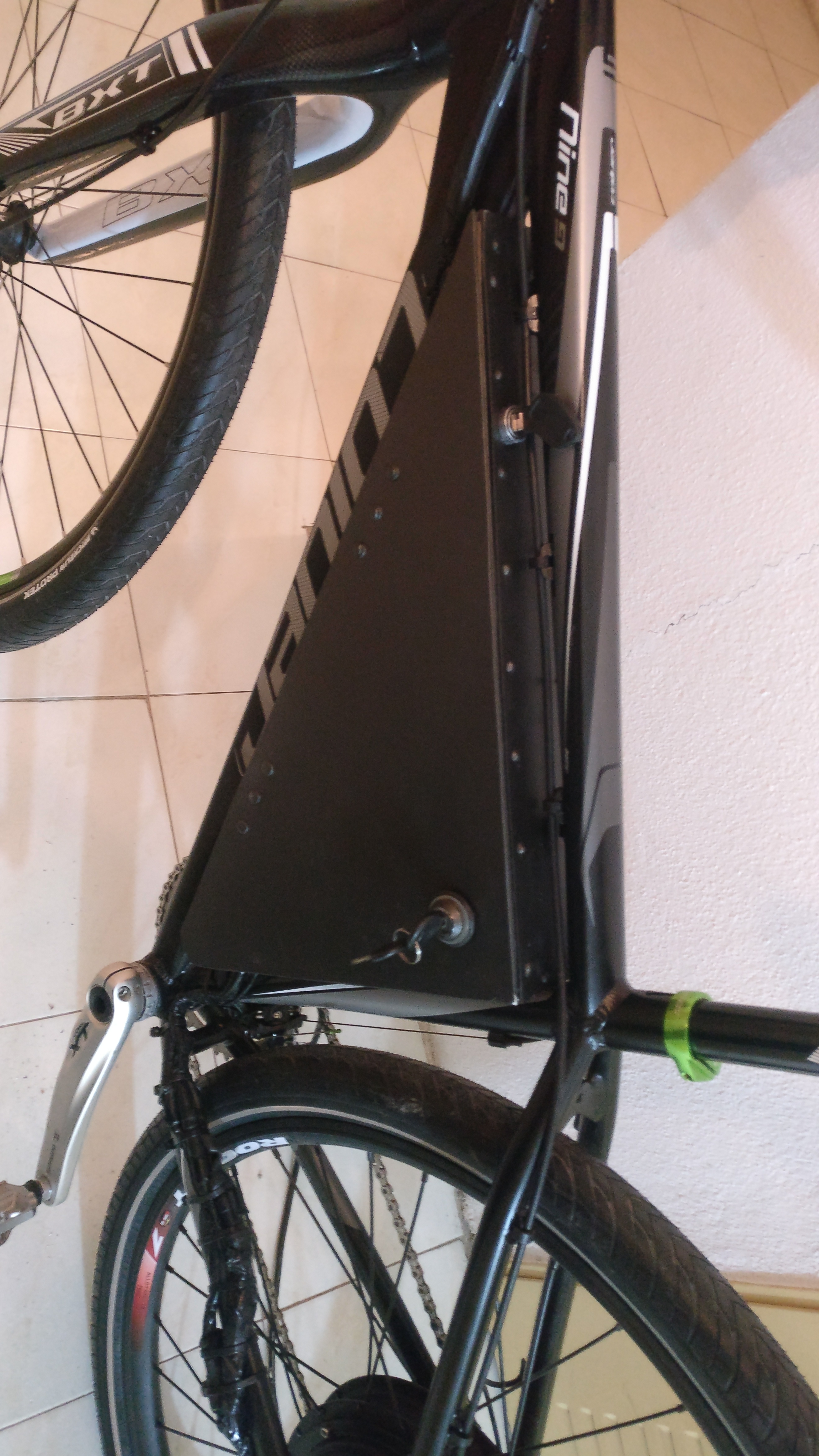

Boas sim é mesmo esse tipo de spray que utilizei, e fica baço aqui na foto foi tirada após a pintura e parece brilhante.. Vou passar por dentro e fora fica logo a fazer a protecção entre o alumínio e a bateria...

Mensagem por Edgar Agostinho » domingo fev 03, 2019 10:19 pm
Boas mais umas fotos tá quase, vai se fazendo aos poucos...

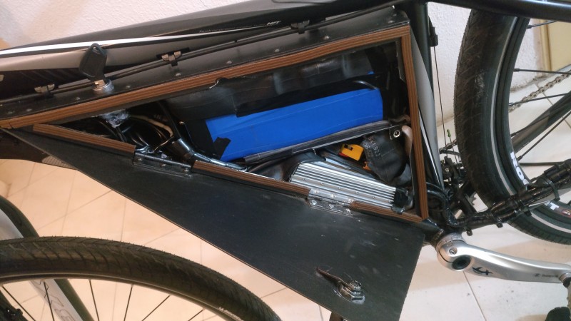

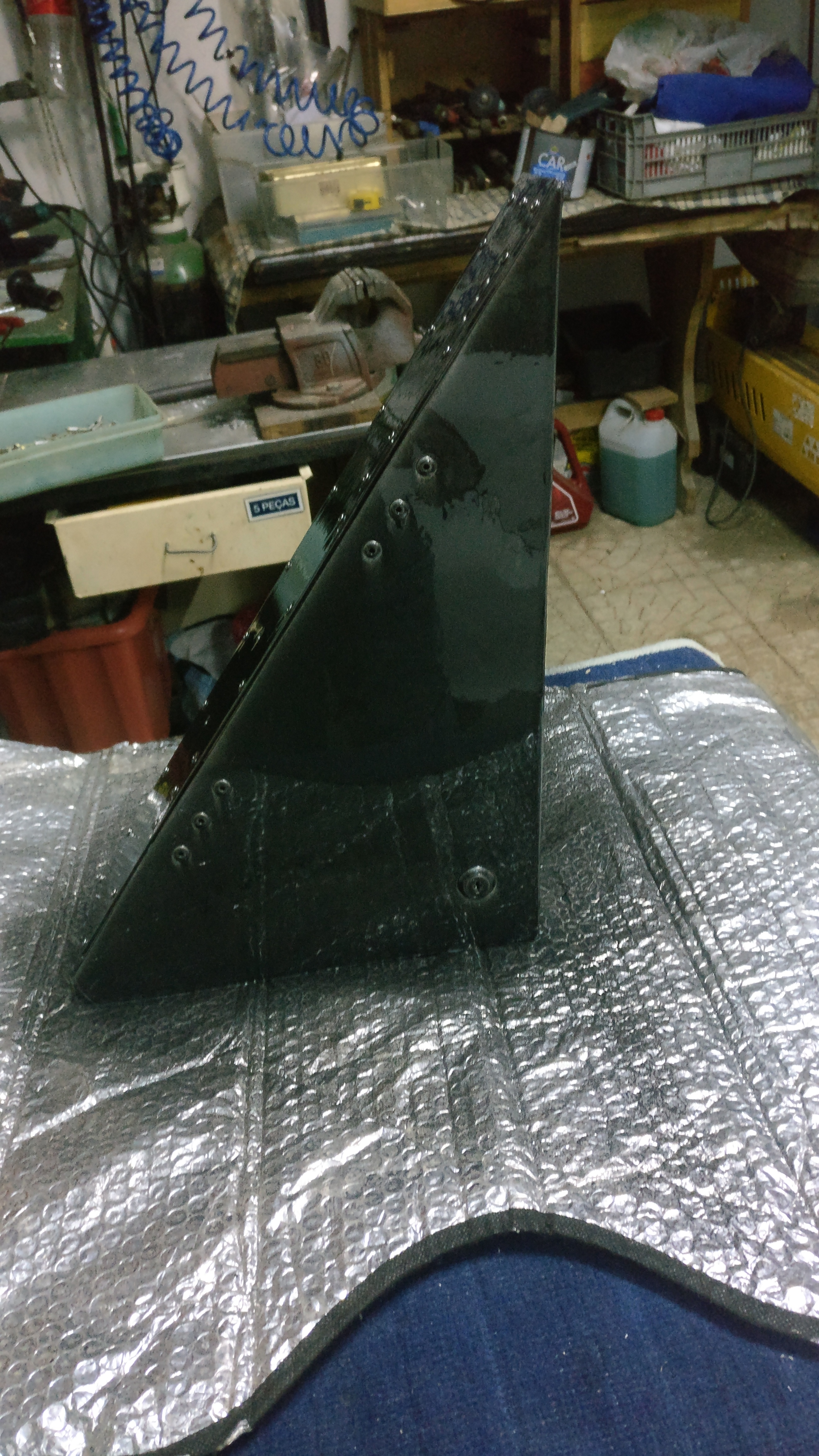

O corte de corrente, que meti no topo da caixa foi alterado pq originalmente vinha como na foto só que este acelarador era enorme para ficar entre o manípulo das mudanças e travão....

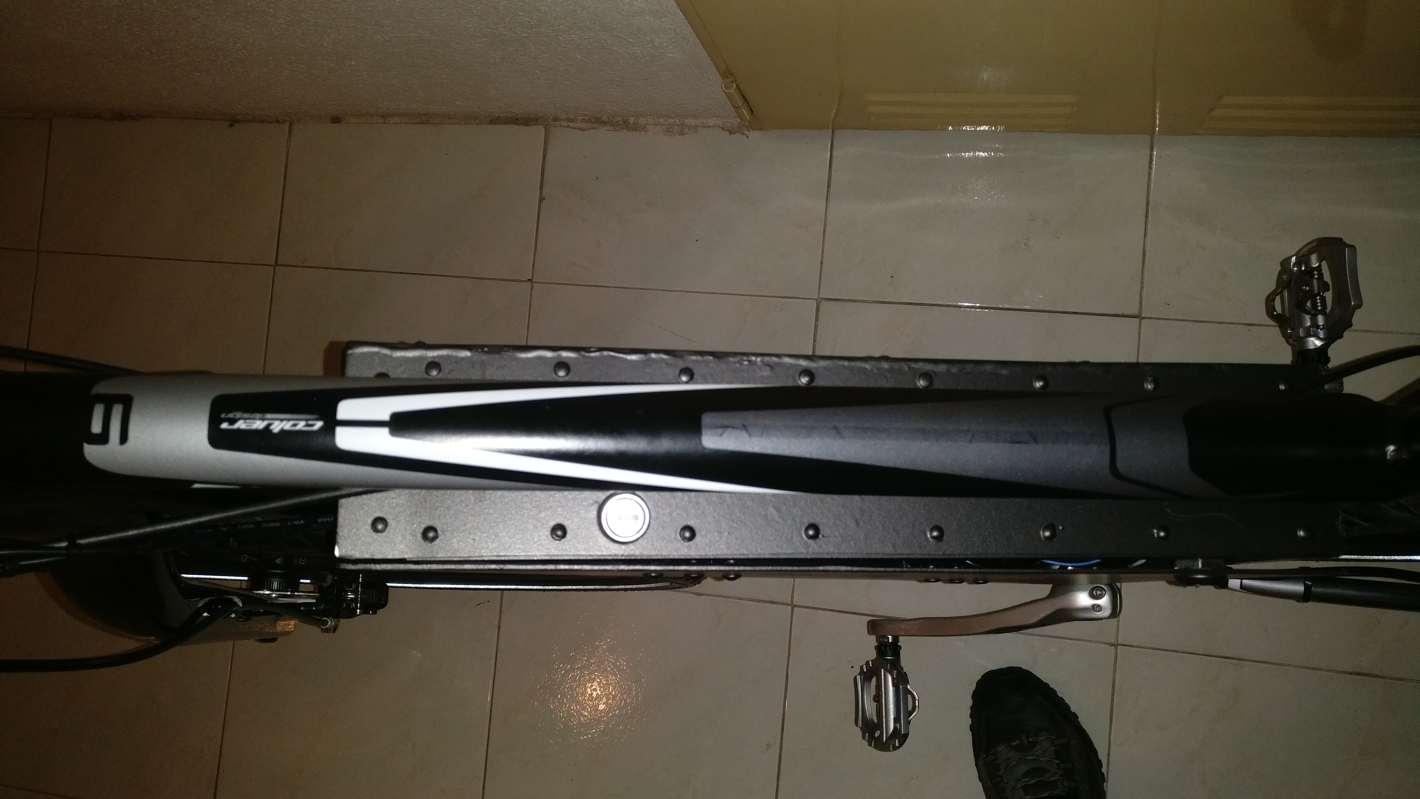

Mensagem por Edgar Agostinho » domingo fev 17, 2019 2:31 am

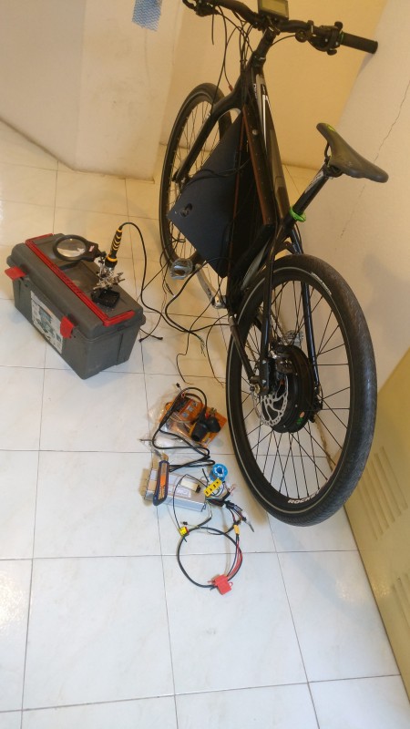

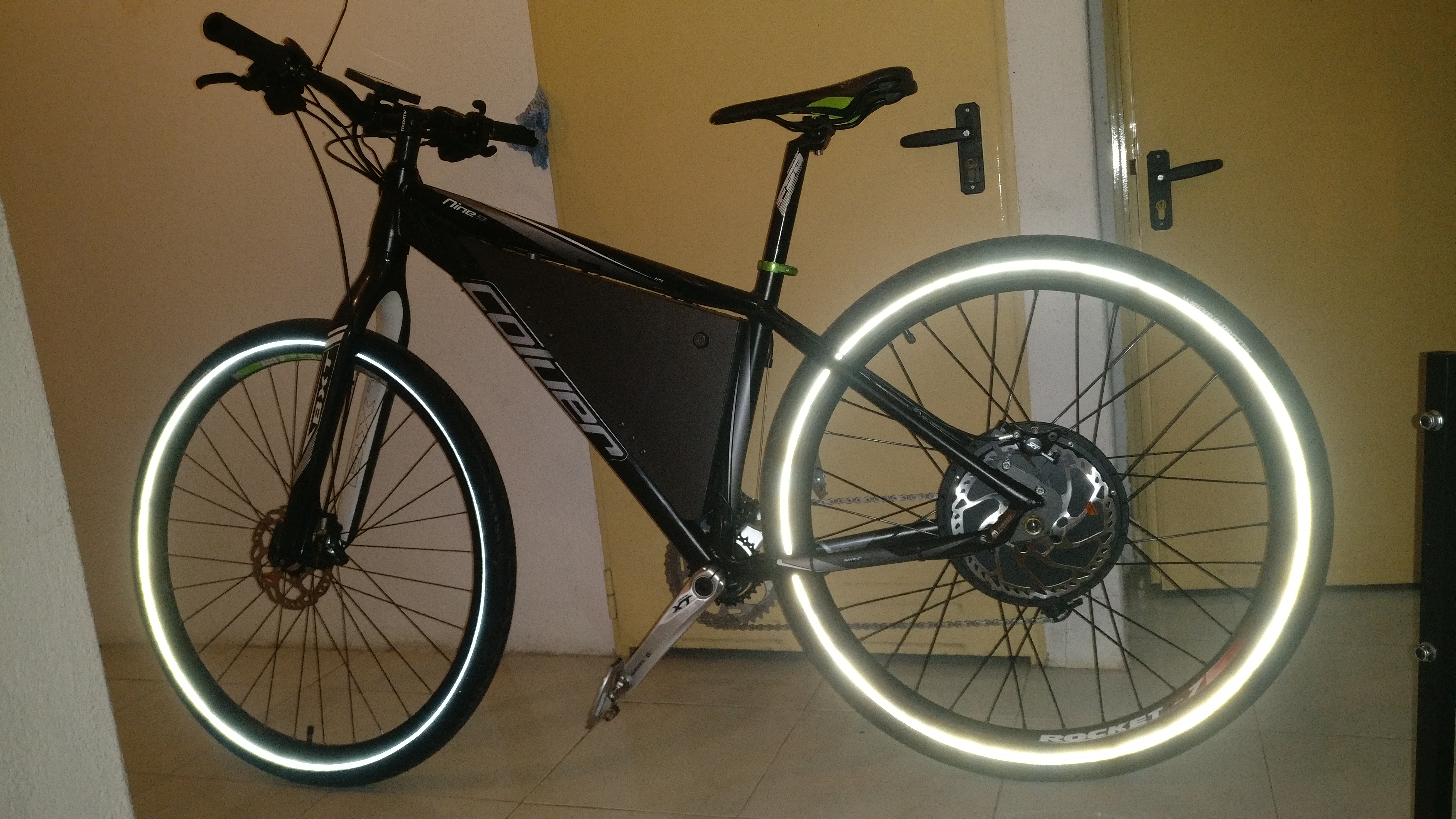

Boas, obrigado... Hoje já ficou quase pronta, ficou só a faltar umas soldaduras, penso que amanhã já faço o primeiro teste..

Mensagem por Edgar Agostinho » sexta mar 01, 2019 7:43 am

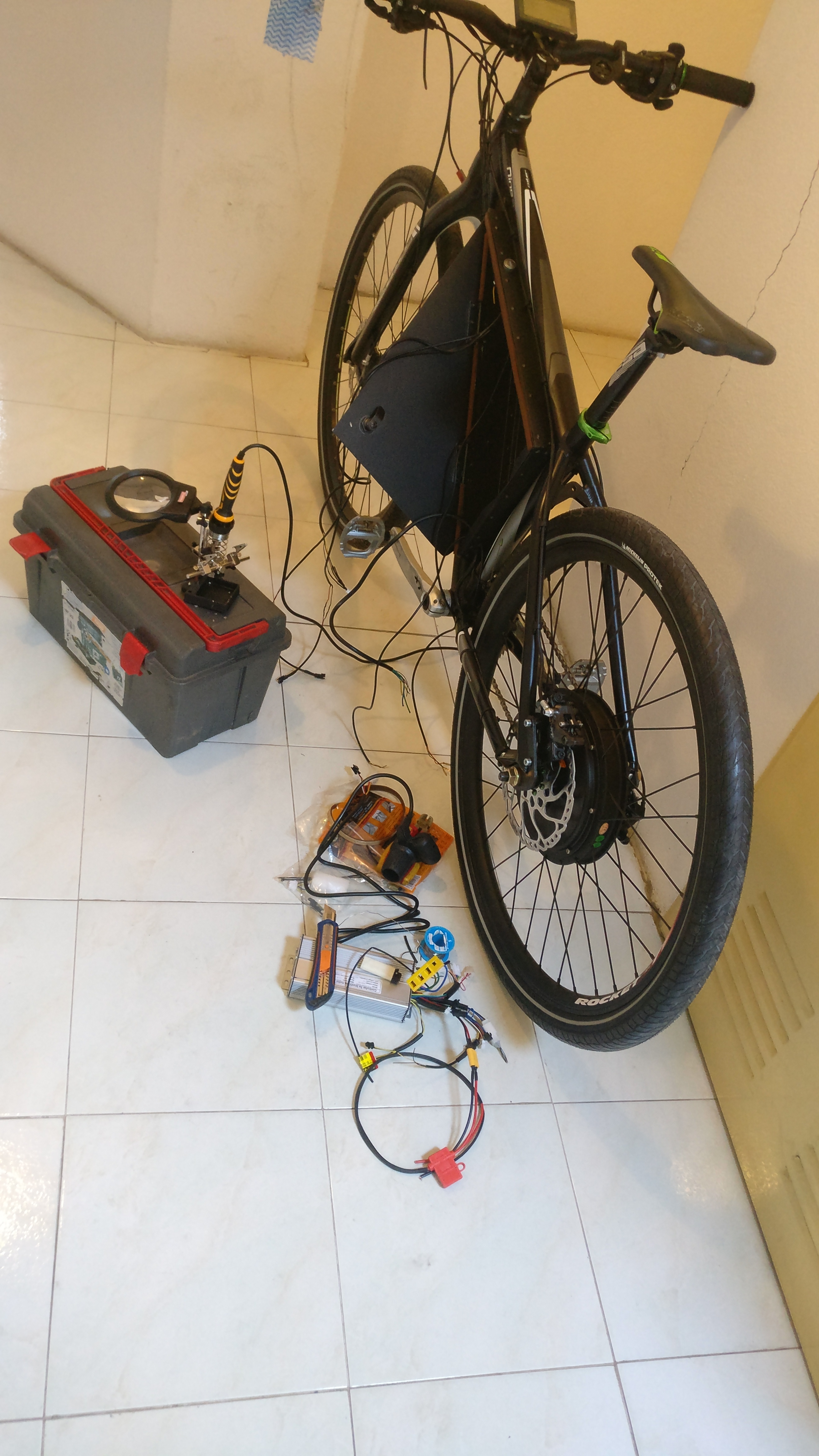

Boas, correu bem penso que deve faltar algumas configurações, quando pedalo à mão não funciona, tenho de ver nas se está off ou pode estar ao contrário de resto tá praticamente concluído, falta fixar os imans dos sensores de travão (Reed switch ), tenho de purgar o travão de trás, e tenho uns guarda lamas para montar... Entretanto é fazer outros testes de distância e habituação à máquina para começar a fazer as deslocações work /home /work
